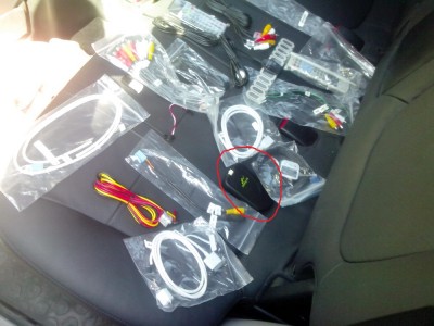

maksg21 ТВ приёмник будет аналоговый и ты на него много каналов не наловишь+при езде будет сигнал уходить.В общем он только для стоячей машины рассчитан.
Ещё раз кто подзабыл инфу по ГУ из китая,про кан-бас и всё остальное.Надо уточнять у продована,что входит в комплект ГУ.А то вы начинаете искать,где подешевле,потом приезжает голая модель.
БК с синим экраном тоже не будет показывать показания БК без кан-баса и к ниму нужны переходники,заказывать их можно в триома.
Компас нужно калибровать,иначе он не заработает.
softaa окантовку поставил,завтра сфотаю,перед отъездом машину отмою.
Вот фото тв-аналогова ,обвёл красным,но в комплекте нет антенн,нужно докупать.

drozd272 писал(а):maksg21 ТВ приёмник будет аналоговый и ты на него много каналов не наловишь+при езде будет сигнал уходить.В общем он только для стоячей машины рассчитан.
Понял.Заказал вот такой http://ru.aliexpress.com/item/Car-DVB-T ... 63073.html по твоей ссылке. Кан-бас в комплекте идет.

ТВ-тюнер то что надо.По моей ссылке на ГУ,есть кан-бас и флэха для вай-фая.Заказывай сразу регик,сейчас появилась новая модель с более лучшим разрешением 1920,у меня чуть ниже оно,чтоб заново не разбирать для подключения.С таким количеством проводов магнитола очень тяжело входит,о чём тут не только я писал.Мне лично,второй раз разбирать не сильно охота,когда вспомню,как это всё назад впихивать.Да и камеру ЗХ,тоже лучше сразу иметь.В общем надо всё в куче подключить и собрать в один раз.
