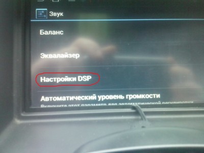

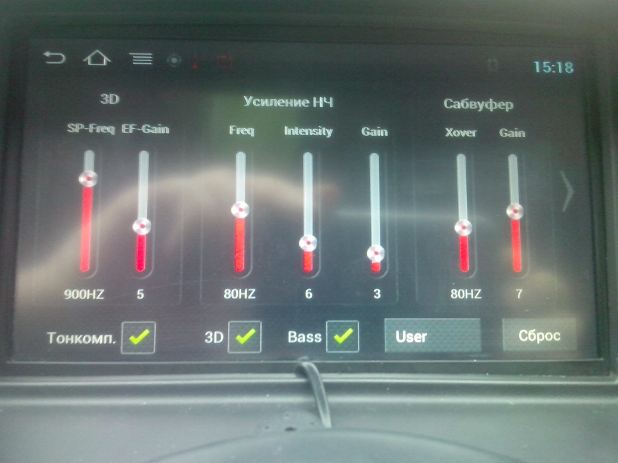

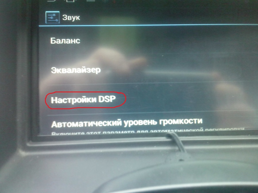

Я нашёл в настройках DSP ВотChip писал(а):Уже едет плата с DSP для S100. Посмотрим, как заиграет балалайка. Затем в планах прошивка на андроид и сравнение плюсов и минусОв ))

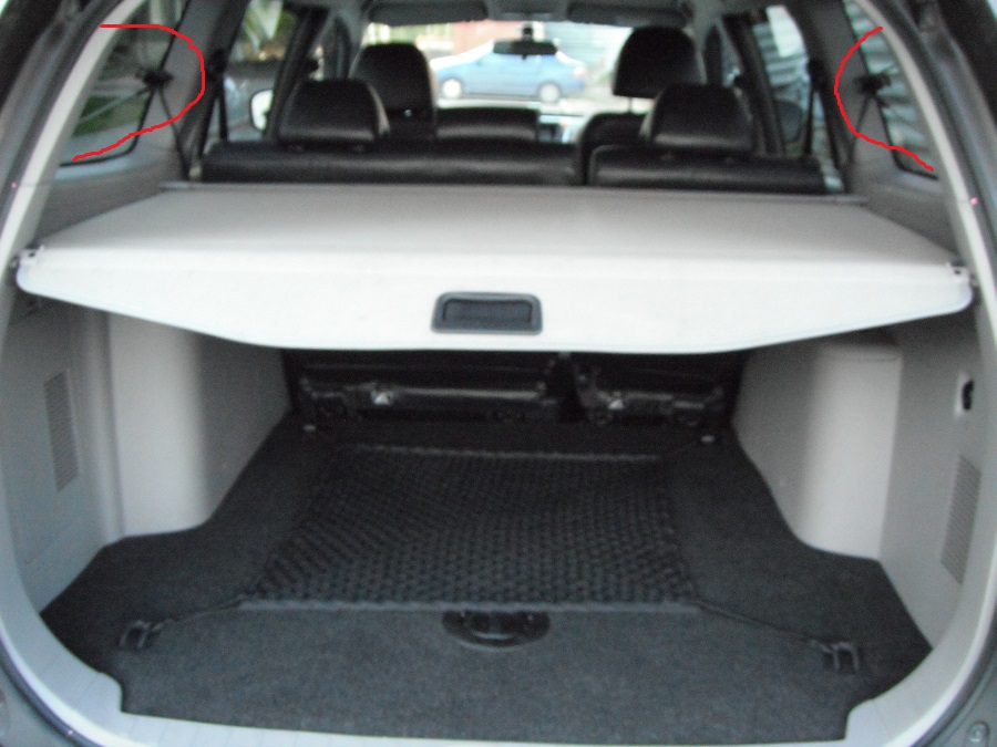

Вариант не очень,надо ставить две.Я ставил на задние боковые стёкла багажника,очень удобно и ловит хорошо,крепил на двухсторонний скочь.Вот фото

Ага, антенны посмотрел. Реально с двух антенн лучше прием был? У меня в любом случае только одна есть, вторую вряд ли заказывать буду. Я планирую на 5-ю дверь приделать, но только когда камера приедет, чтобы по нескольку раз салон не разбирать.

Я тебе так скажу,будет лучше точно.Поставишь с зади,то и будет приём хороший,когда вышка транслятора с зади,в лоб ловить не будет.Можно сразу на крышу заказать http://ru.aliexpress.com/item/NEW-Car-S ... tml.Кстати забыл сказать,эти мои антенны были 12В,то есть активные
