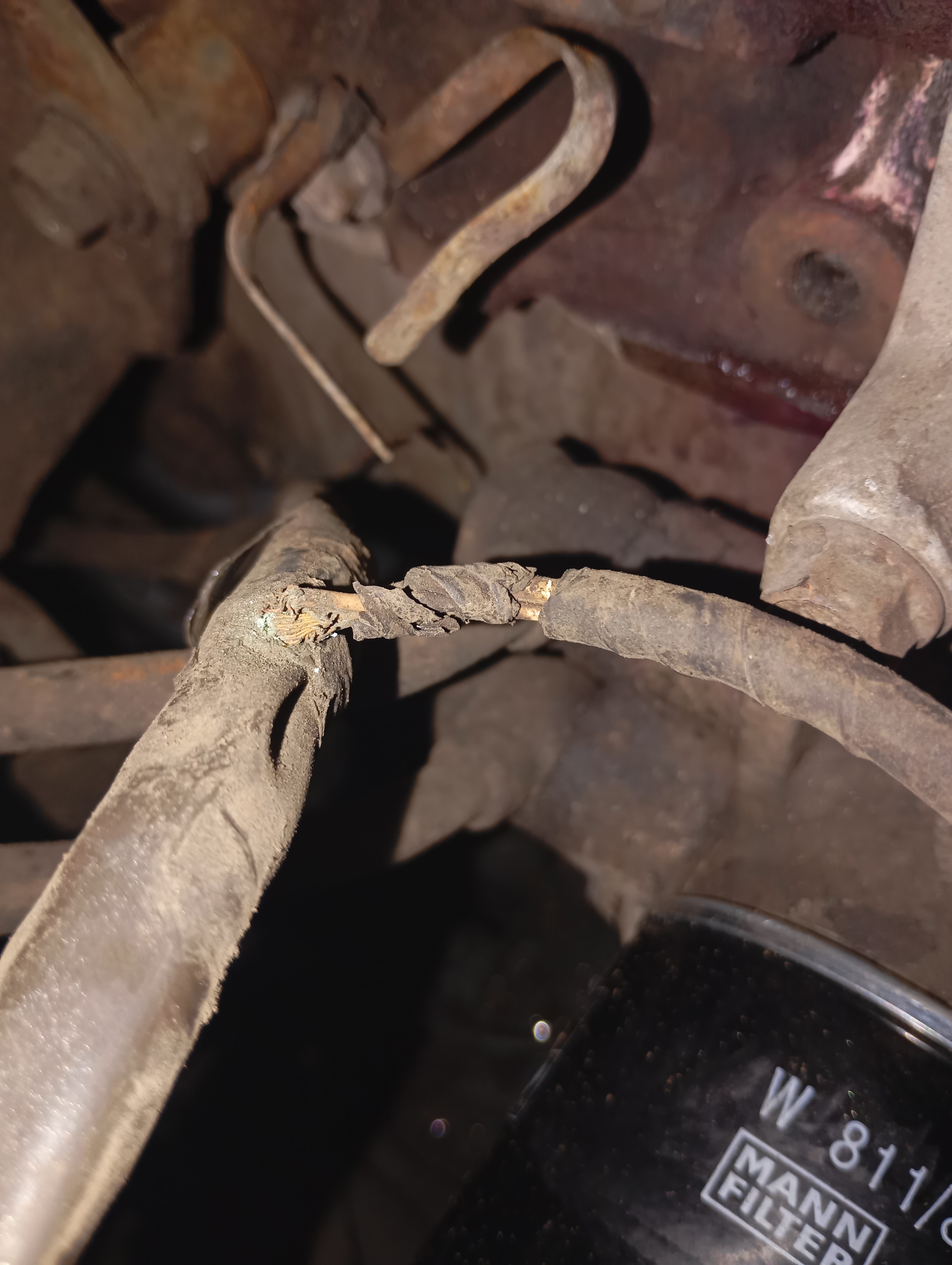

Всех с прошедшими!Вчера подхожу к машине,пытаюсь открыть с пульта,и не фига,подумал батарейка в пульте села.Открыл ключем,а аккум в ноль севший ::-(: ,ну зашибись,зарядил,вешаю тестер в разрыв на аккум,а там утечка 0.3а и лампа заряда не горит,к шкиву генератора ключ липнет,фиг оторвешь ::-D: .Ну думаю зашибись,снял гену,проверил диоды,вроде норм.Потом присмотрелся ,а провода что к фишке идут меж собой соединились,изоляция от времени треснула.Все восстановил,гену на место,и опа,все работает,лампа заряда загорелась,шкив не магнитится,утечка 0,02а.Как говорится,"а ларчик просто открывался". :)
