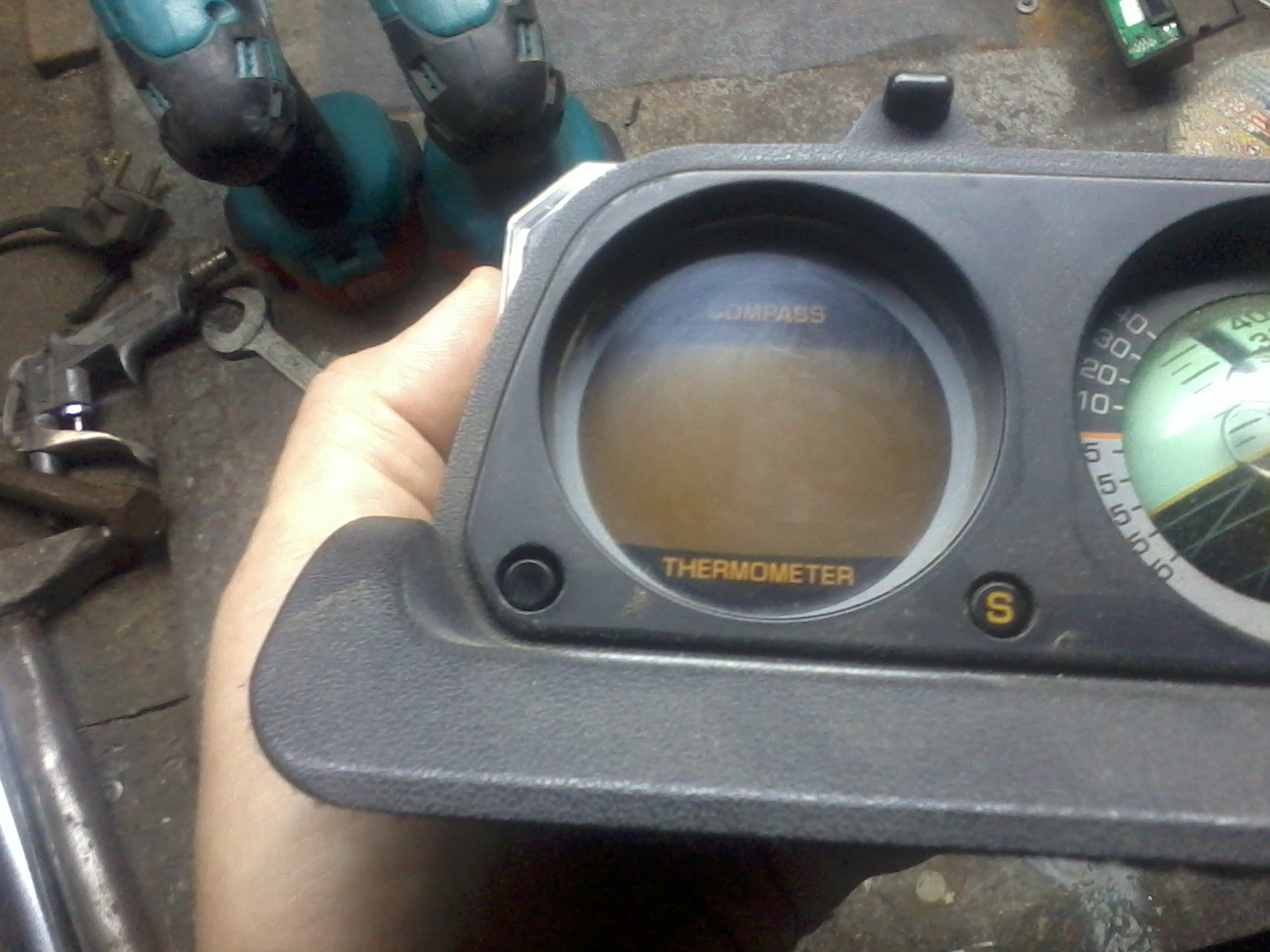

други! а вот может кто подскажет
купленные мной приборы (компас кренометр и еще один непонятный измеритель чего то (механический)),без датчиков не работают. так вот первый прибор он разделен как бы пополам с верху показывает компас с низу температура. как мне кажется в такой компоновке отсутствует температура салона, и мне нет смысла покупать салонный датчик?

Вот фото
и что за кнопки ?

Левая переключение температуры улица/салон,вторая калибровка компаса.Правый прибор альтиметр(барометр).

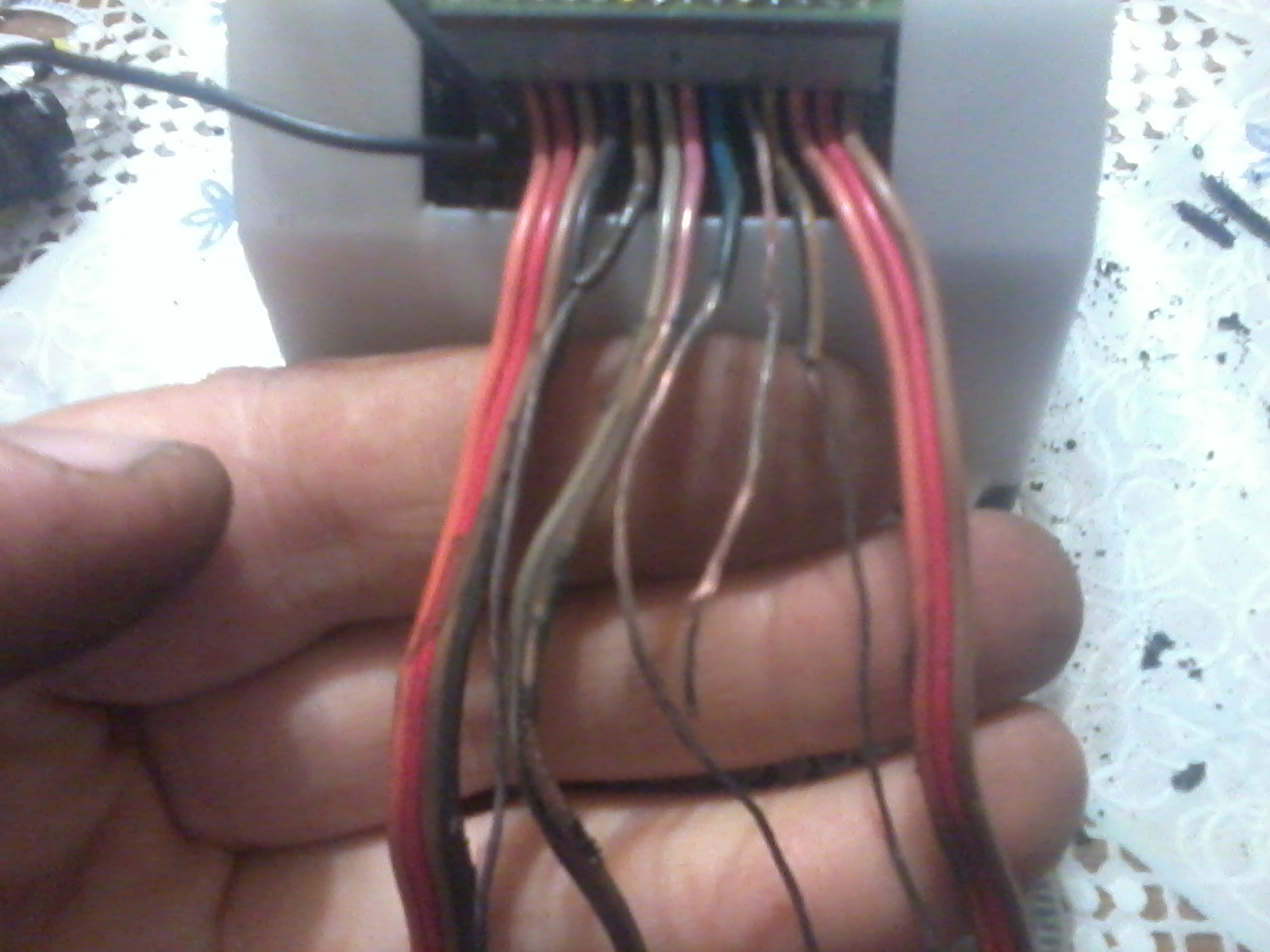

- Притворщик
- Сообщения: 1479
- Зарегистрирован: 24 июл 2006, 11:40
- Двигатель:: 4D56,
- Откуда: Гусь-Хрустальный
- Откуда: Владимирская обл.
- Благодарил (а): 41 раз
- Поблагодарили: 16 раз
Re: фишка для подключения приборов креномера темп?
![:Очень злой: :]:-O:](./images/smilies/Nezloy01.gif)
короче взглянул в салон и оху-л все в дыму. оплавились провода на компасе. слов нет чуть машину не спалил ,аж панель под прибором оплавилась че делать хз?
