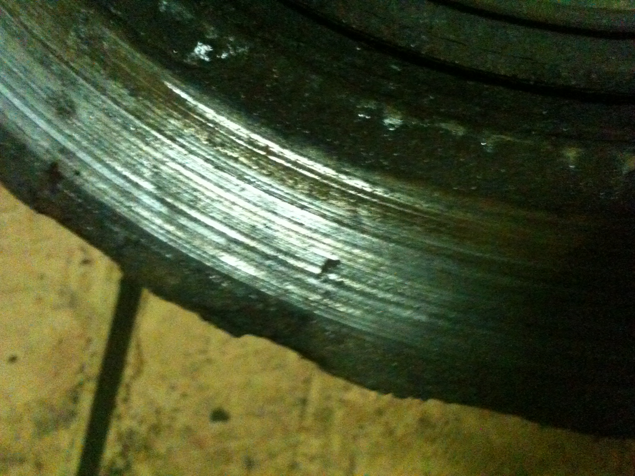

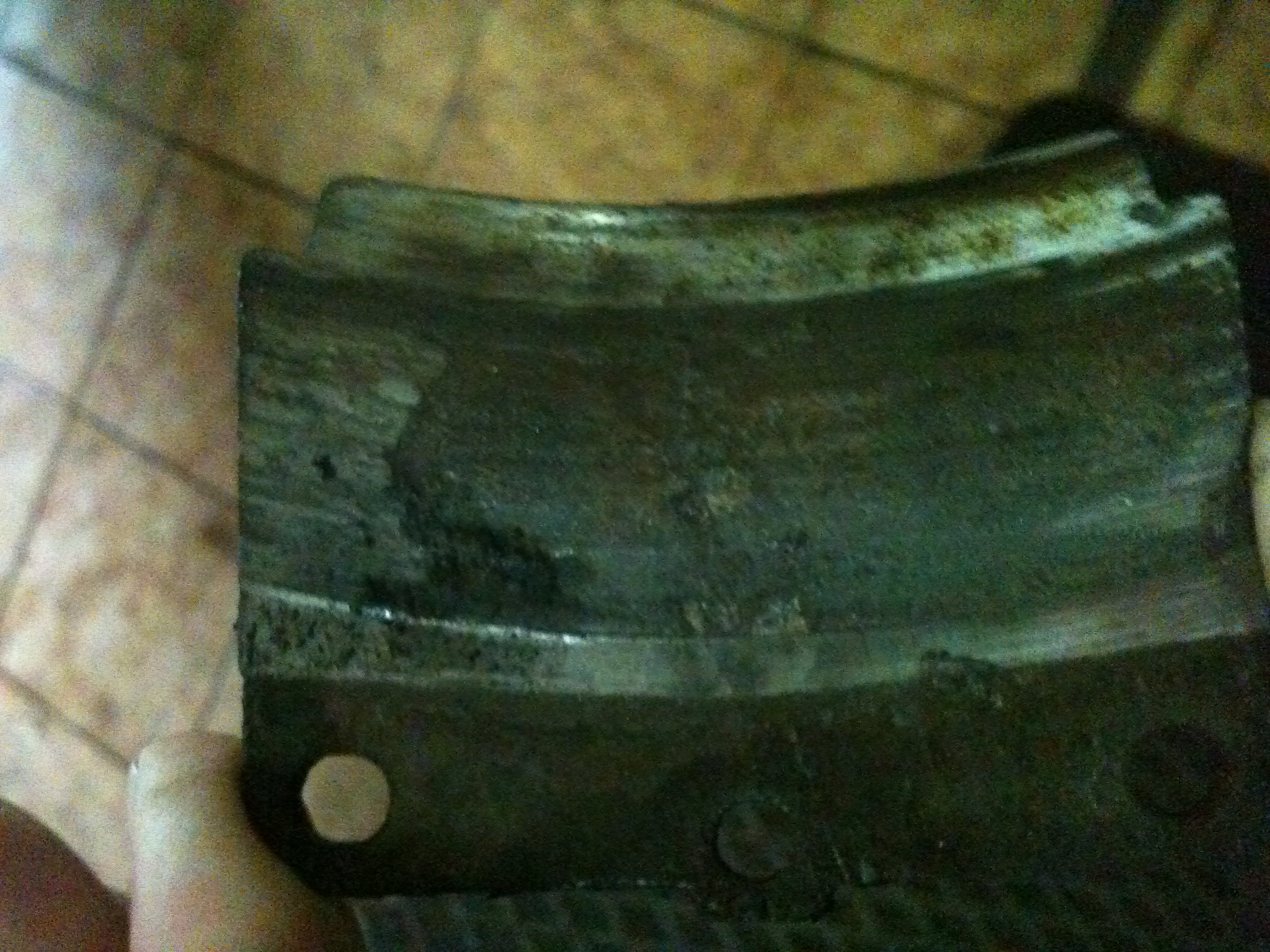

вот вам про плохие тормоза:
ехал из Харабалей, проехал Волгоград и в районе Иловли пришлось резко тормозить- раздался звук "бззинь" и пошел с левого заднего скрежет....
так и ехал до Москвы, по приезду домой выяснилось что сорвало накладку с левой внутренней колодки и 800 км пилил на железке, итог диску капут, а вот с колодками интересная тема получается - три абсолютно рабочие были, а эта....
так что видимо Кашияму стали подделывать, колодки менял в июле, трем остальным ходить и ходить, за то теперь у меня с зади все Лукас (ТРВ)

Накладки бывает срывает из за перегоева

А перегрев когда поршня клинит :)

Captain Sergio писал(а):А перегрев когда поршня клинит :)
все делалось летом, все ходит нормально и поршня и направляющие, говорю же - три были изношены ну от силы на треть, а одной кирдык!
да и пружинкам тоже пришел кирдык из трех осталось полторы, та что между колодками от нее осталась только половина, остальное куда то исчезло, жаль сфоткать ее не додумался...
вобщем склоняюсь что надо суппорта все же менять на от "П2"

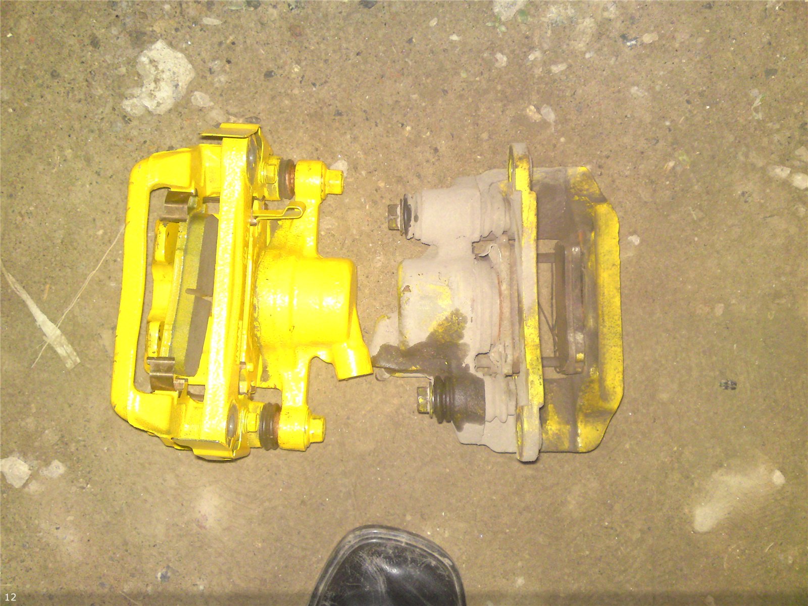

А что за конструкция супартов на П2 почему они лучше?

maksimus 62 писал(а):А что за конструкция супартов на П2 почему они лучше?

Втулки по другому сделаны что ли ? и сами накладки вроде больше.

asferrum
Сообщения: 5627
Двигатель:: разные
Откуда: Новомосковск-Рязань
Благодарил (а): 837 раз
Поблагодарили: 311 раз
Re: тормозит совсем плохо
Сообщение asferrum »
и нет "гвоздей" как на ТАЗАх классических.
