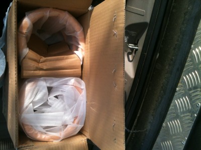

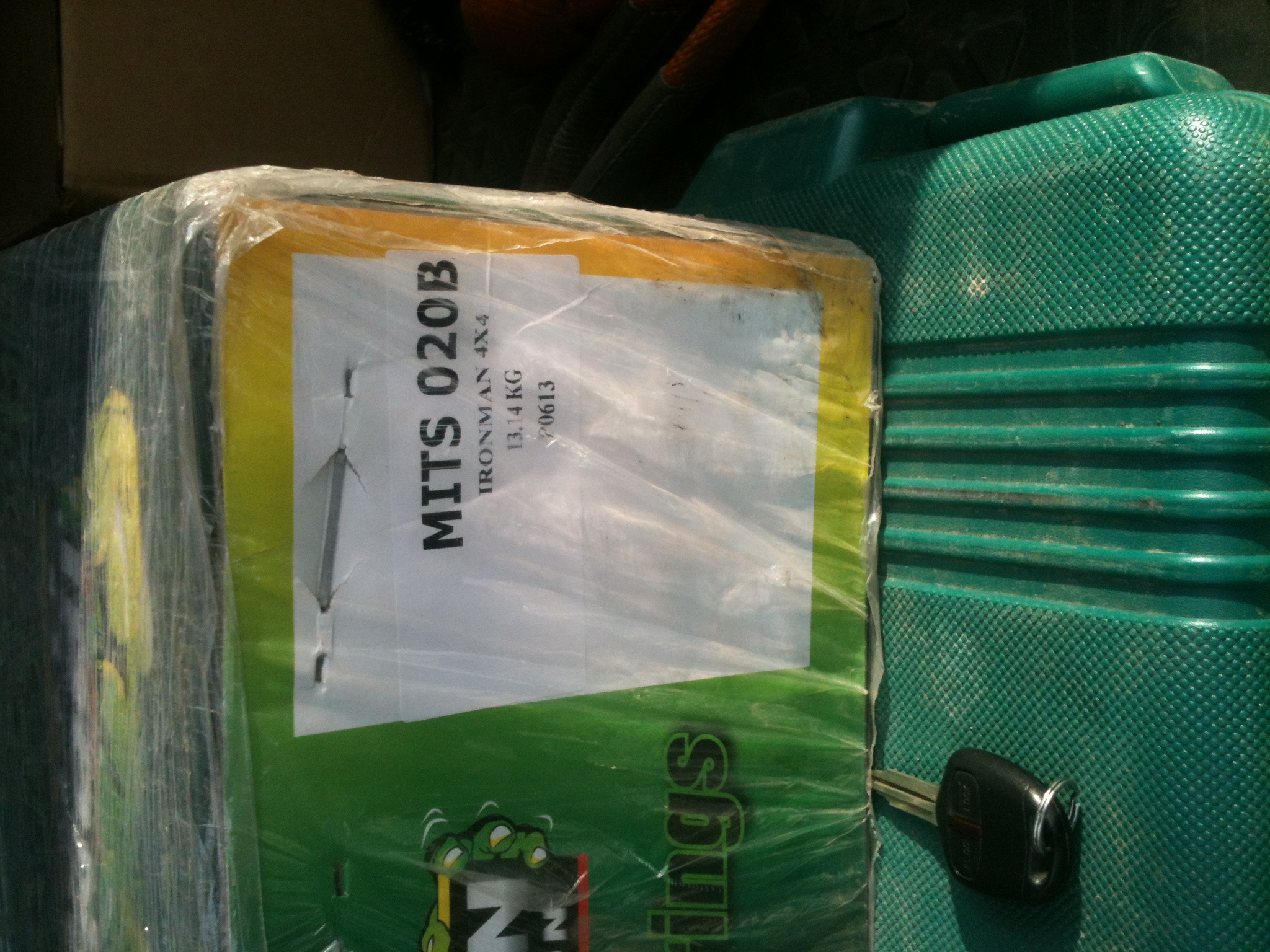

Block писал(а):
krokodil594 писал(а): У меня, лифт - комплект от Ironman не исправил кособокости, как была так и осталась и втулки тут естественно не причем. Ну есть эта кособокость, ну и х.... с ней, в конце концов, нам шашечки или ездить? ::-D:
Может и вкурсе, но напомню! При установке усиленных пружин, они идут левая и правая, они даже подписанные, иногда путаю и кособокость начинается )
В курсе. Но у Ironman, никаких пометок найти не смогли, да и продавец уверял, что пружины абсолютно одинаковые.

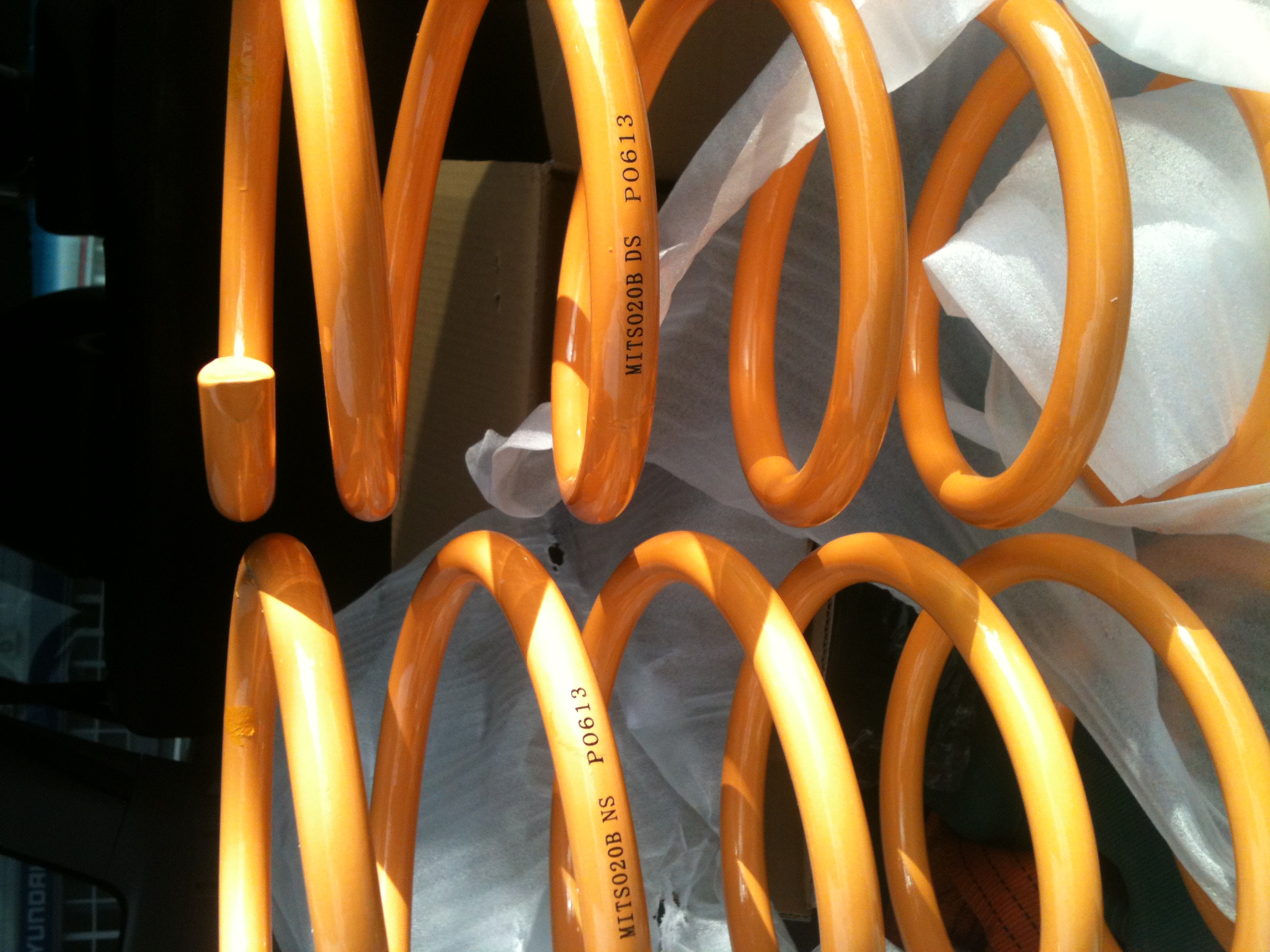

продавец врет, последнее время часто слышу о наличии контрафакта. Не так давно, клиент привозил пружины Ironman, а мы их ставили. Эти пружины были привезены прямо из Австралии, я нашел отличия в шрифте написания номера и маркировке, вот только фото не сделал.
не поленился, сходил и отфокал те пружины, которые лежат у меня. Есть отличия левая и правая, фото как подтверждения:
N/S stands for near side or passenger side while D/S stands for driver side. перевод N/S " означает " ближней стороне или на стороне переднего пассажира при D/S " означает " со стороны водителя. источник http://www.ironman4x4.com/html/faq.html
Понял. Поеду к установщикам, пусть снова смотрят и переделывают.
Хотя на самом деле кособокость небольшая и совершенно не напрягает.
На работу ходовой и автомобиля в целом кособокость же никак не влияет?
