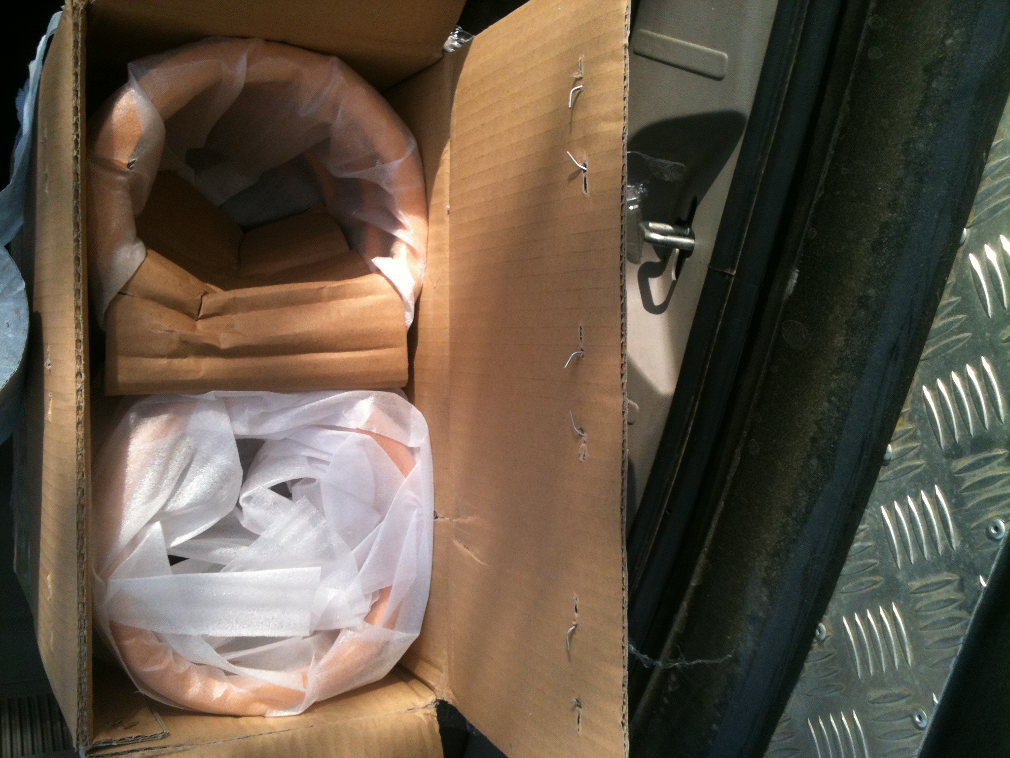

Сегодня поменяли мне пружинки стоковые на купленные RD5963(толщина прутка на 1.5мм больше стоковых и 3см длиннее стоковых). Реально машинка поднялась - хотя и стоковые новые - только 1300 км прошли. Штатных аммортизаторов хватает да ещё и присядут пружинки полюбому. Впереди проставки 10мм(такое ощущуение, когда ставил, что и 15мм влезут), сзади вышеуказанные пружинки - вот и получился бюджетный лифт 3-4см. Святу спасибо огромное надоумил, а то я бодик делать хотел.

gansikos писал(а):Сегодня поменяли мне пружинки стоковые на купленные RD5963(толщина прутка на 1.5мм больше стоковых и 3см длиннее стоковых).
Точно на 30мм длиннее? В каталоге экзиста длинна стоковых меньше RD5963 на 19мм.

Ну да 405мм -RD5963 против 386мм стоковых получается 19мм, но видимо за счет более толстого прутка машинка поднялась гораздо больше чем на 20мм.
