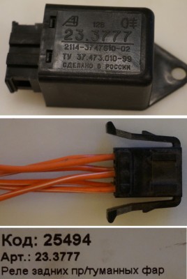

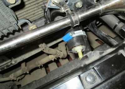

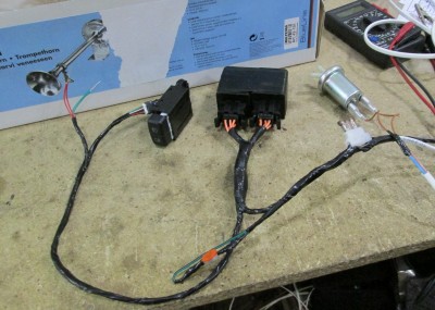

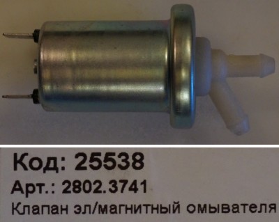

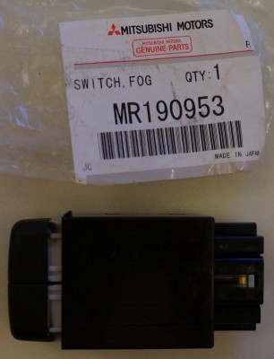

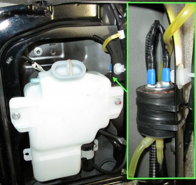

Доброго, господа форумчане и дорогие гости!
Вот, осуществил задуманное – завершил систему бортового видеонаблюдения (начало создания тут: http://www.pajero4x4.ru/bbs/phpBB2/view ... 6&start=15 ).
Что сделано:
1. Установил принудительное включение камеры переднего вида (КПВ) с кнопки, расположенной слева от рулевой колонки (вместо заглушки);
2. Установил клапан подачи жидкости для омывания КПВ «по требованию», т.е. «развязал» омывание лобового стекла и этой камеры. Включение клапана – с той-же кнопки (она двухклавишная);
3. Установил клапан подачи жидкости для омывания камеры заднего вида (КЗВ), только при включении АКПП в положение «R», т.е. «развязал» омывание заднего стекла и этой камеры.
Все хорошо видно на фото, поэтому опишу вкратце.
Т.к. кнопки МR 190953 не фиксирующиеся (а фиксирующихся у Мицу нет вообще), потребовалось реле 23.3777 с колодкой – 2шт (на кнопку принудительного включения КПВ и включение клапана омывателя КПВ) Клапан электромагнитный предназначенный для перепуска жидкости в системе омывателя ветрового стекла, фар, заднего стекла и т.п. 2802.3741 – 2шт. Вот схема собрана «на живую нитку», для опробования: Потребовался демонтаж бачка омывателя пятой двери, для корректной установки клапана: Задний клапан ставили без реле, т.к. нагрузка от него мизерная и кратковременная.
Клапана крепили, используя армированный шланг, т.к. при включении клапана отчетливо слышится щелчок и звук передается сквозь металл на кузов: Я бы значения, наверное, не придал, но мастер, который все это собирал, просто образчик продуманности и качества
Схема собрана так, что при выключении автомобиля все реле размыкаются, КПВ переводится в обычный режим работы (12 сек.после запуска двигателя и столько же после переключения в «D»), омыватель КПВ – выкл.
Все отлично работает.
Теперь, поливая стекла не задумываюсь о «здоровье» камер.
Всем удачи!
Большущий Респект коллегам: Lebed, DenVer, Banderlog, megranny за помощь и советы Спасибо
, что нашли время помочь мне разобраться с кнопками/реле и прочими премудростями!
