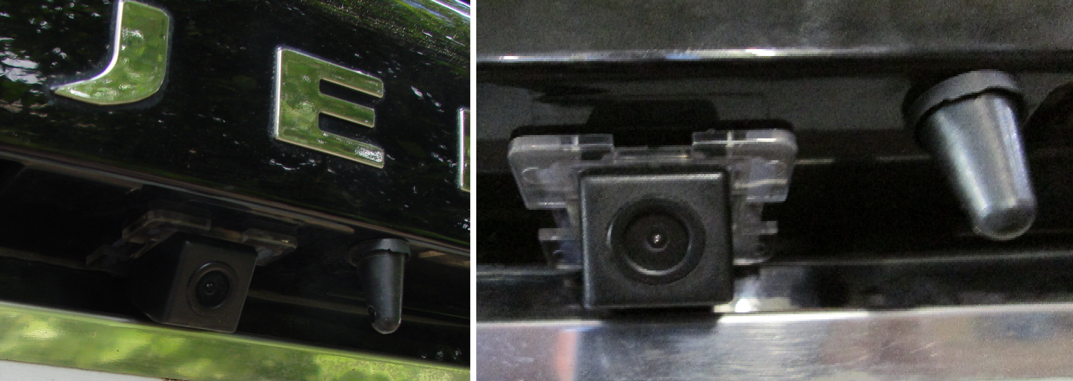

Всем доброго времени суток!
У многих возникает проблема при парковке в грязное время года, когда грязная камера. Нужно выходить из машины и протирать ее. Подсмотрел у товарища на X-Trail и решил реализовать на своем авто. Форсунка омывателя камеры заднего вида. Подключается к омывателю заднего стекла.

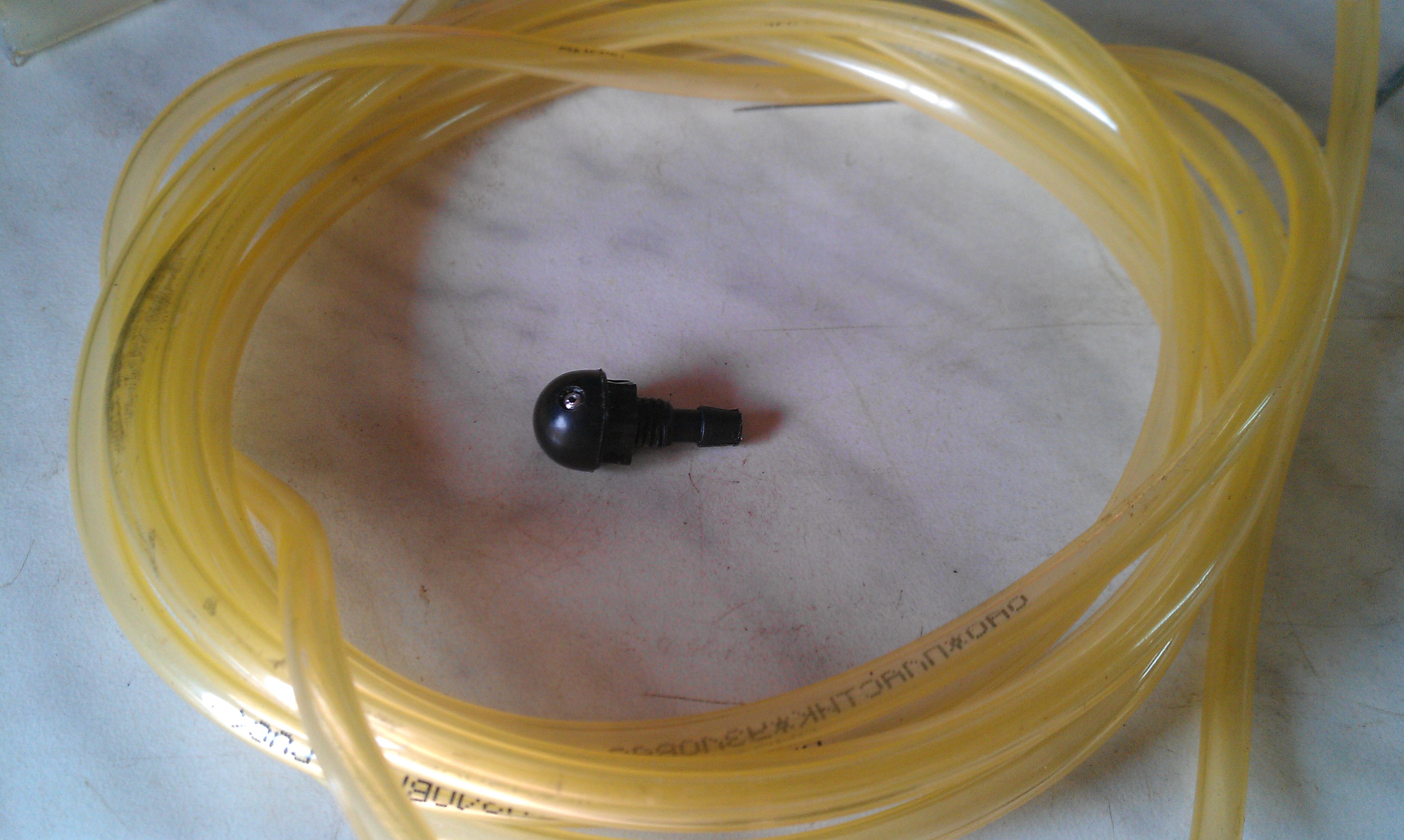

Для этого понадобиться: форсунка от жигулей, тройник, трубка, некоторый инструмент ну и конечно руки и голова :).
Для начала снимаем запаску, чтобы не мешала работать, и не оттягивала открытую дверь.

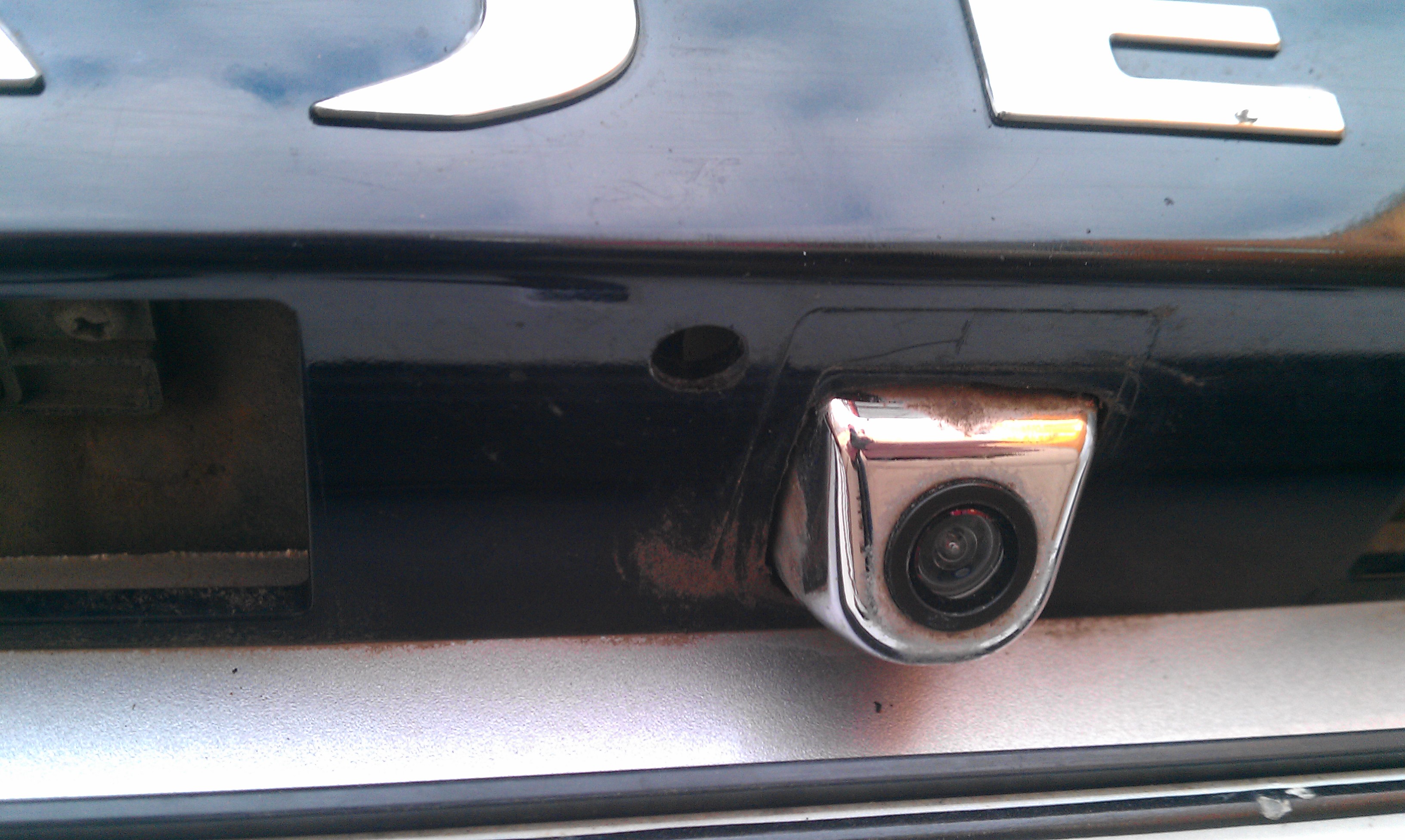

Делаем отверстие под форсунку при помощи дрели предварительно измерив диаметр трубки одетой на форсунку (около 8мм).
Вставляем форсунку. Одеваем на нее трубку и настраиваем направление струи. Для этого набираем в рот воды и имитируем моторчик омывателя.
После того как процедура выполнена основательно крепим форсунку и одеваем на нее трубку, которую в свою очередь прокладываем по каркасу кожуха запаски.

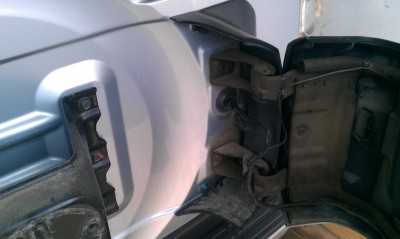

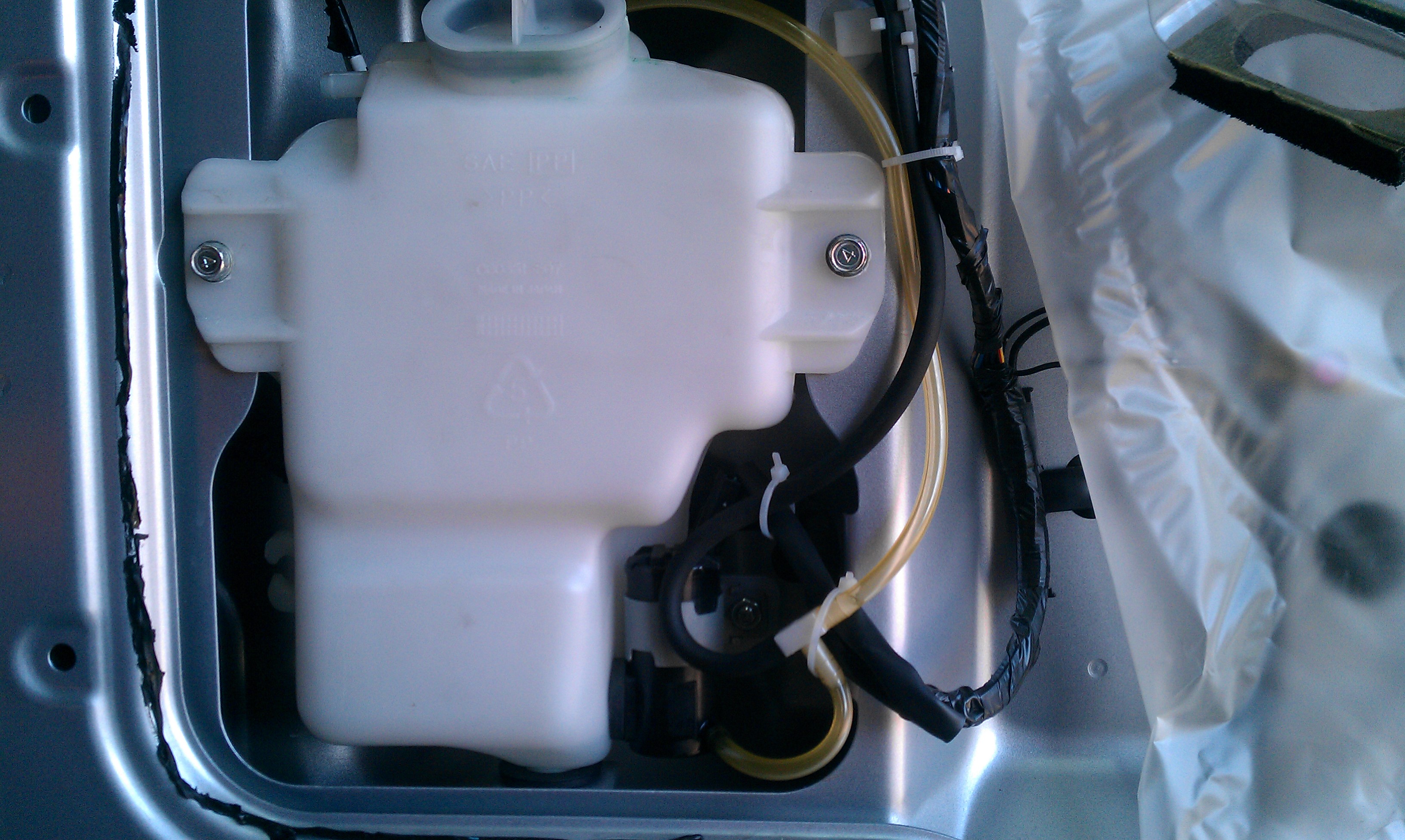

Разбираем заднюю дверь: для этого снимаем крышку бардачка и не забываем вывернуть 2 самореза. Затем резкими, но аккуратными движениями снимаем нижнюю часть обшивки.
Аккуратно отклеиваем защитную пленку, снимаем бачек и сливаем жидкость.

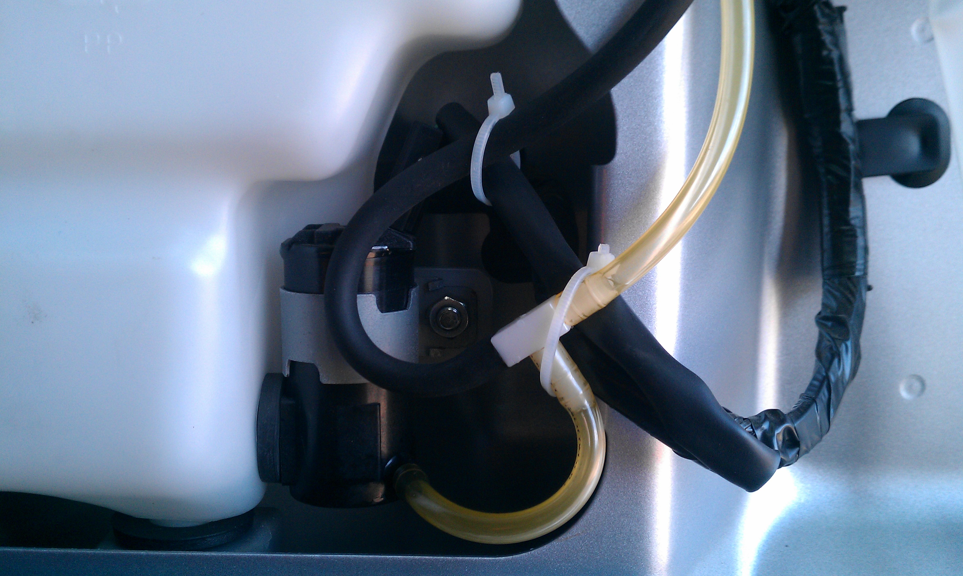

Вставляем трубку через резиновое уплотнение и пропускаем ее внутрь двери.
Теперь используя тройник соединяем трубку форсунки и трубку заднего стекла.
Ставим наместо бачок и подключаем к нему 2 направления через тройник.
Наливаем жидкость в бачок и проверяем. Если все ОК!, то собираем все в обратном порядке.

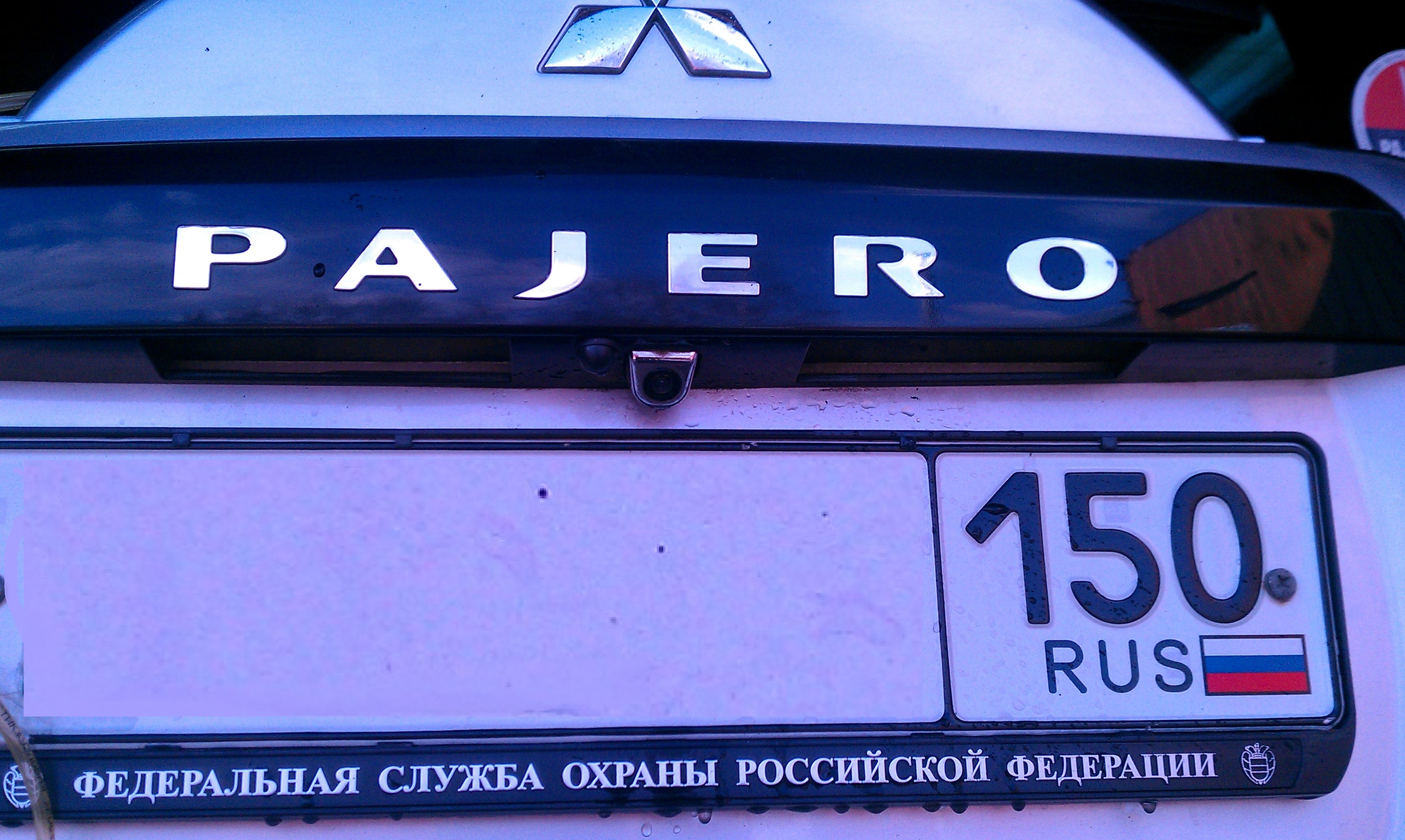

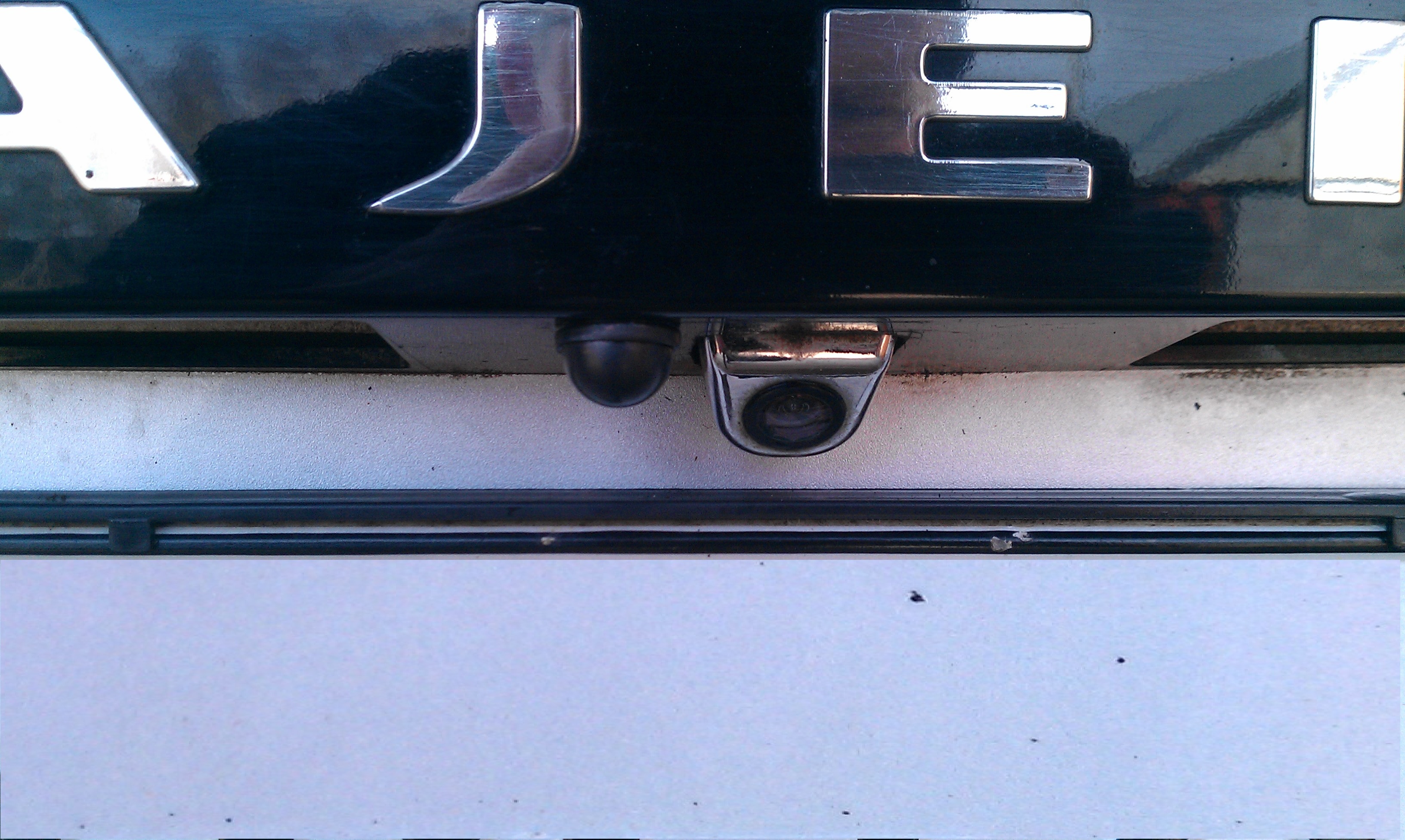

Общий вид:
Затем садимся за руль, заводим двигатель, включаем задний ход и проверяем всю систему в действии.
Вот что получилось у меня.
http://youtu.be/lssd-QolOXQ
Мне кажется неплохо!

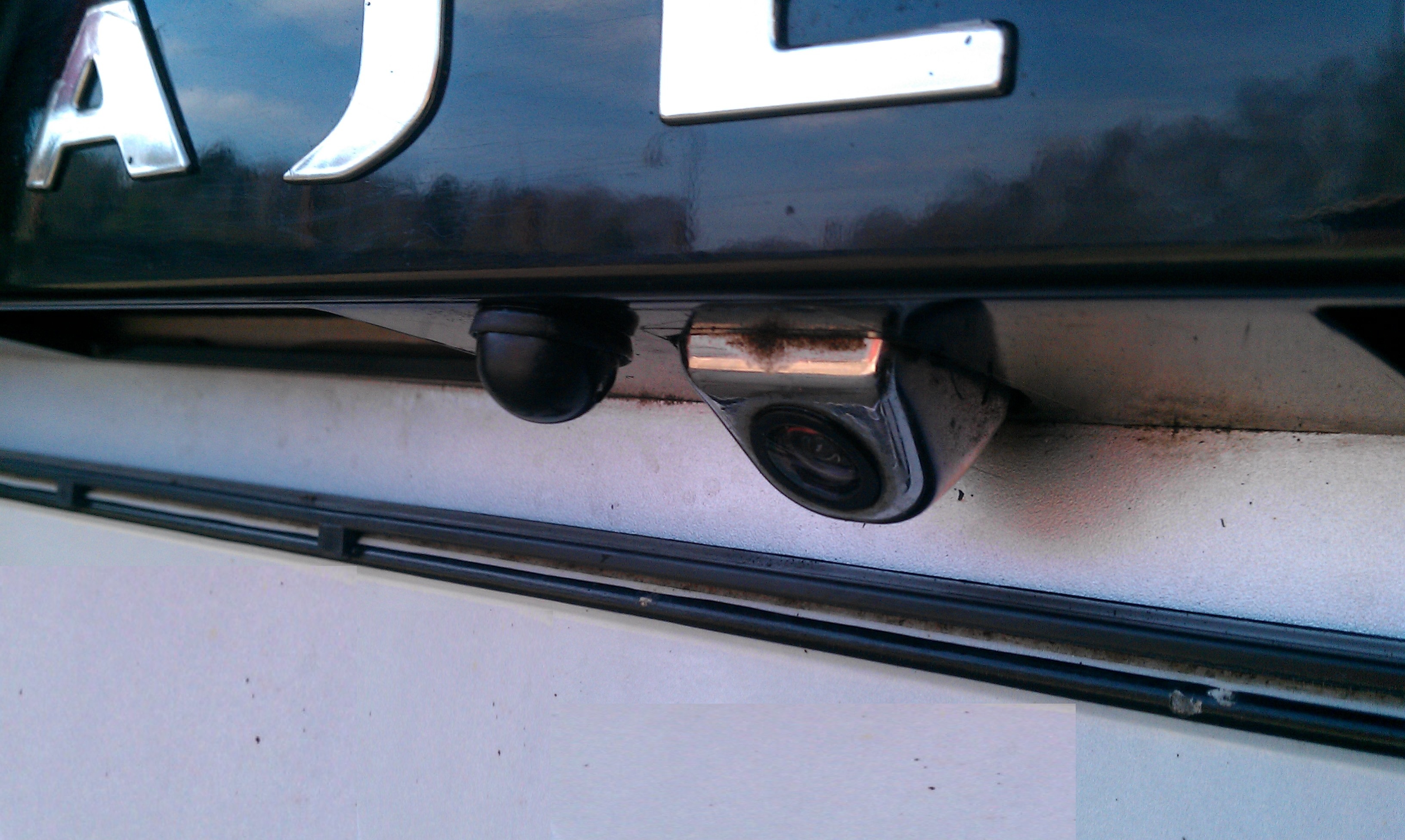

Приветствую, друзья! :*HI*:
Установка нового ГУ сподвигла меня на установку камер переднего и заднего вида, естественно, с омывателями.
Опишу, что да как.

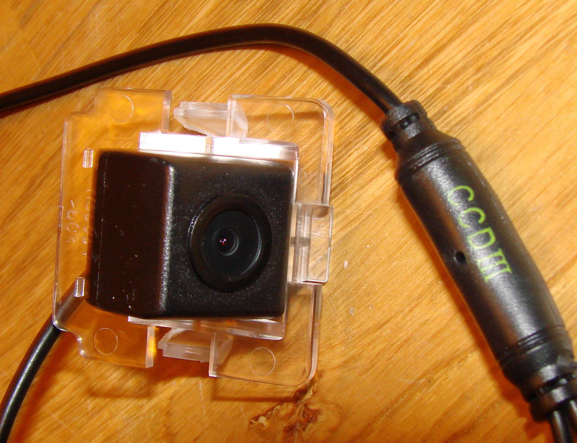

Камеры вот такие:
Заднего вида http://www.ebay.com/itm/CCD-Rear-View-R ... 31&vxp=mtr
Переднего http://www.ebay.com/itm/Sony-chip-CCD-3 ... 9253&rt=nc

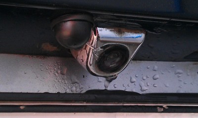

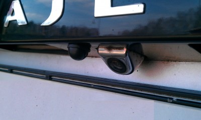

Заднюю камеру установили в штатное место, когда снимали пластину с надписью "Pajero" подивились надежности ее крепления-и болты, и скотч 3М.
Купил целую горсть всяких распылителей в автомагазине, форсунку омывателя подбирали так, чтоб струя попадала точно в объектив. На заднюю подошла от ВАЗ 2104, вроде.

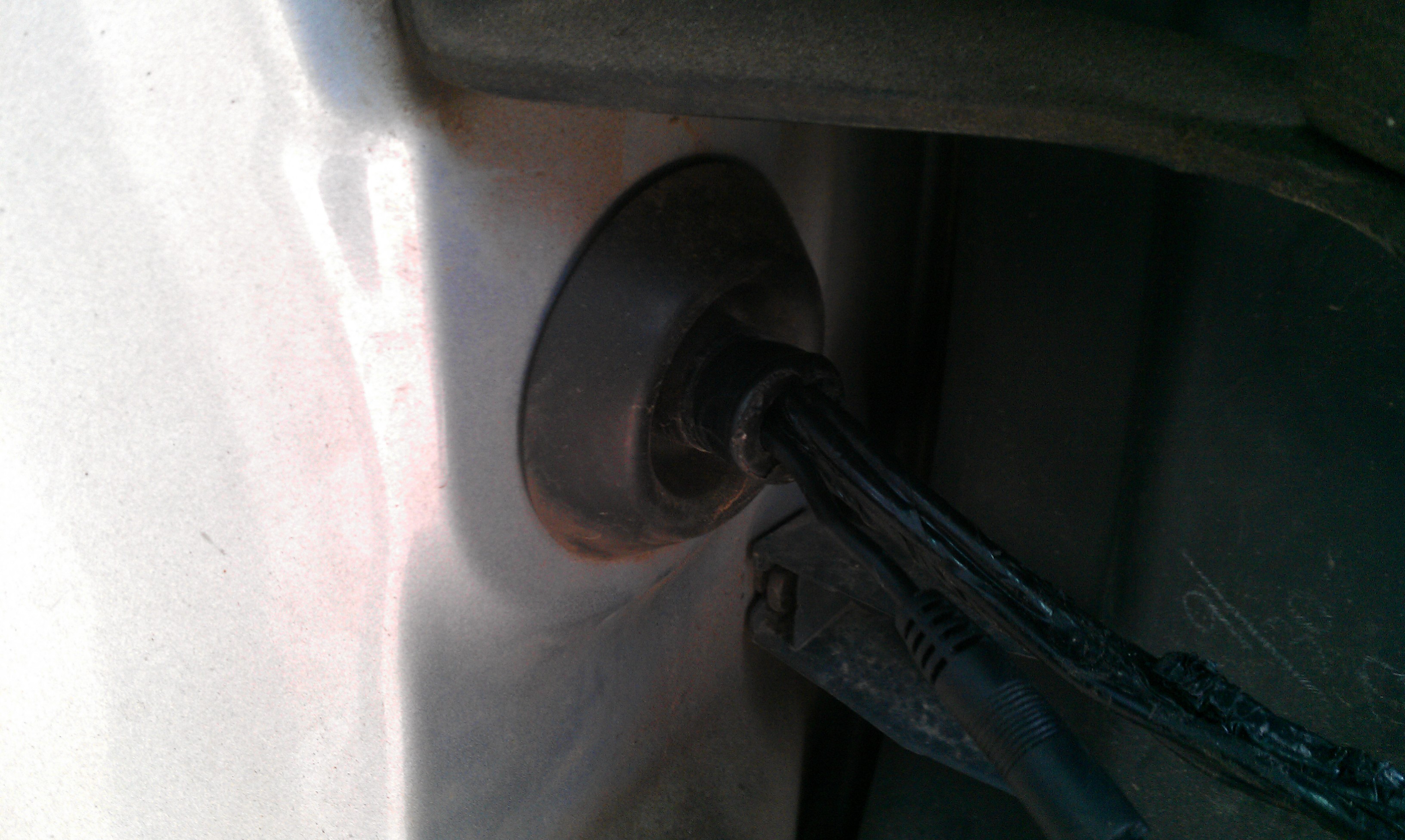

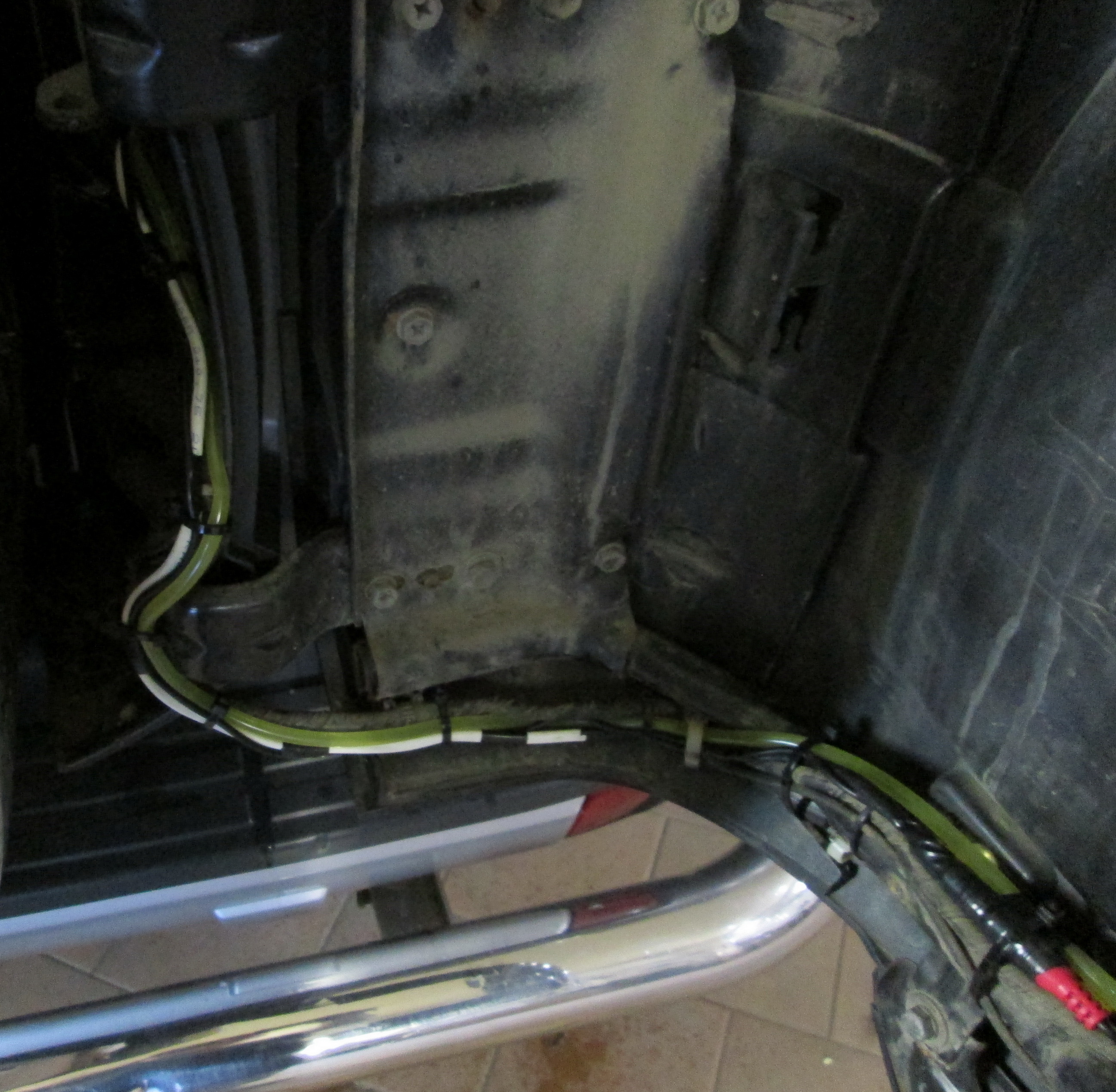

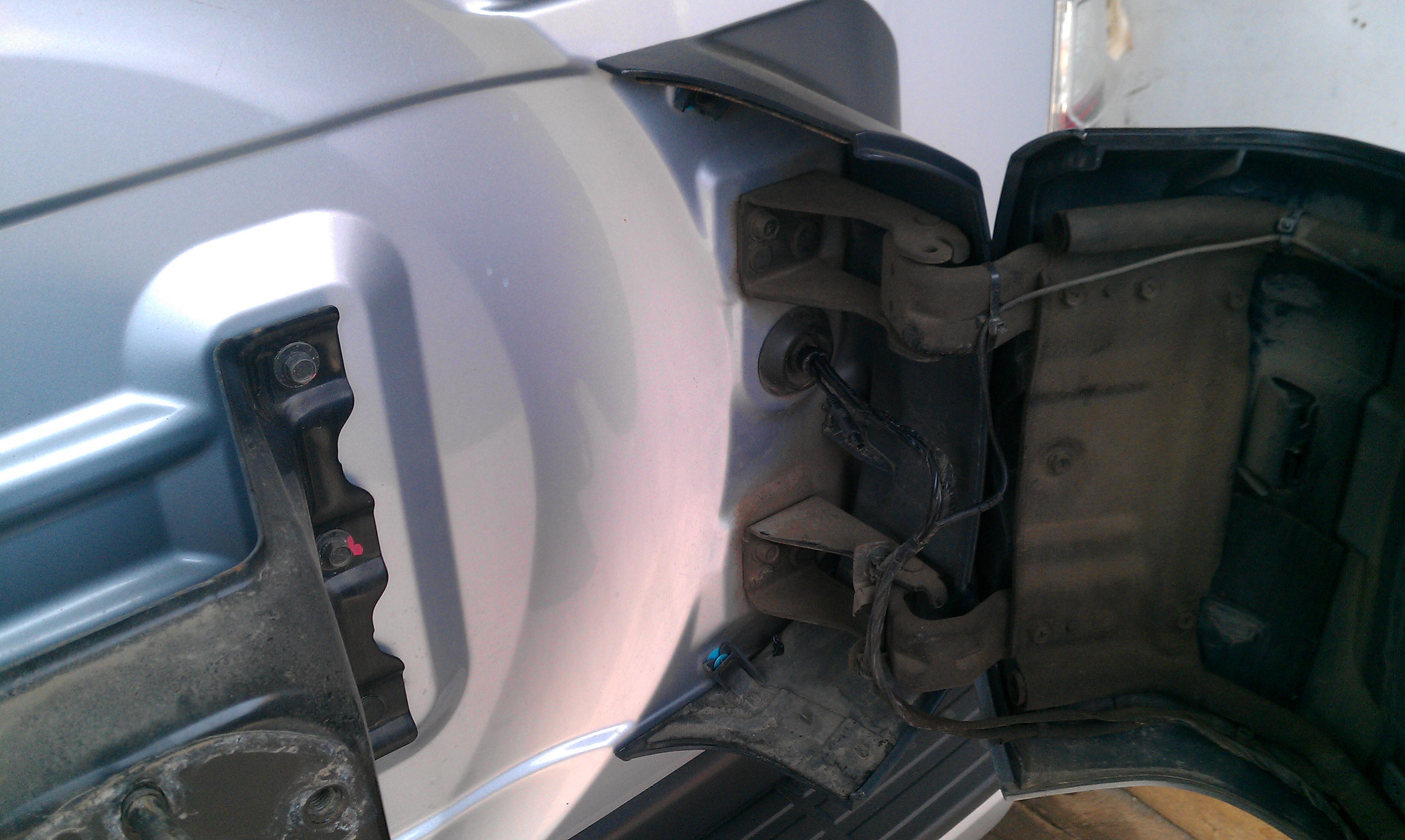

Шланг омывателя подключили к бачку в пятой двери
провода камеры протянули через штатную резиновую гофру, соединяющую дверь и кузов, далее-чрез багажник, салон-к ГУ.

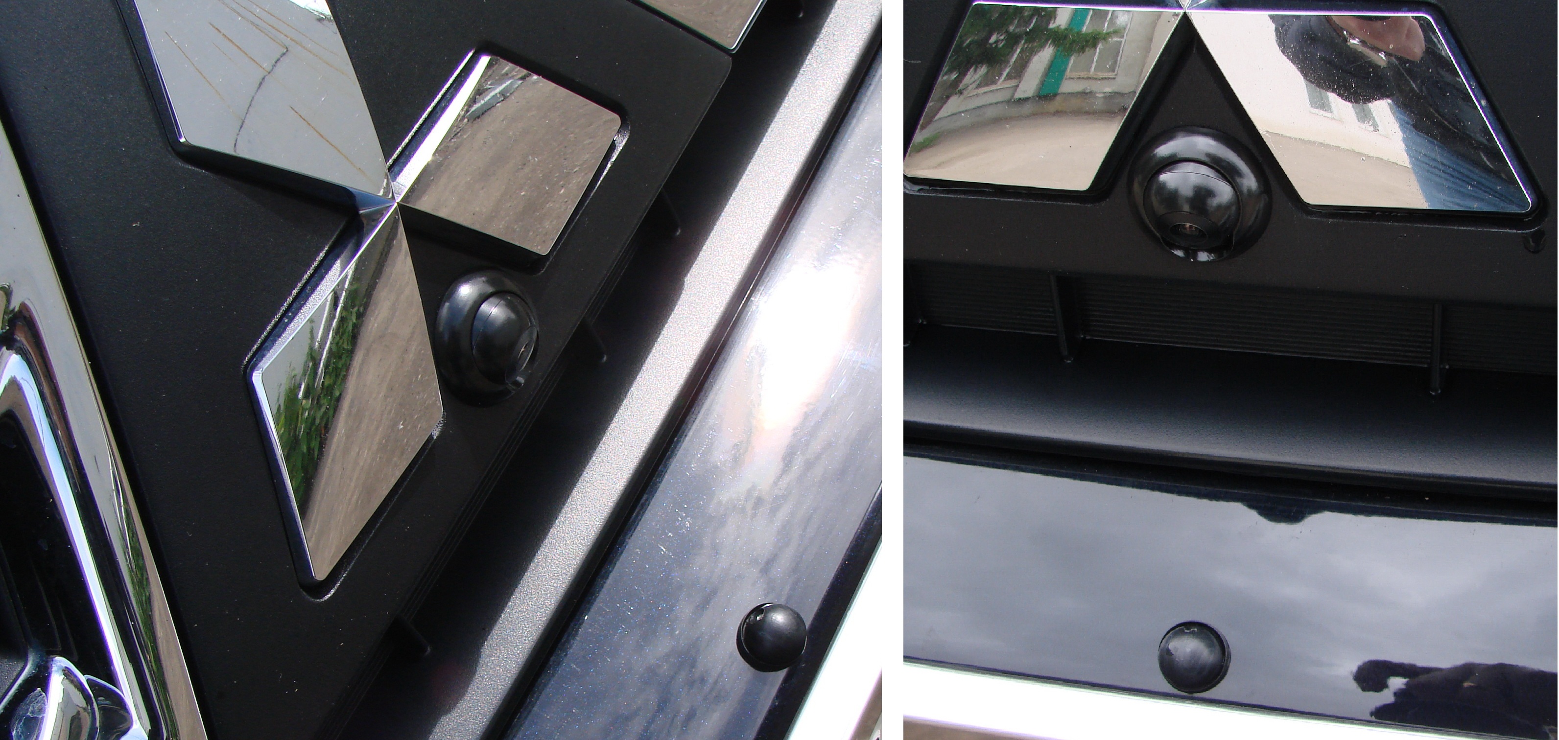

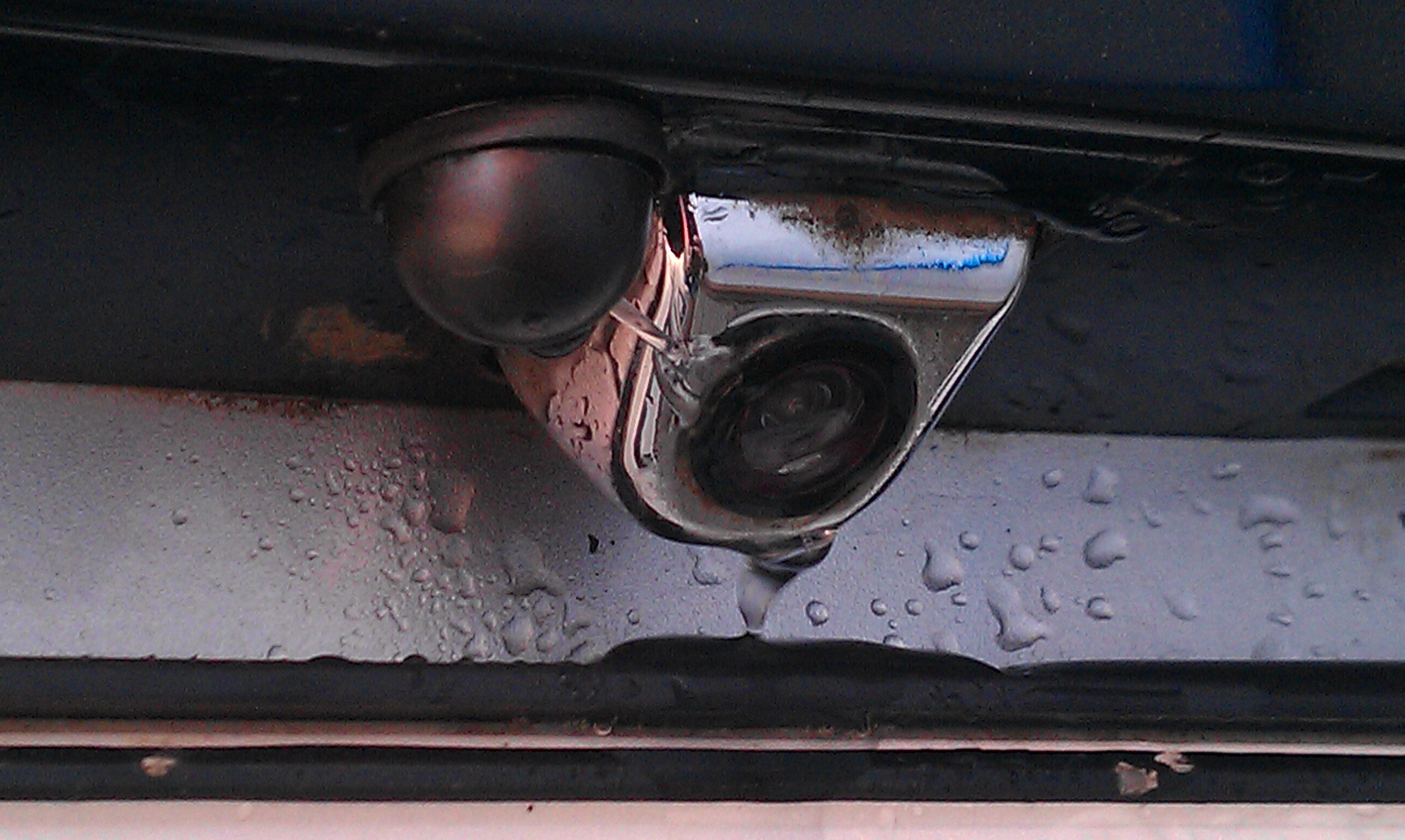

Переднюю камеру установили в решетку раидатора, форсунку тоже подбирали методом проб и ошибок. Но все вышло отлично.
А вот со шлангом омывателя передней камеры пришлось повозиться. Подключали к переднему бачку, а он расположен в крыле. Пришлось снимать локер, выкручивать колесо и колдовать там.
И форсунку установили удачно, в этом месте как раз металлический усилитель бампера имеет изгиб в сторону кузова.
Все шланги убрали в ПВХ-тюбинги, для доп.защиты.
Камеры и омыватели работают на пятерочку! :*THUMBS UP*:
