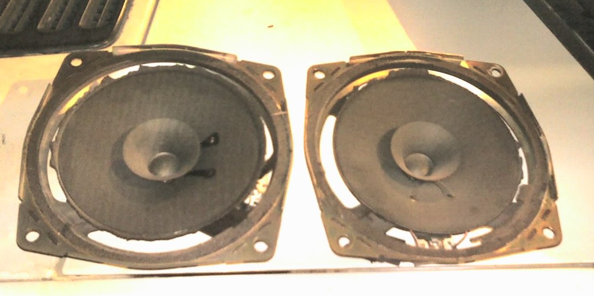

В прошлом году поменял динамики. Старые хоть и играли, но низких частот почти невыдавали...(см. фото)
Вот так вот порвались родные динамики.

ViRuZzz, ну и у меня они разорвались практически так же, просто не все кусочки вылетели :)
при этом обратил внимание что вместе с низами стали покхыкивать, ака в горле першит...
