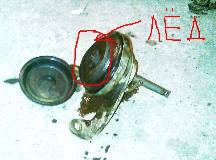

Видимо, чаша сия не обошла почти никого) Пришли в наши края холода и адские метели, завел сегодня Бобика, а передок хэй подключился. Гадский пневмопривод! Причем, после ревизии в выходные "верхней" части(трубочки-клапана), все включалось в субботу изумительно. Уехал на работу на пузотёрке, чтобы не позориться в случае чего на одном заднем.
На обеде погрел феном муфту, включилась-таки. Видимо, там конденсат. После обеда на нем, пусть, собака, замерзает в положении "подключено")) Вечером постараюсь в гараж попасть, разобрать эту сволочь и полечить теплом и ВД40.

Вот как было у меня. Снял муфту(ничего сложного, 2 болта+под пыльником шплинт), разобрал(тоже ничего сложного). И что-же увидел? ЛЁД! Половина корпуса диафрагмы этой во льду. При таком раскладе фокус "отсоединяешь шланги" не катит) Змэрзло же все, силы пружины не хватит передвинуть шток.
Все отогрел промыл, по ходу обнаружил надорванный шланг с синей полоской, через который, видимо, система и наелась водицы. Шланг обрезал, длинна достаточная. Обнаружил так-же, что клапан с синей меткой наелся-таки. В попытках оживить сломал его)) Он теперь во все 3 "штуцера" пропускает, но с сопротивлением. Мост теперь постоянно включен, поездим так до покупки клапана.
Резюмирую:всем, у кого привод начинает клевать мозг ТОЛЬКО при минусовых температурах, можно попробовать последовать моему примеру.

хмм...очень интересно) Полезу в выходной снимать, смотреть, щупать) Соконференсникам спасибо за наводочки =)
