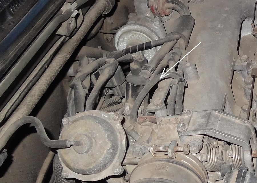

Нашел трещину в резиновом шланжике на этот клапан, заменил.
Некоторое время ошибка не появлялась, но я заметил, что под нагрузкой появляется странный гул в диапазоне 2500-3000 оборотов на скоростях выше 70 км/ч.
Например, когда машина поднимается в горку на 4 передаче (АКПП).
Именно гул, очень похожий на резонанс в выхлопной системе. Он нарастает, и если отпустить газ или перевалить за 3000 - пропадает.
И именно, когда даешь хороший газ (дроссель под 40-50% и выше). То есть когда двигло жрет и хорошо палит бенз,но при этом тащить машину ему тяжело.
После этого гула появляется ошибка 403.
Может это взаимосвязано?
Попробовать просто заглушить вакуумный актуатор на впуске железной пластинкой? Как думаете?
(чисто для эксперимента)

Полез сейчас под капот... а резинвоый шланжик, который идет на ваккуумный актуатор EGR свободно одевается и снимается...
Вообще не держится на "хоботке".
Получается, через него мог быть подсос воздуха во впуск + EGR не открывался вообще?
А кто точно знает, в каких именно режимах открывается клапан EGR и на каких оборотах?
Может как раз мой случай...

Ошибка 403 по-прежнему преследует.
Клапан MR127520 пока не менял.
Полез тут на днях под капот, и из интереса пережал пальцем трубку, которая идет от дросселя на этот клапан.
Машина работала на холостом ходу.
Заглохла. Это нормально?
Хотя, судя по теме http://www.pajero4x4.ru/bbs/phpBB2/view ... =2&t=25661 вроде бы это нормально.
Надо в общем снимать э/м клапан и чистить или менять...?

я год назад поменял клапан, к которому идет трубочка на картинке выше.
как оказалось, можно было и не менять - он отлично разбирается и чистится. внутри гарь и копоть, которая мешает ему нормально работать.
