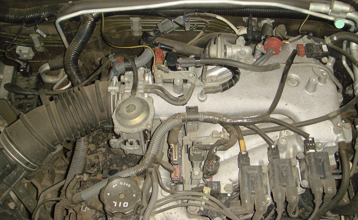

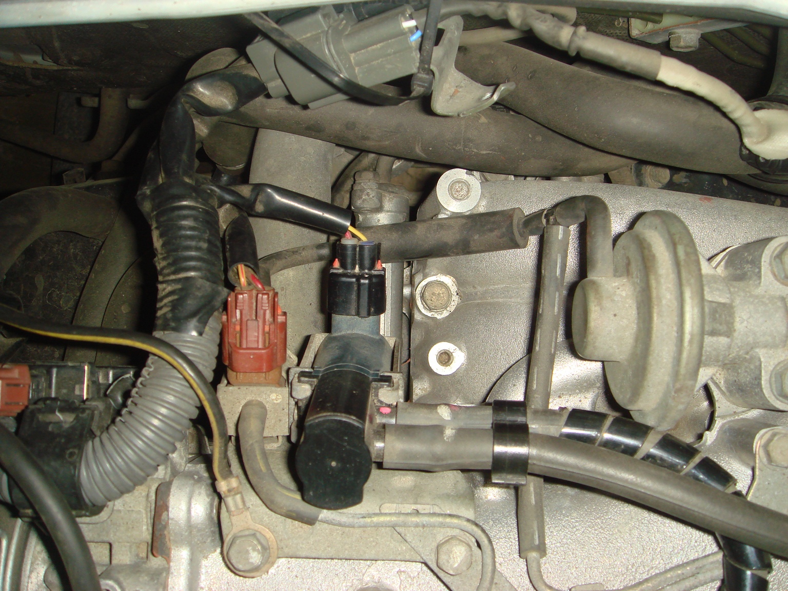

Кто знает - покажите на фото где этот клапан? Судя по описанию с форума и мануалов это с коричневым разъемчиком... Не ошибаюсь?
Возникла ошибка 403 - передернул все разъемчики. сбросил - пока не появлялась - уже 3-й день.. раньше, после сброса ошибки на 1-й - 2-й завод двигателя возникала ошибка.

Не ошибаешься. Коричневая фишка на первом фото он и есть.

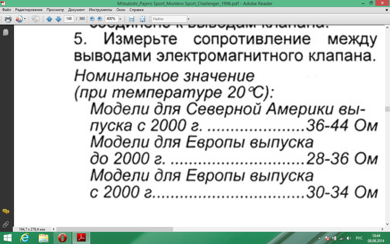

никто не знает, какое у него должно быть сопротивление ?
всего 2 проводка к нему подходит. видимо, можно его напрямую "земля / +12" пробовать щелкать?
в мурзилке написано, искать лениво. прим 28-40 Ом
у мну на холодном было в допуске, при нагреве упозало за сотню((
причём для паджеро и монтеро параметры чуть различны. видимо и №№ датчиков разные

hc2hunter писал(а): Нашел кое-какую инфу:
.radiКАЛ
Сопротивление 62-74 Ом
Ну нашол где искать ::-D:
я ж указал, шта в мурзилке всё есть.
