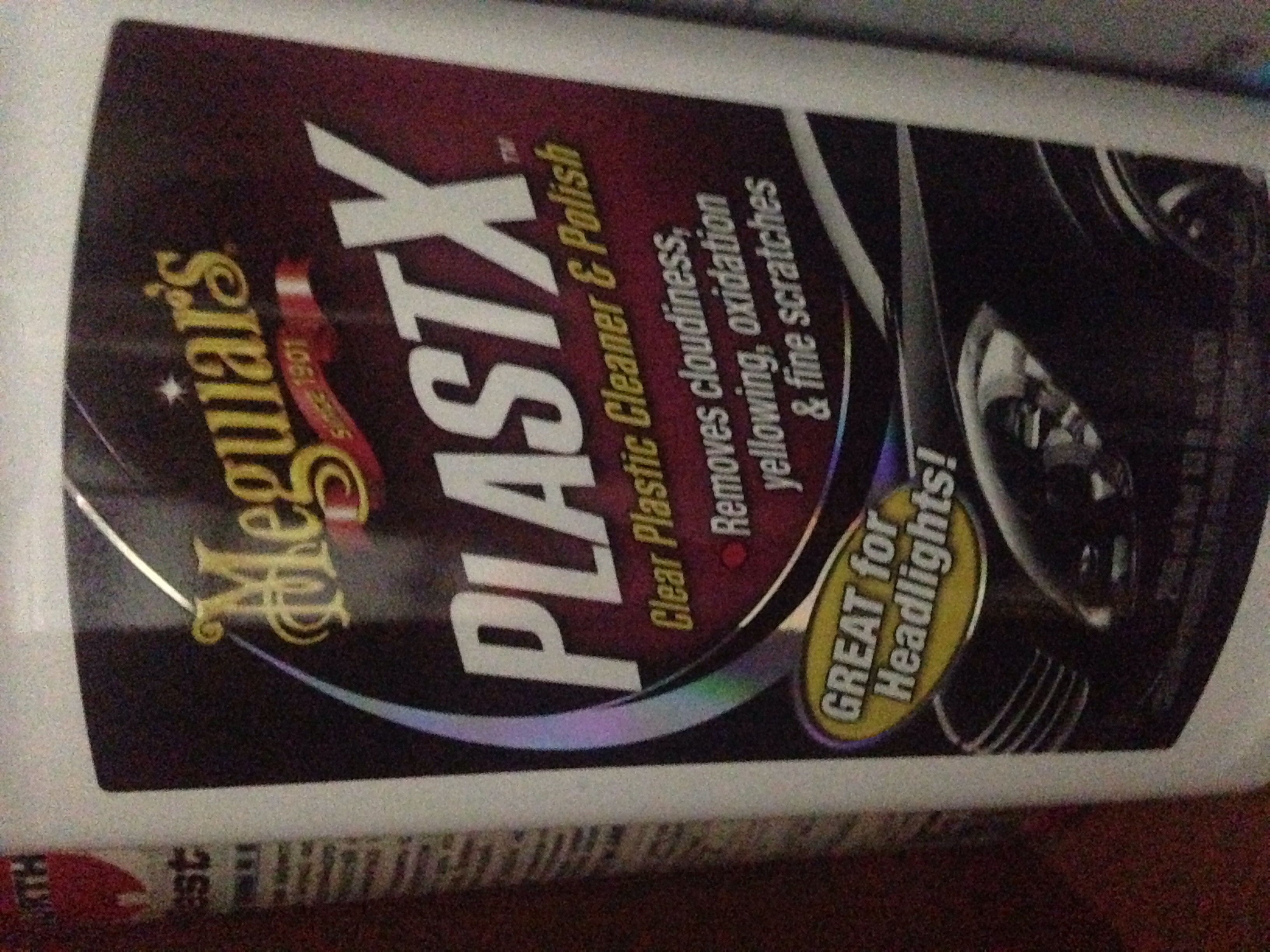

Есть, Алексей. От фена, как предложил форумчанин asn, до полиролей. Вот, напр., для прозрачного пластика приборкиSvetliy писал(а):Неужели есть лекарство для мега царапучего пластика мицу ???!!!Lebed писал(а):О полироли для удаления царапин с пластика не думал?в аге есть тоже
