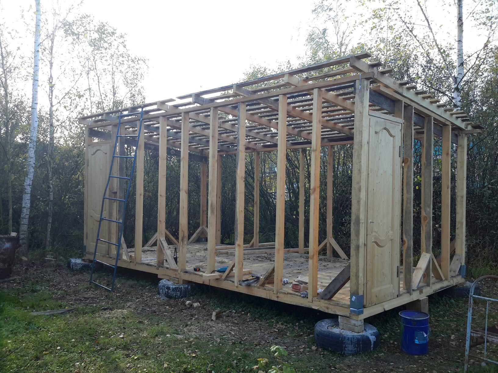

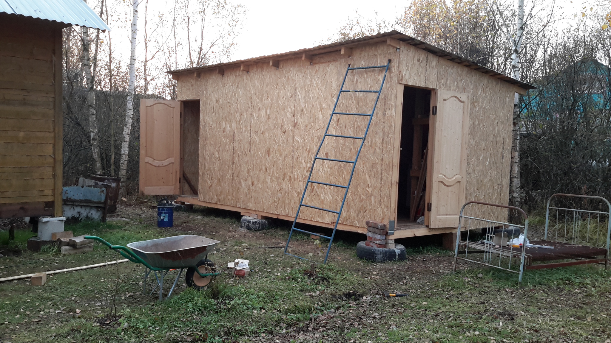

Совет нужен!!!
Построил я тут хоз блок и гараж для мопедов ( 6х3) и велосипедов , помогали сын младший и теща ( потдержать). Каркас сделал, решил обить его осв ( 9 мм). Но сейчас думаю , а вагонка не прочнее??? Место там сыроватое. Влаги много. ПОсоветуйте!!! С вагонкой дороже выходит строение.

Тёплый блок будет? Если нет, не маньячь и обшей поликарбонатом или другой пластиковой фигней. Или вовсе металлическим профнастилом.

Паш, нет не теплый, поликарбанат дорого. Про профнатил подумал, выходит бюджетненько и более долговечно, но если пацаны захотят летом в гараже поковырятся с мопедами, то жарко им будет. Железный контейнер получится. Да и балки я поставил уже под осв ( 1м 22см). Железо попадать на балки не будет листы ( 1м 18см), его потом меж собой придется клепать. Не красиво и гиморно. Теща боится что греметь будет
А еще надо посмотреть как он перезимует и как весной его земля начнет качать. Вот это я не знаю.

У меня дом 2-х этажный ОСП оббит, ничего держится, НО под солнцем ветром и дождем оспешка будет расклеиваться,так что лучше ее покрыть чем нить, типа вереса.

Обшивать ОСБ от 10мм., вагонка гораздо слабее будет - сама по себе тоньше + раздельность ламелей.wano69 писал(а):Совет нужен!!!
Принцип любого каркасника - каркас становится жестким и неподвижным за счет обшивки любыми жесткими панелями с минимальным количеством стыков, т.е. чем здоровее листы тем прочнее будет.
ОСБ красить либо акриловой краской в пару слоев либо лаком также в пару слоев. Обычные септики не подойдут т.к. у ОСБ есть одна не хорошая особенность - если не закрепить наружный слой краской то он будет впитывать влагу и через год щепки начнут отщепляться. Вообще ОСБ идеально обшивать сайдингом, в этом случае его вообще не нужно красить т.к. отщеплений будет меньше и они будут не видны, но а внешний "дизайн" сайдинга это уже на любителя...(мне не нравится

Уффф!!! Достроил

Понял, спасибоалександр69 писал(а):теперь купи олифы и пройдись в пару слоёв
( а весной можно или .........???)

Вань, я думаю, что лучше сейчас, а то влагу впитывать будет.

Боюсь холодновато и сыро уже, не высохнет

Высохнет, куда оно денется!...wano69 писал(а):Боюсь холодновато и сыро уже, не высохнет

Олифа-то может и не высохнуть
ладно уж, 2.5-3 литра какой-нить эмали или лака на водной основе не дорого выйдут, а сохнет быстро... главное только шоб только на водной основе. Ток не перепутай с водоэмульсионкой
...а красить-то счас однозначно ибо к весне как раз она и попрет отслаиваться...
