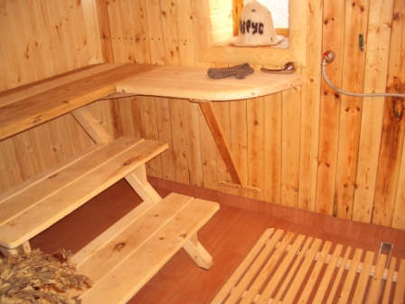

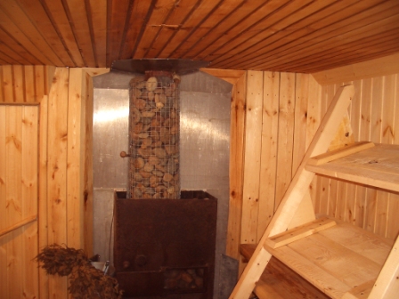

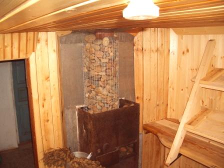

Владимир Михайлович
Сообщения: 6287
Откуда: Питер
Благодарил (а): 69 раз
Поблагодарили: 179 раз
Re: Стройка
размер достаточен.
Стена в пол-кирпича. Под нержавейкой кирпич.  После пробных топок выяснилось, что дерево на потолке вокруг трубы перегревается и обуглилось, вдвое увеличил, по сравнению с фото, площадь металла вокруг трубы.

владимир михайлович писал(а):размер достаточен.
Спасибо за фотки :*THANK*: . Хорошенькая баня!!! :*THUMBS UP*: Вот я у друзей с такой же фигнёй столкнулся на потолке. Тоже разбирали, обкладывали большим колличеством не горючим материалом и ставили больше лист железа. Железо всёравно повело. Я буду побокам и под печь класть стекломагниевый лист Менирит. Вот подумал сейчас, а если взамен железа на потолке прекрипить тоже лист Менирита? :*SCRATCH*: Не ведёт и не сильно нагревается посравнению с железом :*DONT_KNOW
В выходные туда поеду сфоткаю баньку

Размер бани не большой. На последнем фото на потолке белое - это сеточка душа. Баня на Кубани, там без душа никуда. Переживал, как поведет себя конструкция и принцип совмещения бани и душа. Оказалось зачетно. Стены покрыты леком для бани, рыбины и приступок подъемные, пол кафель ( плохо только, что без весьма желательной теплоизоляции, высоты помещения совсем нет для поднятия пола).
