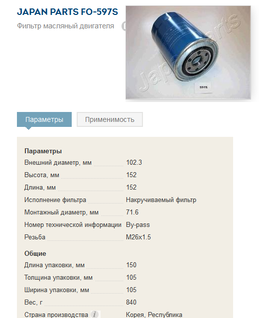

Сообщение SmoAG »
как бы не хвалили Джапан партс, с его очень хорошей работой на очистку, но вскрытие показало, что в нем использованы менее качественные комплектующие: 1) там на 50 см меньше бумаги, 2) герметик скрепляющий бумагу, больше похож на желе, и при разряжении в топливном фильтре,я думаю этот герметик легко засосет в тнвд, 3) качество бумаги тяжело сравнивать без спец приборов, но бумага светиться намного лучше чем, мале или алко, но это визуально.

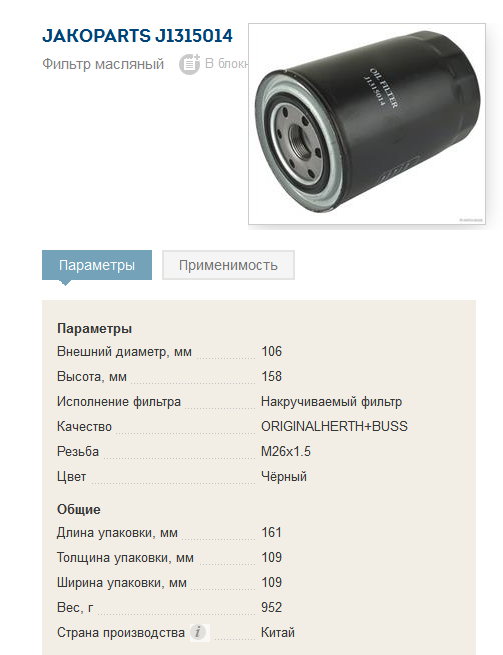

Сообщение winter1971 »
SmoAG писал(а):как бы не хвалили Джапан партс,
Дак никто и не хвалит Japanparts :;-): Разговор о Jackoparts (Herth+Buss). А его изделия (т.е. изделия в его упаковке) пока не пилили. Но на внешний вид очень даже ничего. Ставил и масляный и топливный, правда очень давно. Были заменены через 5 ткм. После ставил топливный только оригиналы, а масляный только Knecht(Mahle). Процесс деградации Кнехтов наблюдал, так сказать, в динамике. Сейчас для замены топливного взял VIC FC-332, на внешний вид и по качеству упаковки очень даже недурно.
