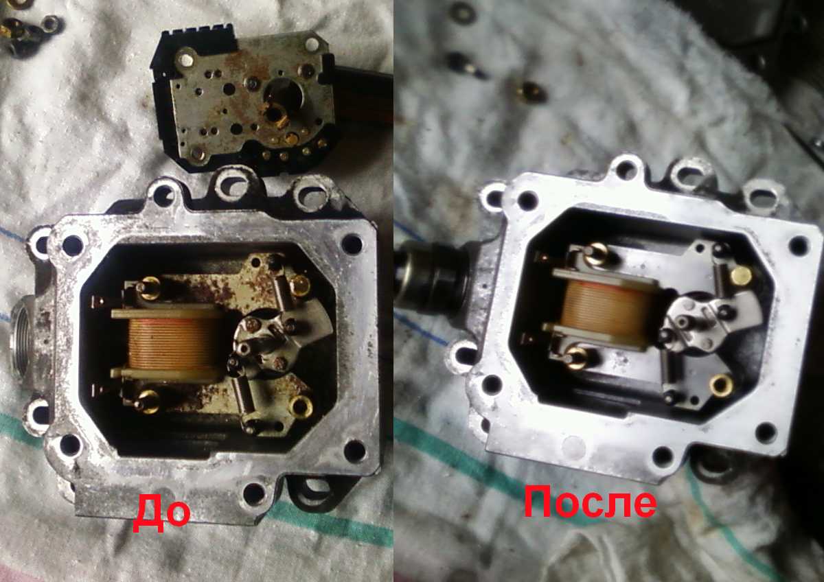

А иногда и такое бывает (это позиционер, верхняя точка насоса; что ж там в корпусе творится, где основная водичка отстаивается?):
