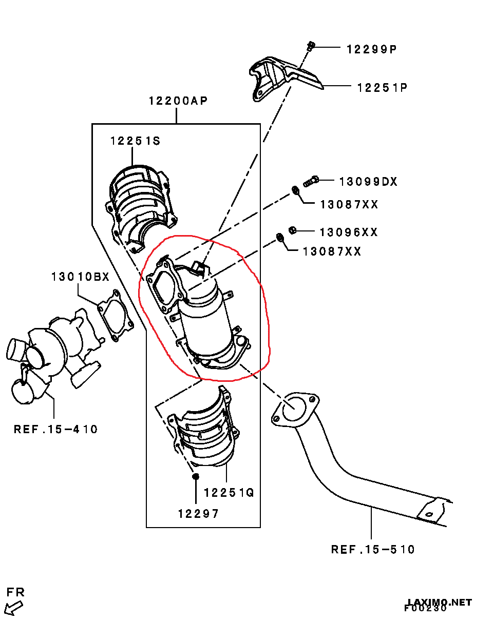

Номер 15-310 (вообще по схеме это ссылка на узел) - Это катализатор! Под номером 13542 (обведено красным) это резонатор. Ну и 13700 это глушитель. Что там на П4 намутили мне не ведомо. Но у вас точно есть DPF (дизельный сажевый фильтр) с каталитическим нейтрализатором путать не надо, это не одно и тоже. Есши у вас Евро3 то каталиический нейтрализатор (катализатор) должен быть и сажевый фильтр тоже. Если конечно до вас там никто самодеятельностью не занимался.
Всегда, думал что если ЕВРО 3, то наоборот, чего-то в машине должно не хватаь :) нежели в ЕВРО4
А про "цифры", да я и вправду, опечатался-это конечно же катализатор(я написал "резонатор"),просто голова кругом от катализатор-резонатор-сажевый фильтр :%): Но у меня, всё так же, как на картинке(которую я привёл,без катализатора)!

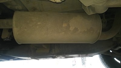

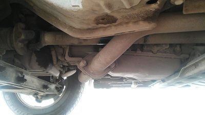

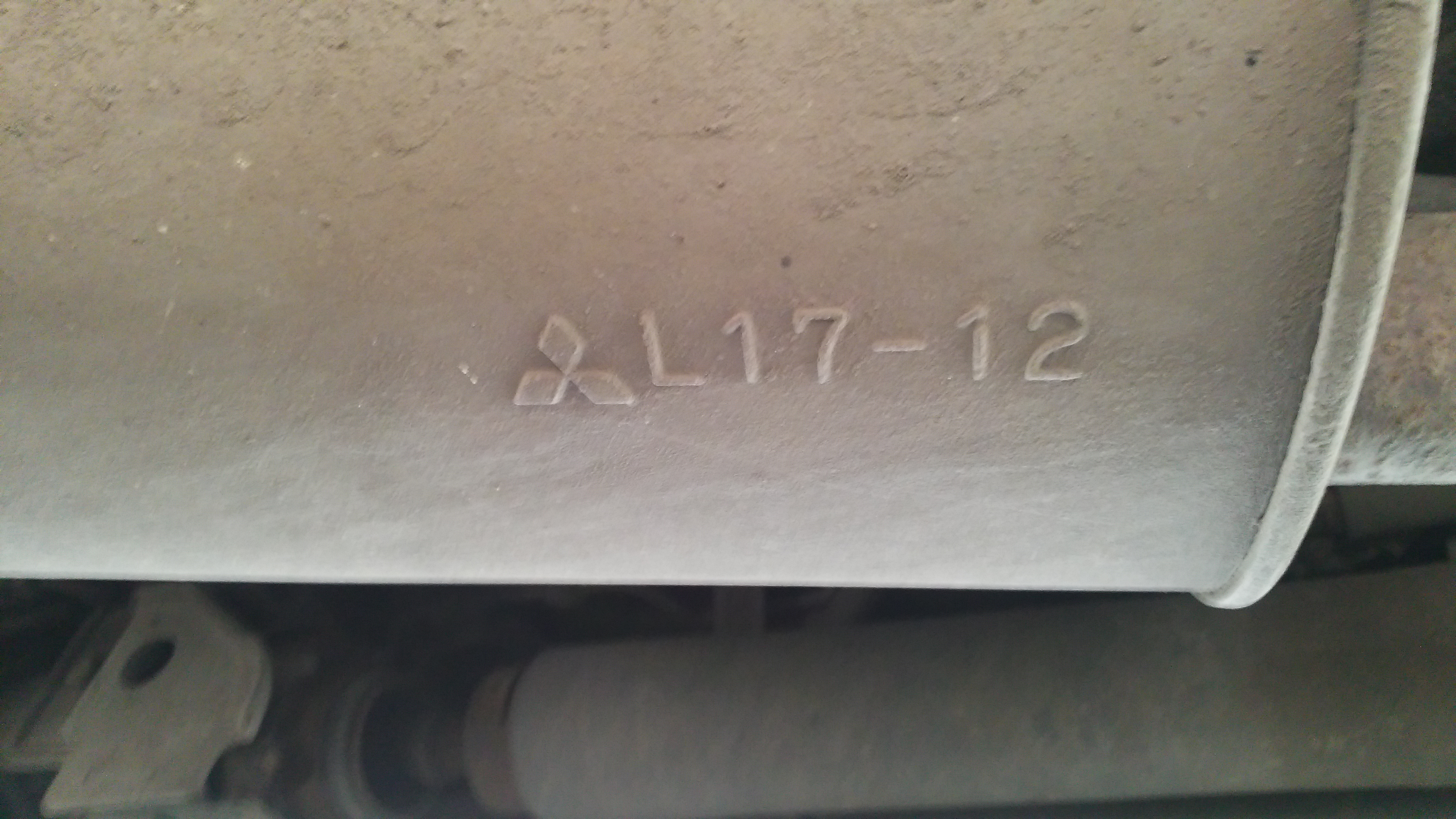

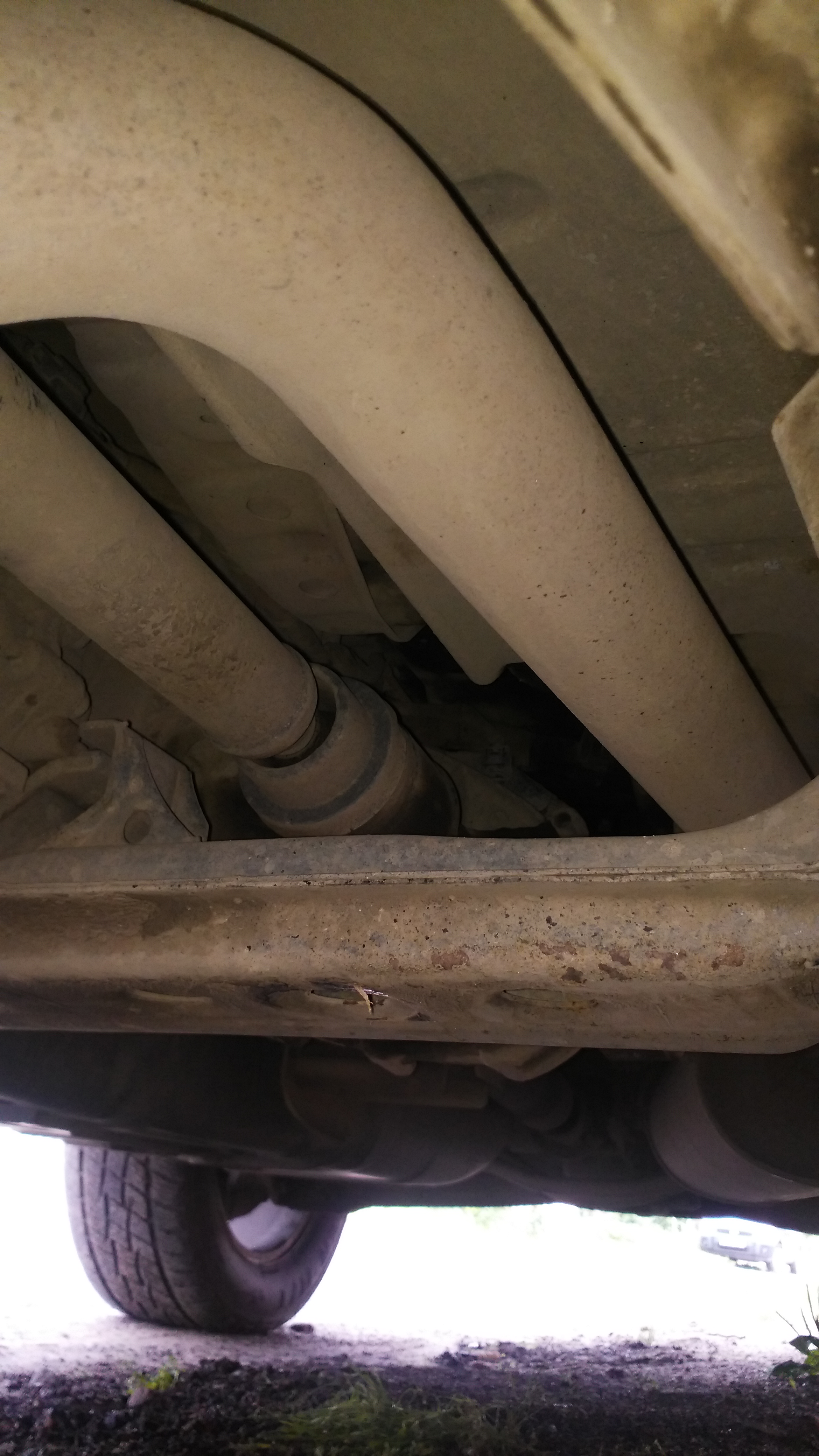

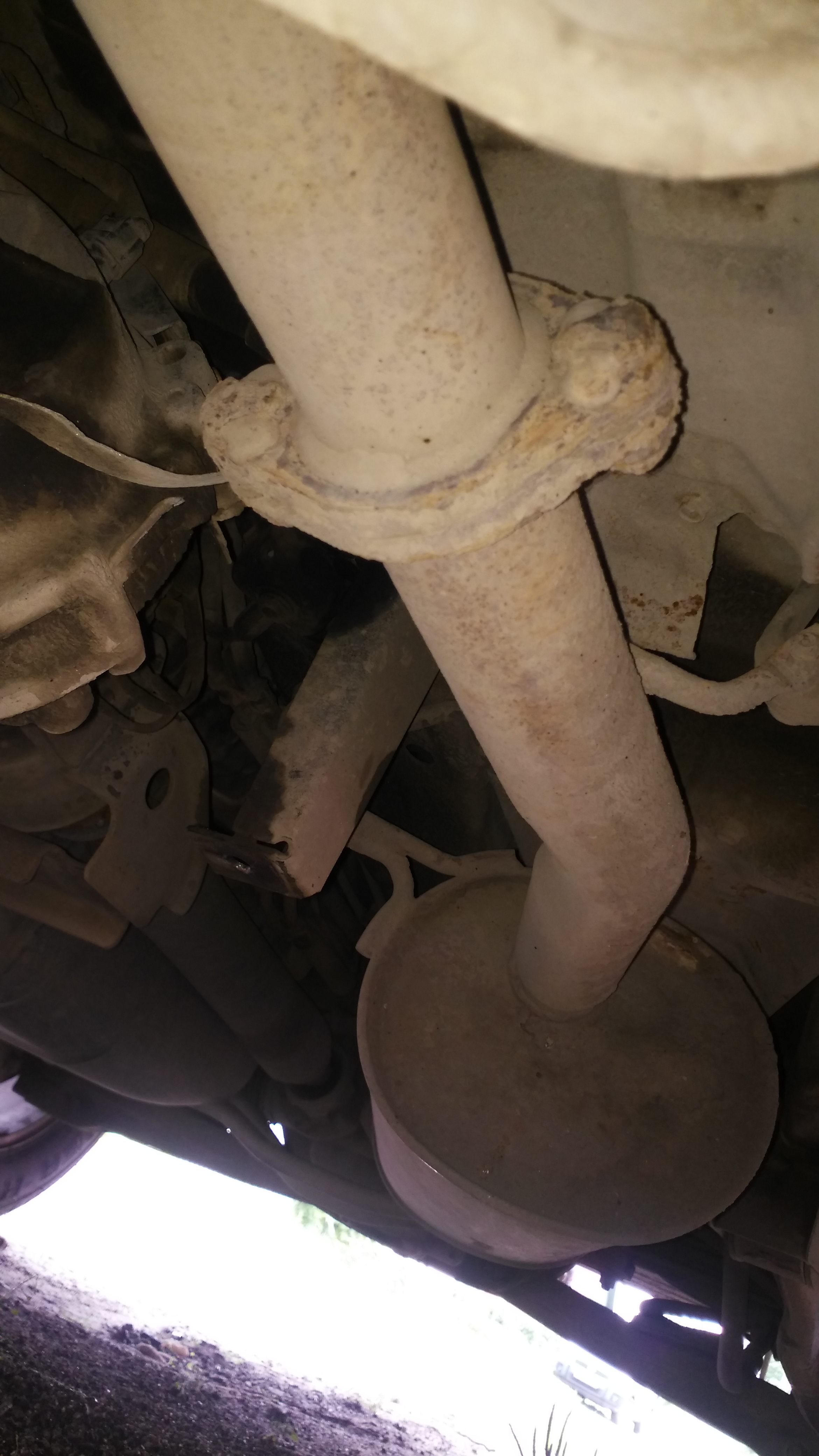

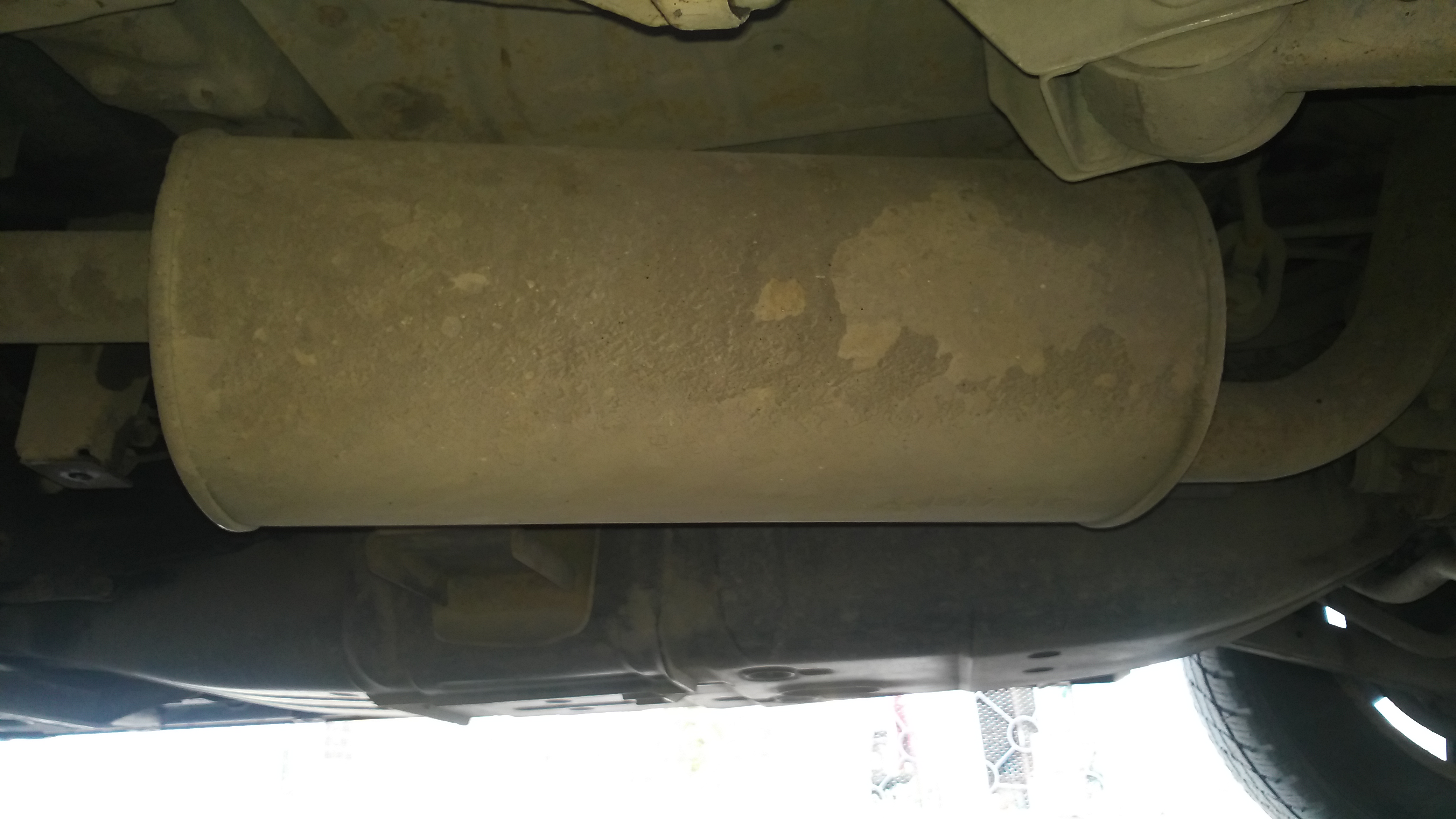

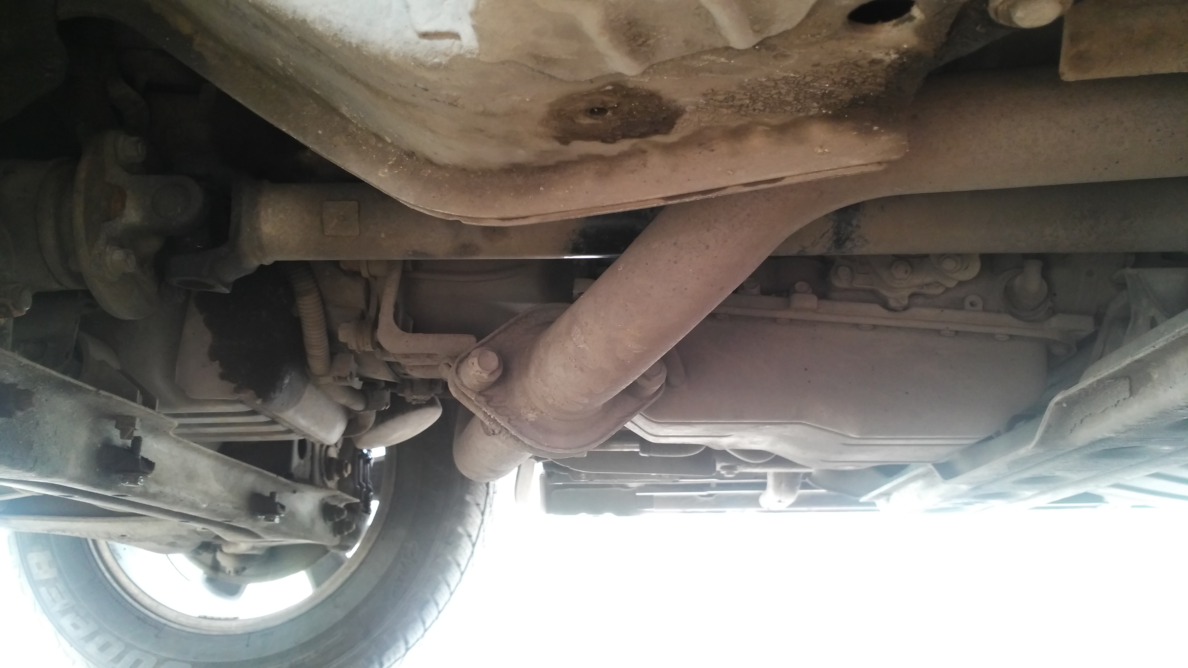

Возвращаясь к "выпускной системе" вот фотки как у меня обстоят дела! есть ещё номер на "банке" перед глушителем которая!(ищу в инете инфу, что это за номер!?)

Да я бы тоже вырезал "что-нибудь" в своём П4, да нечего ::-D: "Ката" у меня нет!(с завода). Так что, проверить на себе, стало ли луче или хуже немогу!
P/S/ Впуск, снимал в прошлом году, там ни так всё страшно на самом деле было, налёт 1-2мм максимум(фотки выкладывал), пробег тогда составлял с ЕГР-ом 180т.км. !
P/P/S/ у меня 165лс! На 190лс и 200лс,- еще турбина другая стоит!

Вместо ката я понял сажевый фильтр стоит?

-=Спец=- писал(а):Вместо ката я понял сажевый фильтр стоит?
Да хз , "сажевого фильтра, вроде нет"! всё что есть, на фотках выше! "Банка"(на фото) по каталогу, бьётся как MR481146 MUFFLER,EXHAUST MAIN-средняя часть глушителя! Во как!(резонатор наверно)
-=Спец=-
Сообщения: 843
Зарегистрирован: 19 мар 2014, 07:29
Двигатель:: 4М41
Мой автомобиль(и):: Mitsubishi Pajero III V78W D-ID
Откуда: Ctkj,kznm
Поблагодарили: 12 раз
Re: Система питания, впуска и выпуска 4М41
Сообщение -=Спец=- »
Он у тебя скорее всего стоит на вертикальной части трубы в моторном отсеке я так думаю, не может не быль ни ката не фильтра сажевого

на евро 3 редко встречается сажевик, так что думаю что это пресловутый кат немного другой конструкции.

А после турбины(вертикальный) -это что? у всех ведь так?

Вот это и есть катализатор, у нас он после изгиба на горизонтальном участке короче

-=Спец=- писал(а):Вот это и есть катализатор, у нас он после изгиба на горизонтальном участке короче
Ну и отлично! "его" и вырежу :)! Займусь на "выхах", только думаю просто "выбить" или лучше удалить/вырезать, а на его место "трубу или стронгер"?
