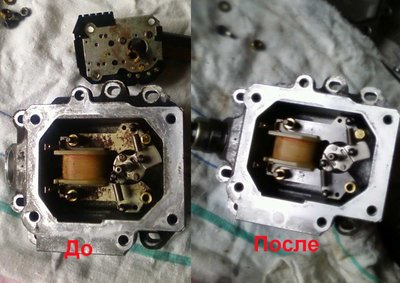

				 Злыдня
				Кагбэ провокационная сущность может проявиться, если смываются отложения, обеспечивающие где-то дополнительное уплотнение. То же самое со сменой масла: я пользуюсь самыми щелочными промывками (в идеале - 2 мин, на холодную, но они исчезли из продажи) и всегда готов к тому, что двигатель потом может засопливить сальником или прокладкой.
Теоретически - да, если по сопряжению "вал-ротор - дозирующая муфта" имеется некая лаковая плёнка, хоть как-то обеспечивающая гидроплотность, то после смыва её сольвентом проблема становится во весь рост.
Других примеров что-то в голову не приходит. Питающему насосу станет только легче, особенно шиберам. Клапану TCV и демпфирующему клапану точно никаких липких отложений не надо. На все остальные узлы прилагаются усилия, которым, с моей т.з., все отложения до фонаря.
Да по-хорошему, чтобы отложения стали мешать насосу работать, надо ездить не на солярке, а на подсолнечной отработке из МакДака.
Про случаи, когда Winns во время промывки темнеет, я только читал, сам не видел. Вот с теми насосами, наверное, действительно была беда. Я как-то больше вижу очаги коррозии, большие и маленькие.
А иногда и такое бывает (это позиционер, верхняя точка насоса; что ж там в корпусе творится, где основная водичка отстаивается?):
-  До и после очистки/ремонта

				 Dizel Man
				winter1971 писал(а):Сергей, ты же сам когда-то писал, что Винс (Лавр) является ещё и провокатором. Если тнвд болен, то промывка только проявит это.
Писал верно, тут нет противоречий...
Топливная, это еще и форсунки. Когда все липкое, падает динамика работы узлов, так что мешает, а иногда и сильно...
