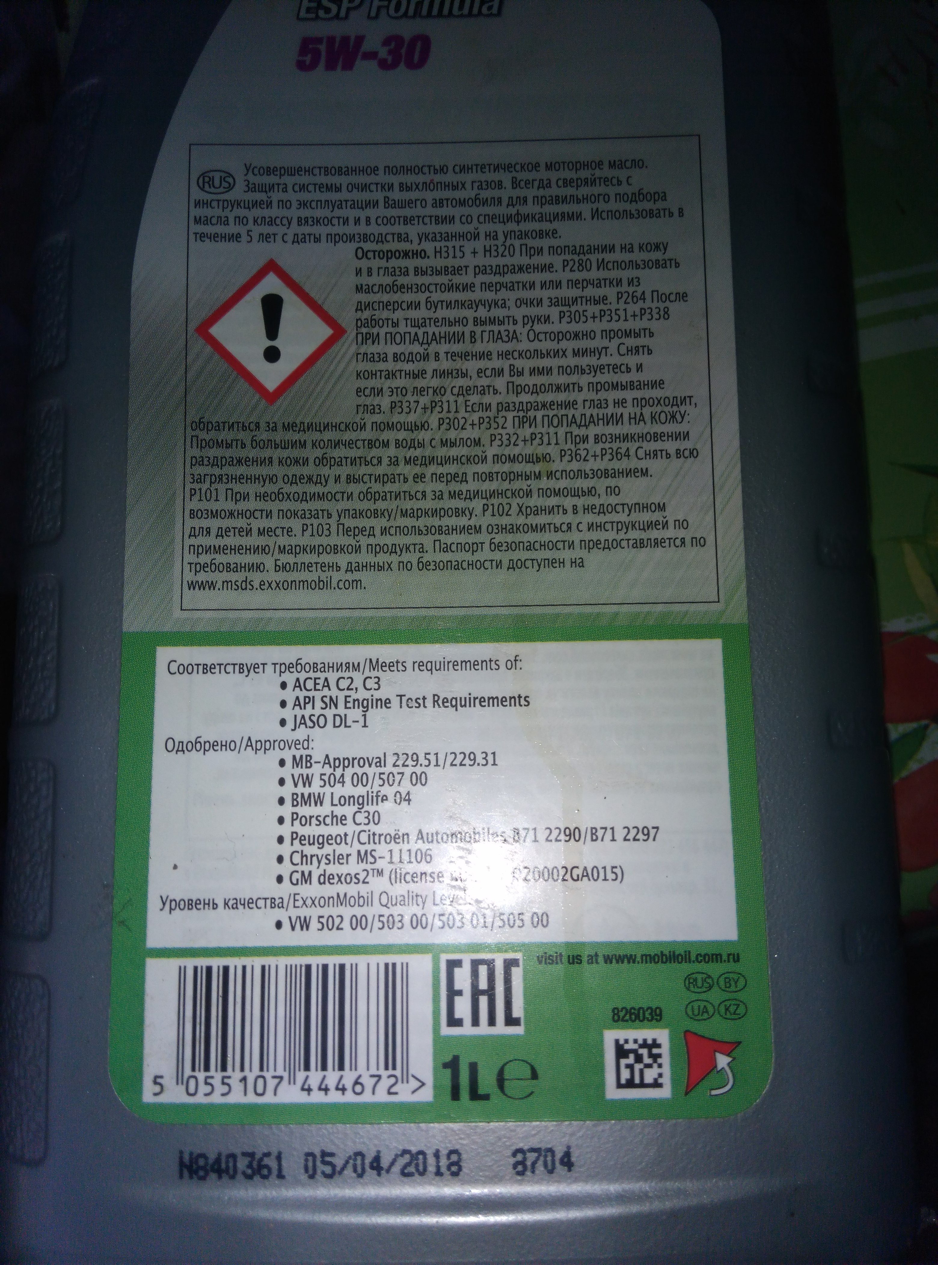

Вот вам и пожалуйста, банка разлива апрель 2018г. Уже вместо "енжин тест", просто "Соответствует требованиям" JASO DL-1, разлив финский, завод в г. Наантали. Уверяю вас Мобил такую надпись с бухты-барахты не сделает, значит реально одобрение получено.За подлинность банки отвечаю.VAZ писал(а):Ну это ты брат уже через край хватил. На оригинальной этикетке масла Мобил 1 финского разлива (точно не подделка, т.к. в данном случае я говорю не о той, которая на фото, а о тех, которые в гараже у меня стоят, потому что я знаю, где я их купил и что в них налит именно Мобил могу отличить даже по внешнему виду и запаху, кроме того на канистрах имеются все степени защиты, которые соответствуют данной партии масла) имеется запись дословно: "соответствует требованиям ACEA C2 C3, API SN, Englne test requirements JASO DL-1". Да, эта запись говорит о том, что подтверждение соответствия DL-1 пока не японское, а свое, концерна Мобил. Но мы, что уже компетентность концерна Эксон-Мобил под сомнение ставим? Не знаю, кто как, но лично я верю, что если концерн Мобил написал, что масло соответствует JASO DL-1 , то так оно и есть. Это же МОБИЛ, а не какая нибудь Рашин Дельфин Групп с брендом Luxe. Кроме того я уверен, что через какое то время одобрение именно JASO появится. Просто Мицу недавно этот финт ушами сделали, введя в допуски этого мотора японский стандарт масел. Соответственно производители масел начали реагировать, но для того, чтобы получить официальное одобрение японского стандарта нужно время и деньги. За деньгами Мобил думаю в данном случае не постоит, а вот время какое то действительно нужно.Паджик-М писал(а):
Ну на этикетке, сайте, заборечто угодно написать можно. Есть документ от JASO который подтверждает данный факт? Просто маслопроизводители искусно манипулируют в маркетинговых целых термина "имеет допуск/лицензию" и "соответствует допуск/лицензию" по мнению маслопроизводителя, а не организации проводящей испытания и выдающей допуски.

Re: Моторное масло для 4N15
На канистрах с новой этикеткой Mobil 1 ESP этот допуск DL-1 убрали. Я купил пару дней назад под предстоящее ТО и немного напргяся когда не увидел этого допуска. главное ACEA C2 и С3 есть это главное
Фото этикеток в студию. Чтобы видно было дату разлива и какой завод разливал. Завод обозначается буквой перед датой розлива. В основном у нас в продаже с буквой N это Финляндия г.Наатали.

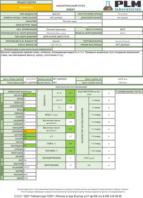

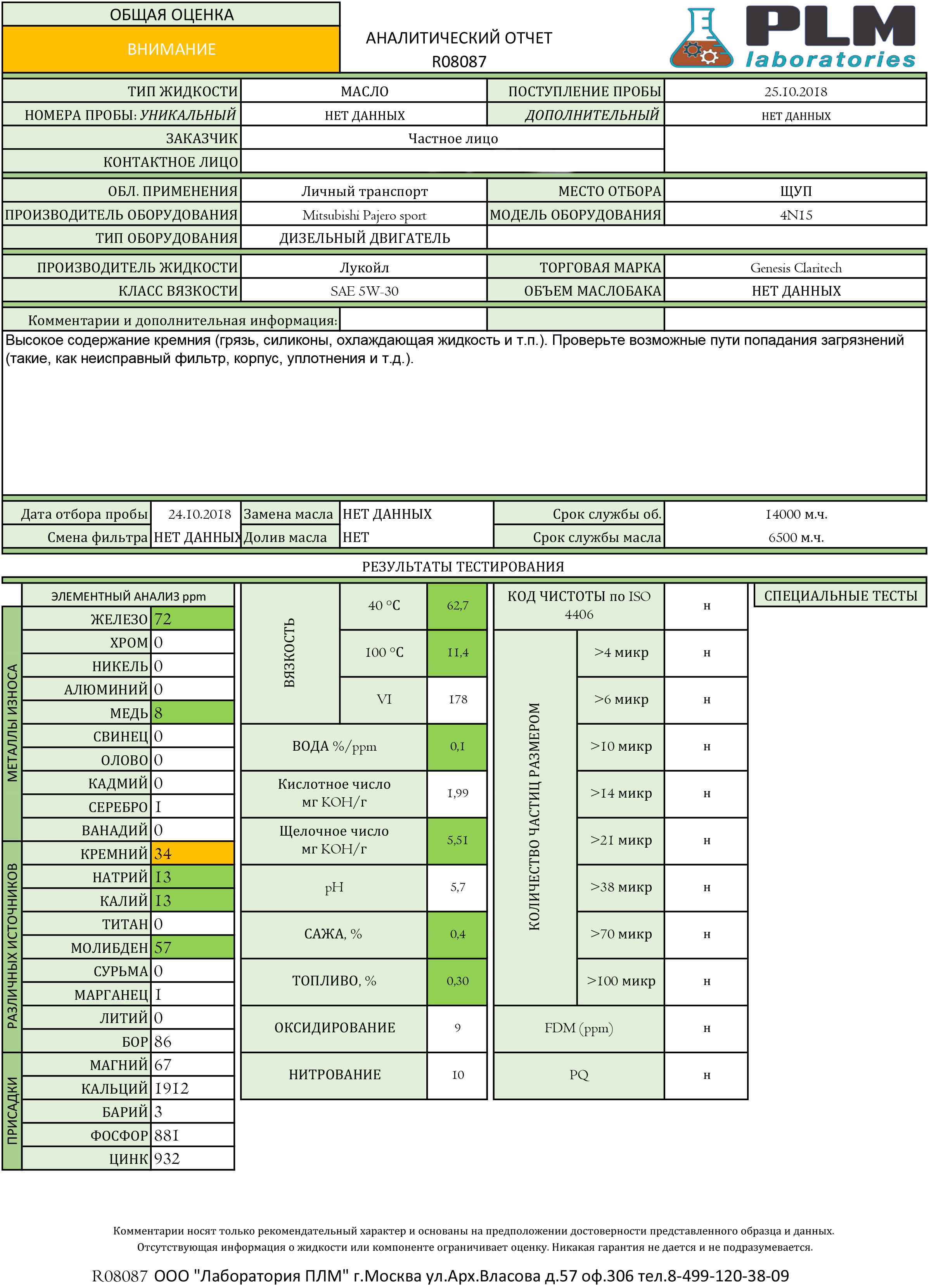

bronilot
Сделали анализ отработки моторного масла Лукойл Genesis Claritech 5W30.
Может кому пригодится для принятия решения.
6500 и 14000 моточасов это как?bronilot писал(а):Сделали анализ отработки моторного масла Лукойл Genesis Claritech 5W30.
я читал 250-300 нормально, так и меняю
Ничего не понимаю в этих цифрах, прошу опытных Паджероводов прокомментировать, можно лить или нельзя?
Отличные цифры, масло хоть обратно заливай, только не совсем понятно, после какого пробега этот анализ. Имею ввиду пробег на масле и общий пробег машины. Если машина новая, кремний там из прокладок прет, это нормально. Если машина уже с пробегом, вопрос, какой воздушный фильтр и как часто меняется.
