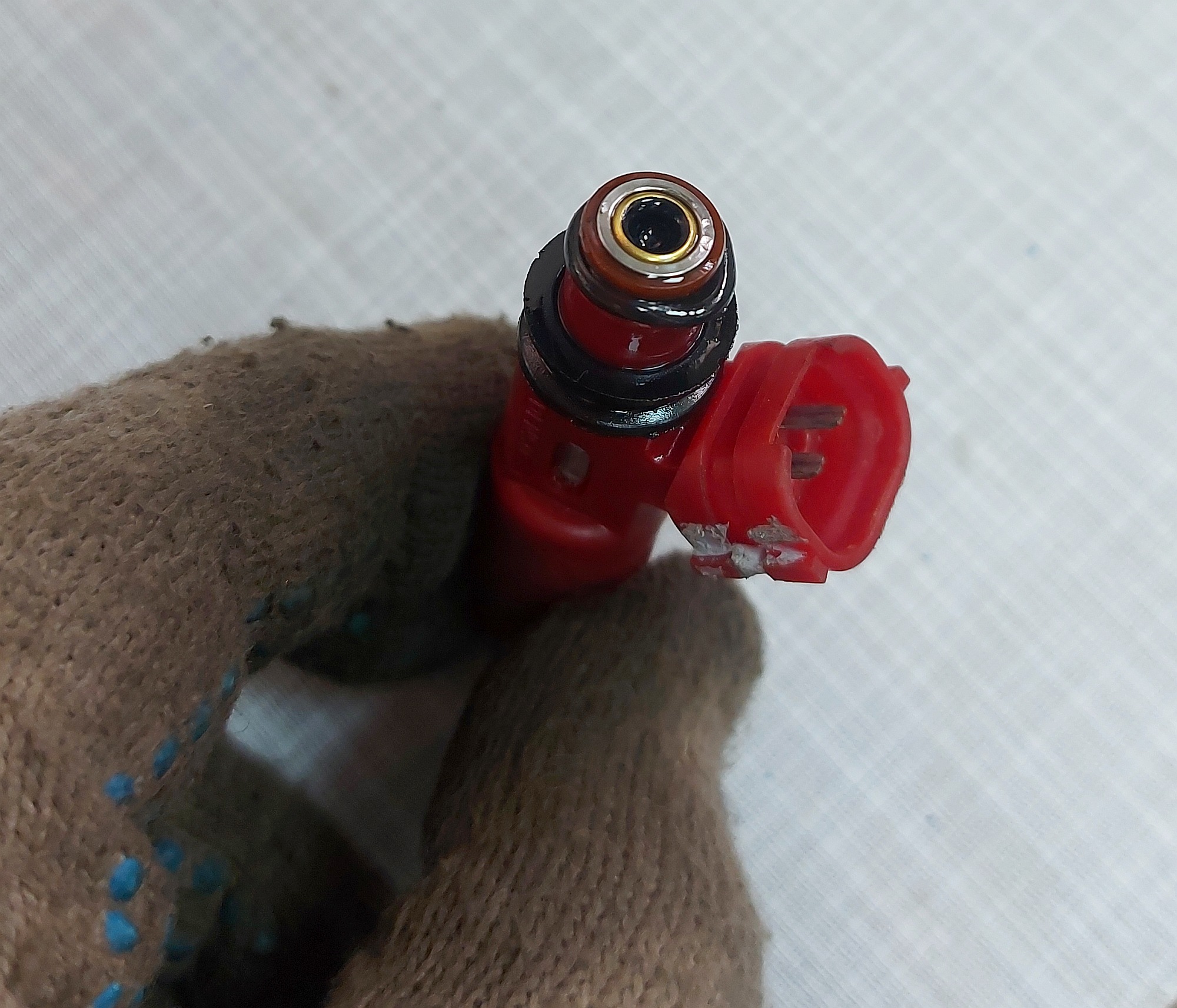

dvm99,
на ночь оставил хорошую форсунку и пациента под резинкой ворот гаража, там стабильно -4°
щас измерил: хорошая форсунка 12,9 Ом, пациент 14,2
вынес обоих на улицу (-21°). попробуем повторить опыт.

...после час лежания на форсунках -17° (по пирометру)
болезный - 36,5 Ом
здоровый - 12,2 Ом
оставил дальше домораживаться...

P.S. скотина эта... на морозе лежит на солнышке. померил щас - 900 Ом!

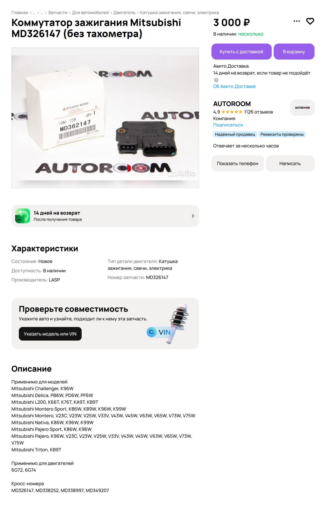

SNOOPER писал(а): 08 янв 2026, 22:47 Не успокаивай себя.
Коммутатор не рабочий.
Выход TACHO не рабочий. Или проводка дурит, но сомневаюсь.)
кстати... Саш, интересная тема.
Не факт, что SAILING MBL30401818 был "нерабочий". Я попробовал поставить свежеприехавший ему на замену ZZVF ZV3492MD, и что? И тоже тахометр лежит! :=-O:
Начал гуглить... А тема ненова. Пишут, что реально китайцы делают коммутаторы без канала тахометра. Да, он технически нормальный, зажигание работает, только тахометр лежит. Предлагается в этом случае колхозить этот выход самим через парочку деталей, забирая сигнал или с форсунок или с ДКПВ.
Я даже наткнулся на похожие объявления на Avito:
Ну и что с этим делать? Если теперь нужен коммутатор - или ищите б/у оригу или покупайте новый проверенный тыщ за 25? Так получается?
Или, вон, предложенный Чумаходом Mobiletron IG-M016 за 10ку? И то не факт, что теперь, спустя годы, в них тоже этот выход рабочий будет...

За советы всем огромное спасибо :*THANK*: , и похоже все-таки всё свелось именно к странной форсунке.
Дрянь эту подержал пару дней на улице в -10. Сегодня с утра замерил - 1,65 кОм. Полежала полчасика стала показывать 300 Ом. Но да, она слегка отживает и сопротивление приближается к адекватному, если ей обмоткой "чпокнуть" пару раз с аккумулятора.

Как бы это ни было смешно... - но похоже это всё та же самая форсунка (!). Пока опыт недостаточен (всего 3-4 раза попробовал в гору на разных оборотах, с разной нагрузкой). Но вроде бы эффект пропал полностью. Как отшептало! :=-O:
Не оказалось бы, что эта дрянь "недоливает" в разных мощностых режимах уже 15 лет, но делает это так умело... :*ROFL*: что эту скотину хрен вычислишь, пока это не превратилось в последние события.
