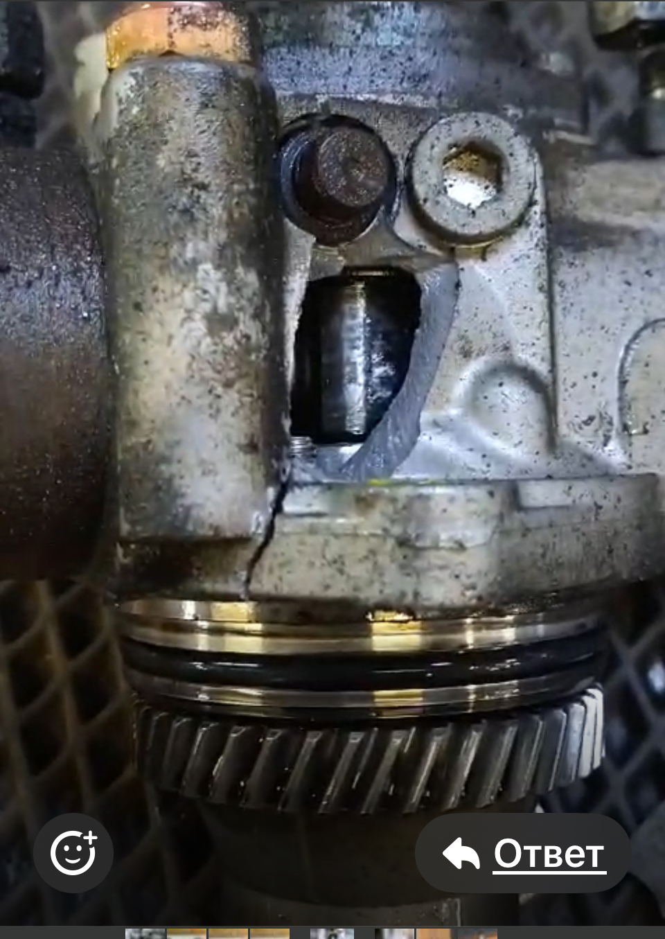

Всем Доброго дня! МПС 2018 г , пробег 210 т. Потек ТНВД, у кого то были такие проблемы? В сервисе сказали что это типичный случай для машин с двигателем 4N15. Хочется уточнить насколько типичный, потому как меняли они мне цепь ГРМ , после этого проехал 300 км и встал на трассе...
За любой кипишь, окромя голодовки!
Сообщения: 57477
Поблагодарили: 4803 раза
У кого что успело сломаться на МПС3.
Chaman1969 писал(а): 10 фев 2025, 13:27 Всем Доброго дня! МПС 2018 г , пробег 210 т. Потек ТНВД, у кого то были такие проблемы? В сервисе сказали что это типичный случай для машин с двигателем 4N15. Хочется уточнить насколько типичный, потому как меняли они мне цепь ГРМ , после этого проехал 300 км и встал на трассе...
А каким боком цепь относится к ТНВД?
Откуда потёк?

Вот фото

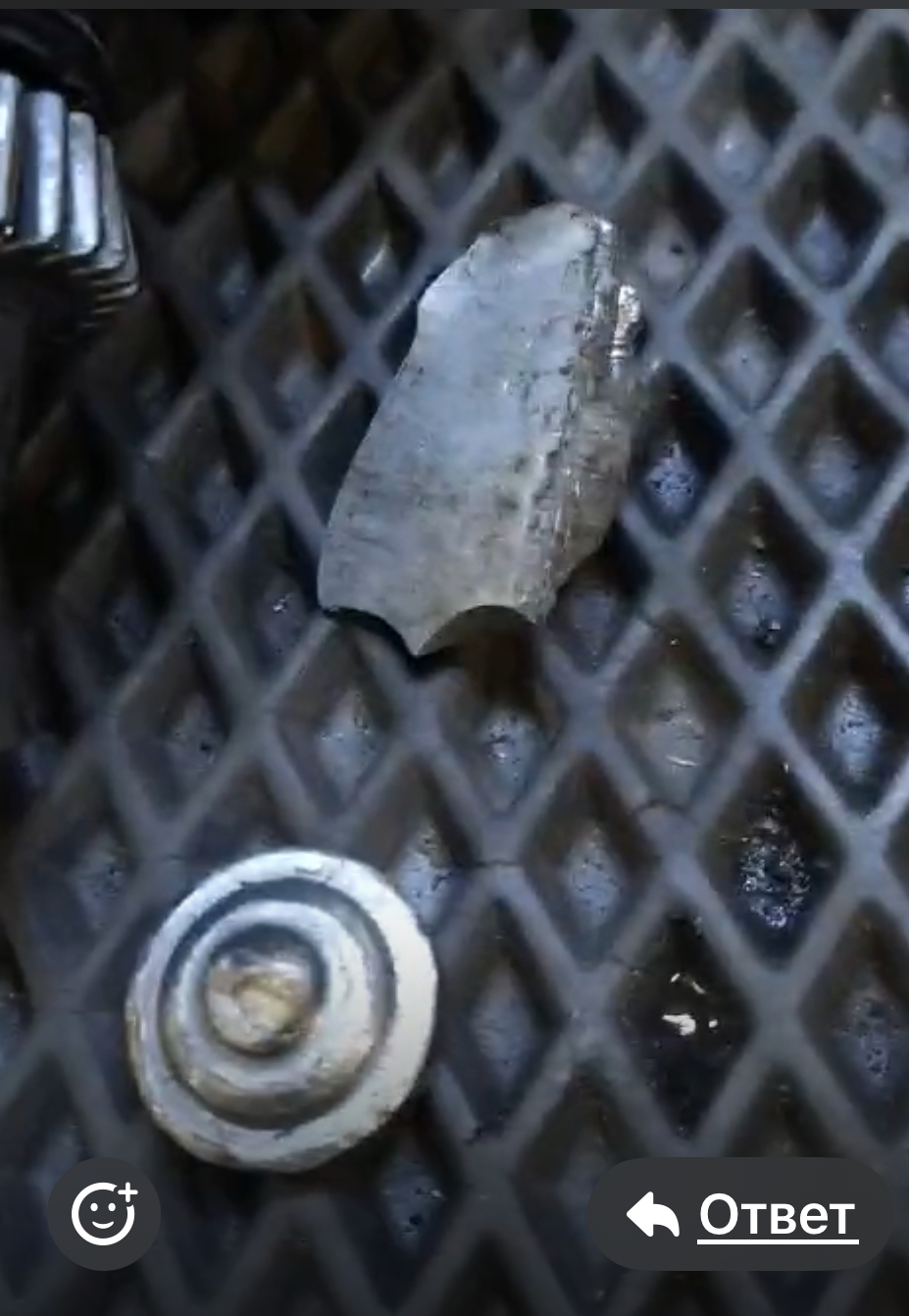

Chaman1969 писал(а): 10 фев 2025, 19:09Вот фото
Ну что.
ТНВД показал "руку дружбы".
С заменой цепи это не связано ни каким боком.
Причина поломки..... гадать можно долго. От банальной грязи, до перегревов у любителей езды на пустом баке.
Неисправность конечно не типичная, одна на "мильон" но бывает.
Просто роковое стечение обстоятельств.

Chaman1969 писал(а): 11 фев 2025, 07:30 есть желание разработаться почему!?
Отверните пробку под шестигранник, на фото, может быть вопросы сразу и отпадут.
Так же фильтр обратки в баке, может рассказать была ли поломка "мгновенная" или насос уже давно гнал стружку.
