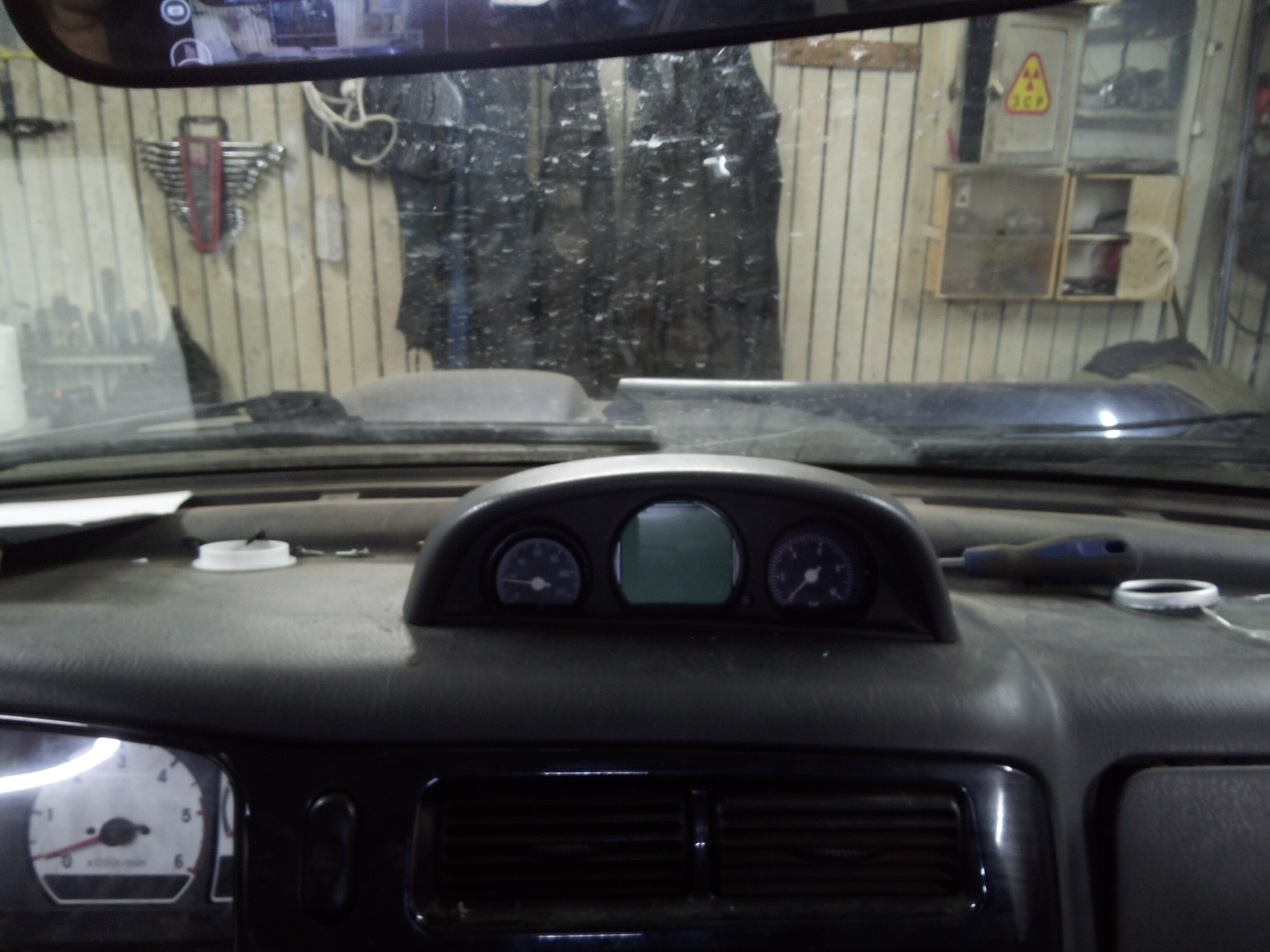

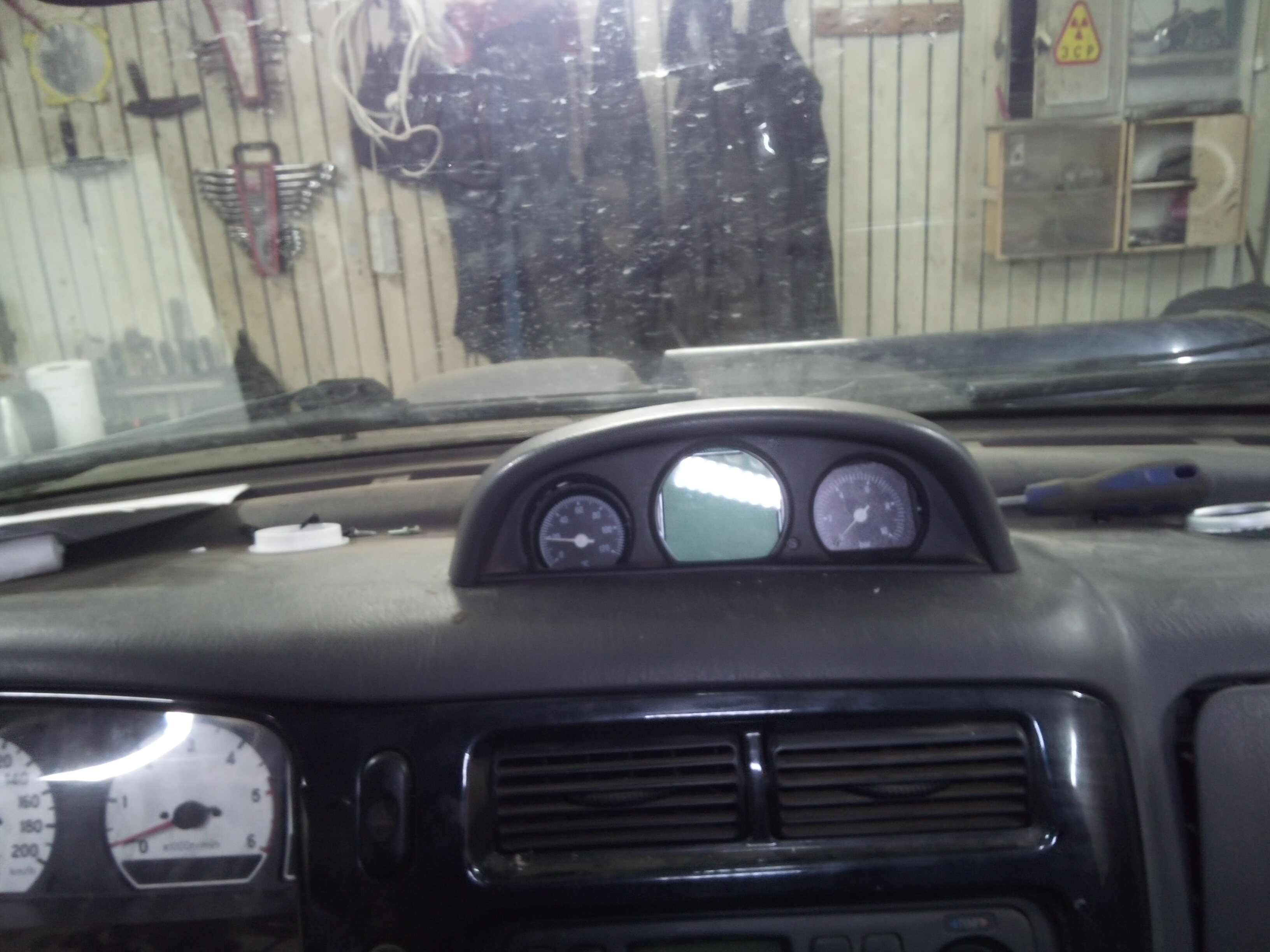

Итак, механику вкорячил по быстрому в родную шкуру. Немного ошибся, один циферблат не идеально стоит. Но этим потом займусь, когда буду электрочасти подключать.
В центре поставил монитор от компаса, там потом будет температура масла и вольтметр .

Aleksej2000 писал(а): 12 апр 2024, 19:29 , механику вкорячил
Прикольно: садишься в незаведенную машину и видишь температуру мотора.

dvm99 писал(а): 16 апр 2024, 20:09 Как сказала бы моя бабушка, "Балабство это"
Сама идея механики или что температуру показывает всегда?
