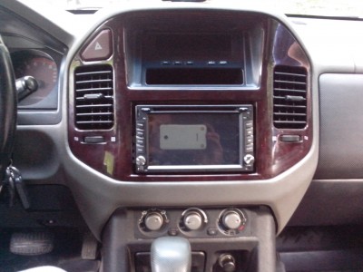

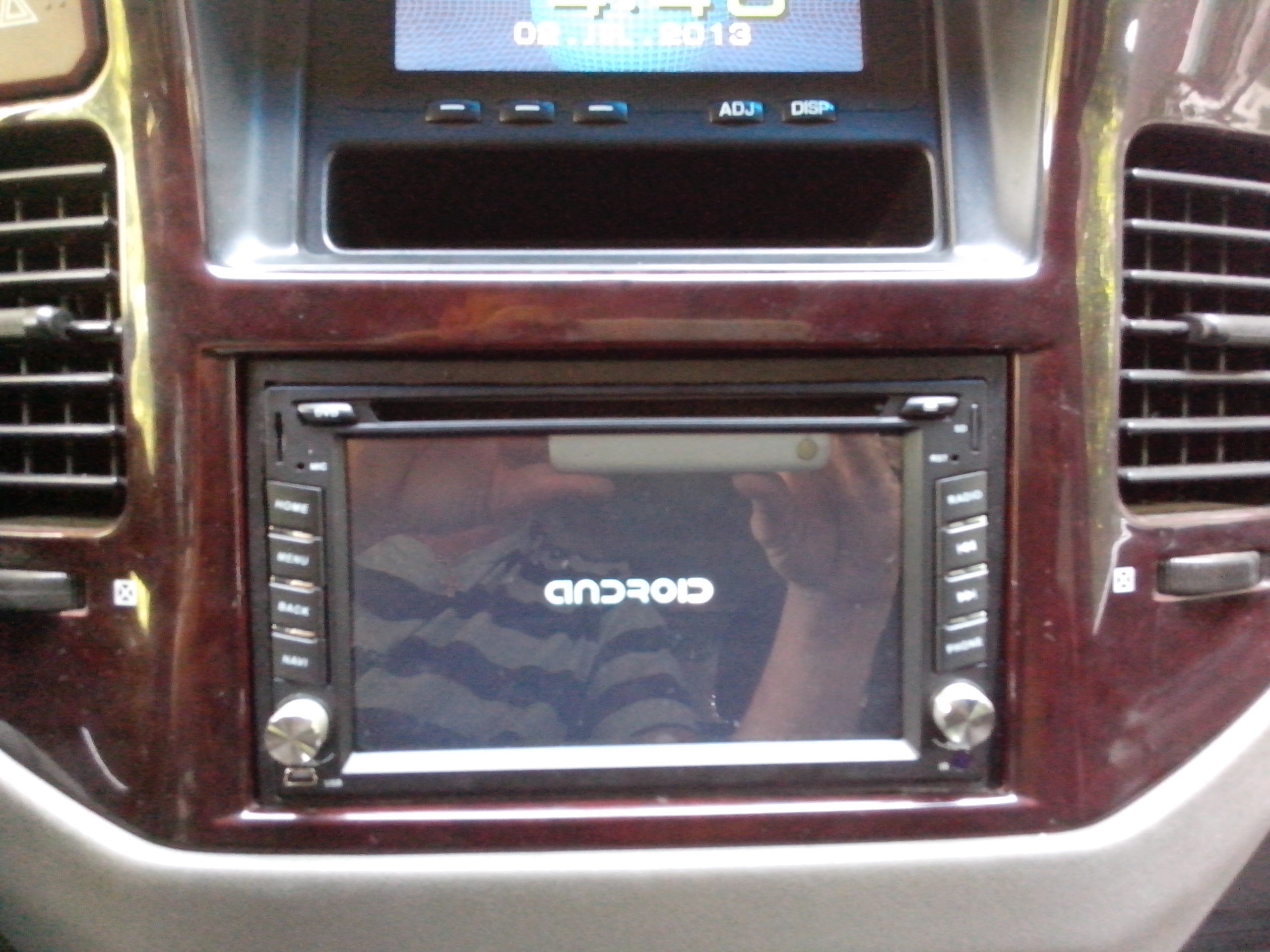

такое дело: поставил я 2 din мафон, климат переставил вниз, бортовой компутер остался наверху, он у меня цветной, так вот, ранее, до установки мафона он показывал забортную температуру более-менее верно, а теперь "-40" ( хотя раньше ниже чем -30 не казал, странна). родной мафон и чейнджер я естественно снял. с мафона осталась одна не задействованная колодка, и с чейнджера проводок черный, я так понял это корпус чейнджера, но подключать и его не стал. Все вроде остальное работает.
вот такие пироги с котятами

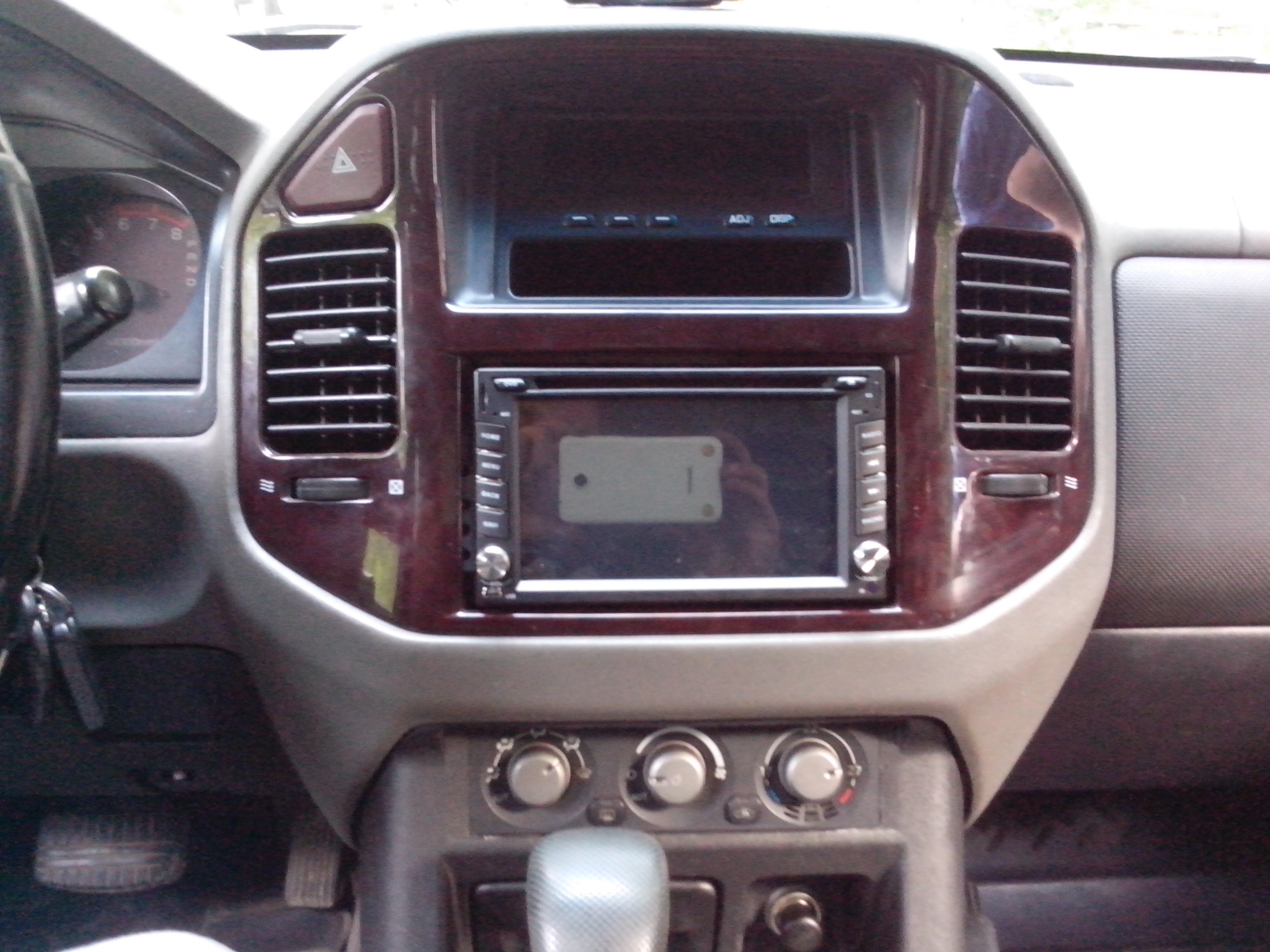

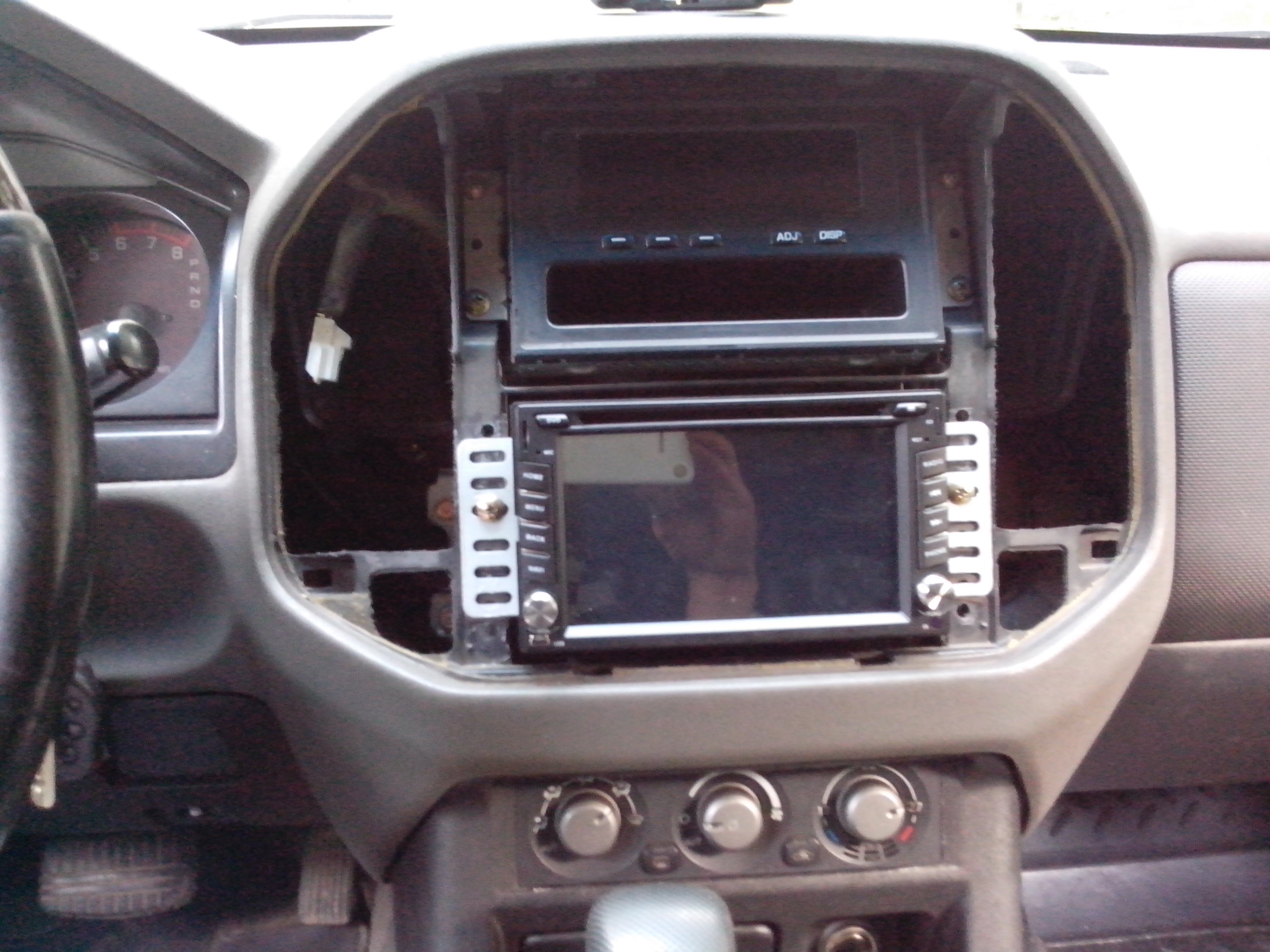

Тоже установил 2din на андроиде.До этого стояла кларка выдвижная,так у этого кита звук в разы лучше,может из-за закаченного эквалайзера.Хотя чего удивляюсь,сам отлично знаю про мультимедийки,товарищ занимается,про цену говорить не буду,по такой он делает тока своим и когда сам едет на завод,а так на алекспрессе они у него по 400$,а в Руси и Кемпе от 16000.Надпись может быть любая,хоть фантом,закупка не меняется,только продажная,доходит до 60000 у дилеров,причём встроенные мультимедийки с завода тоже с этих двух заводов в китае.По этой причине я не видусь на высказывания:"Китай полное г...но и подобные,типо у меня панас или кенвуд родной". РОДНОЙ,откуда? ты его сам с завода привёз?или купил за 30000 потому что продавец сказал. Ну ладно,отвлёкся))))
Тоже перенёс климатичку,напильник не понадобился,острый сапожный ножик,пластик мягкий и прорезается без напряга.На установку с подключением ушло часа три,вот тока камеру пока не подключил,вывел провода под торпеду и пока скрутил.Камера будет под спойлером,пока врезал одну для пробы,не понравится поставлю другую.В подсветке номера мне не нравится,видно только пол машины (грубо говоря),вот и решил поэкспериментировать со спойлером (фото когда подключу).

Выпирают они очень сильно,полное уродство получается.Мне нравится когда всё заподлицо.А на трёшках даже мото.морда не нужна,всё и так хорошо видно.Ну а так каждый сам себе барин,нравится бери и не парься)))

А если 2din вместо бортового компа, а его на место магнтолы?

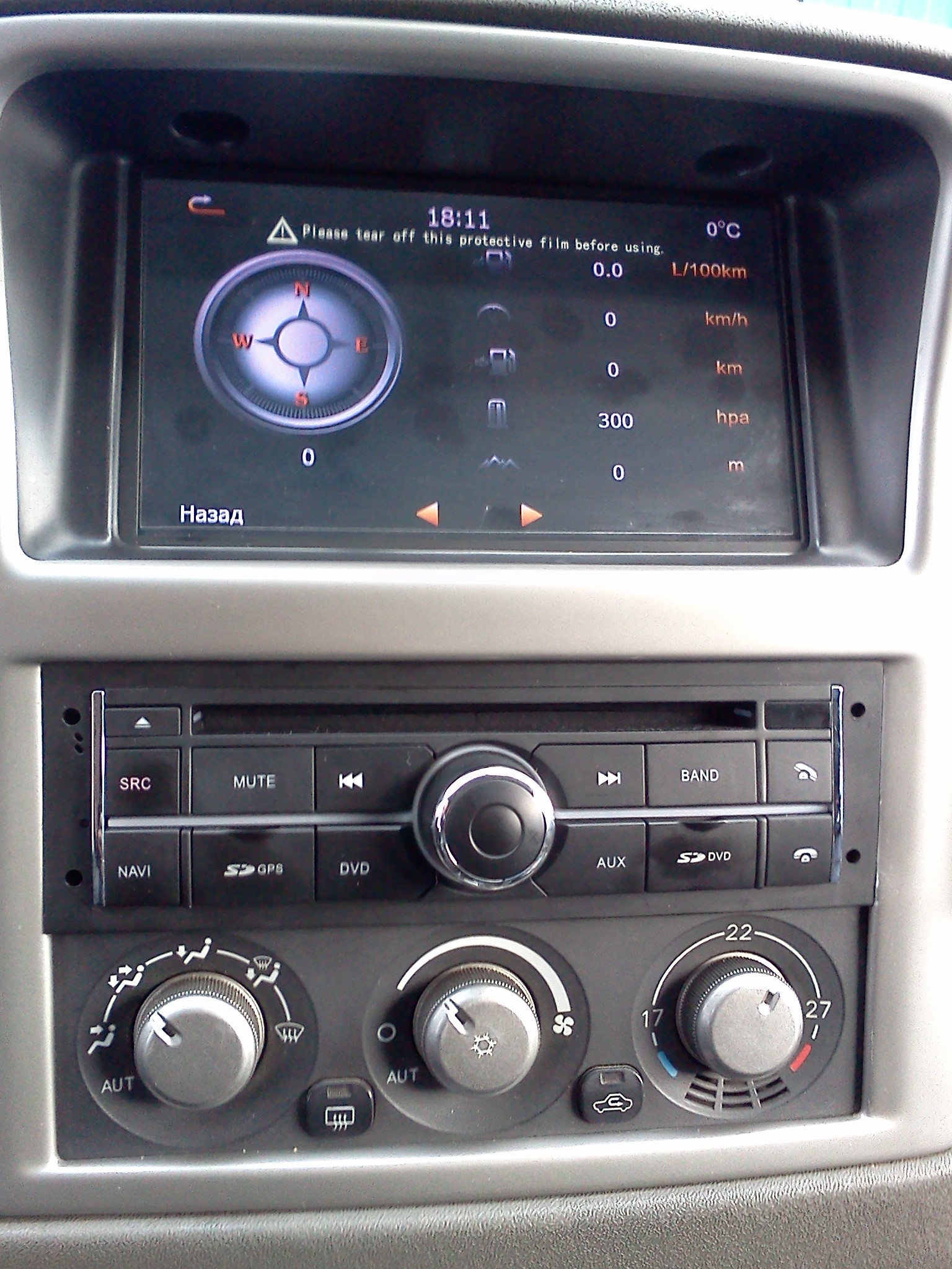

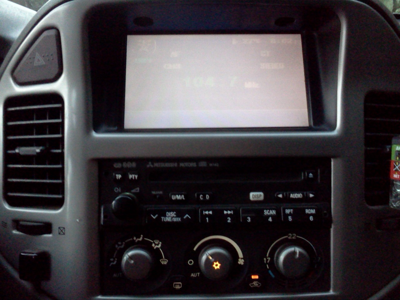

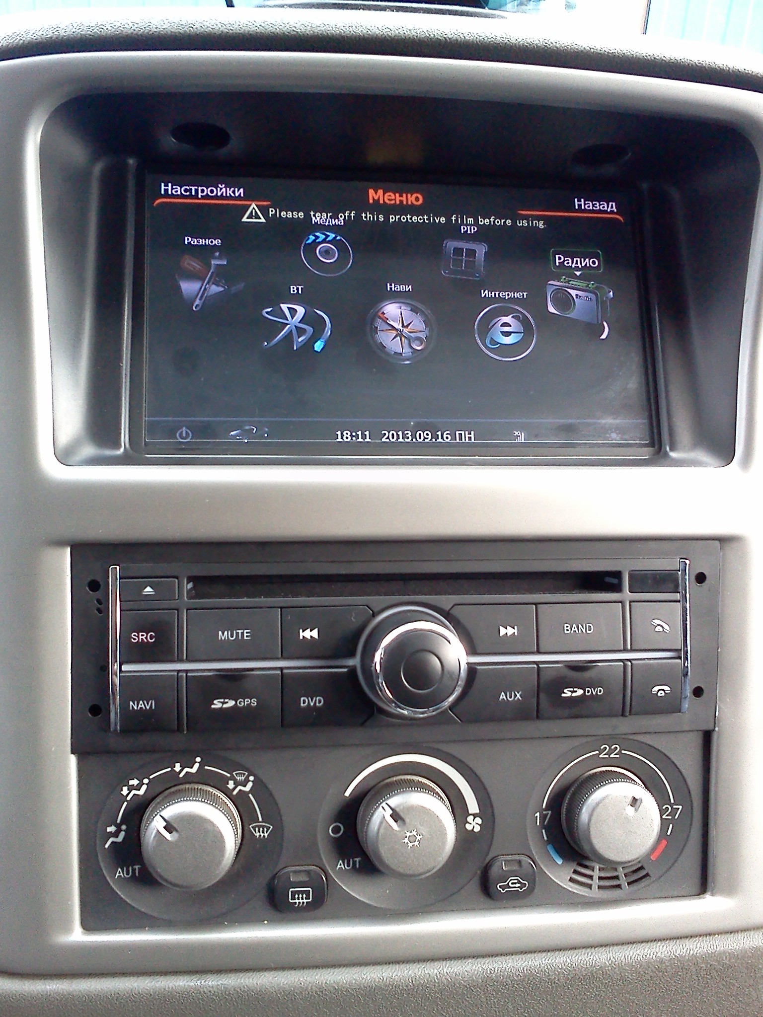

День добрый! Поставил себе головной центр. Все нравится как работает, и навигация и DVD.
Единственно не подключил электронику с машины. Раньше через штатный монитор высвечивась и система микроклимата и температура за бортом( это очень нужная функция). На новой магнитоле есть разъем для функций автомобиля , кто подскажет как это все совместить? Что обозначают данные термины? Где то читал что можно подключить какой то из этих проводов к диагностической колодке и может заработает и термометр и всякие другие функции.

Таак, а давайте поподробнее.Жменя писал(а):День добрый! Поставил себе головной центр. Все нравится как работает, и навигация и DVD.
вот ссылка http://pajero4x4.ru/bbs/phpBB2/viewtopi ... 59&t=90523
А Вы, стало быть, установили железобетонно, что именно после отключения штатной магнитолы и прикручивания новой (заводской разъем для штатной магнитолы висит в воздухе сейчас?), обнаружили исчезновение показателей забортной температуры (нереально нужной информации лично для меня!!) и рисунков по климату (даже не знал что такие у меня должны быть)?
Ну а если попробовать штатный разъем от магнитолы воткнуть в новую магнитолу, есть надежда, что показатели вернуться обратно? Или в штатной магнитоле какие-то функции обработки данных от забортного термометра были встроены? Мне машина досталась уже с нештатной магнитолой, подключенной по iso разъему, и новую я также подключал, а ведь вполне можно использовать выводы звука не по iso, а по штатному разъему (у меня в магнитоле он есть и не используемый), но будет ли в этом смысл?

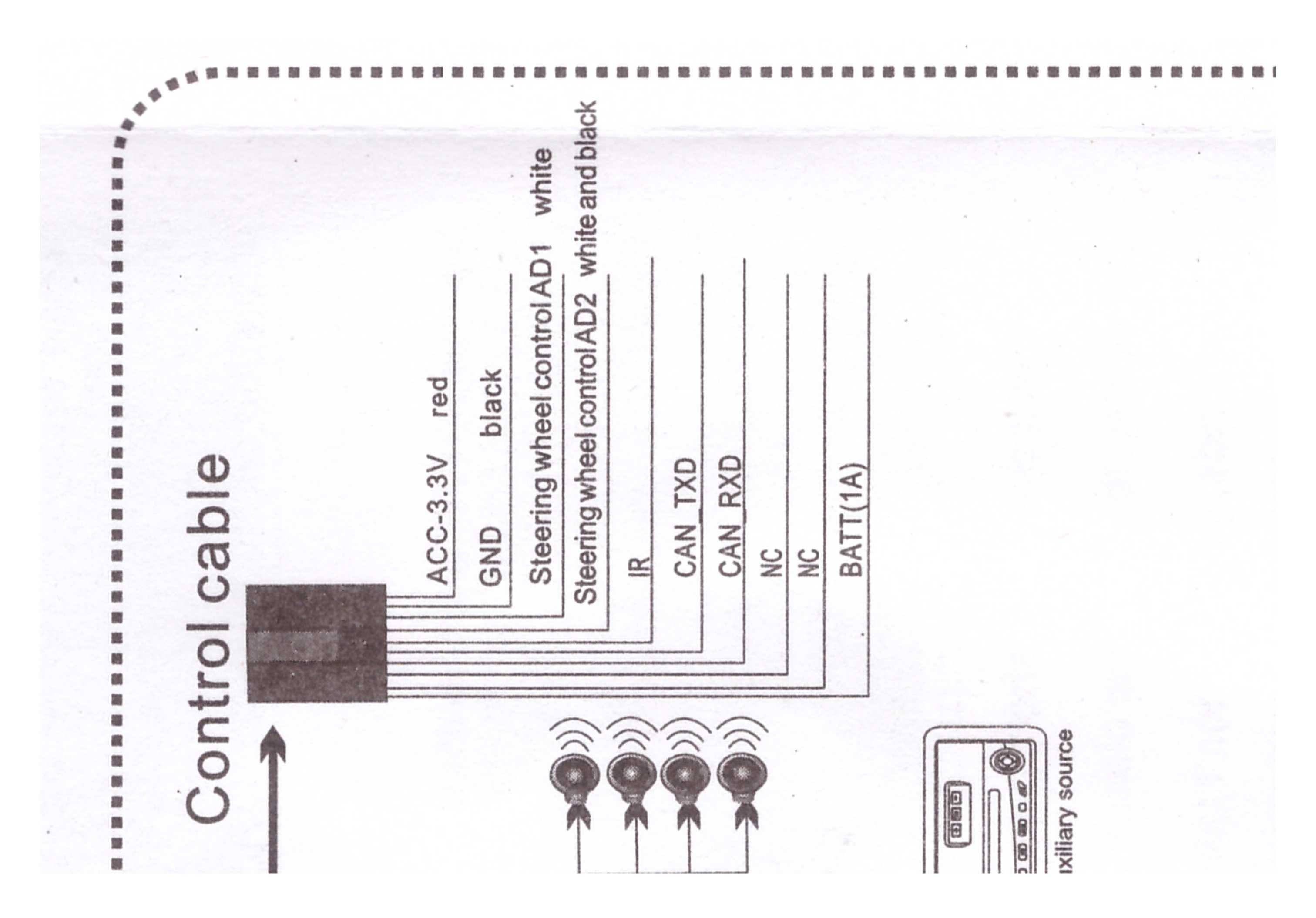

Судя по схеме магнитолы есть возможность подключение к шине CAN, а в машине К-Line. Это разные шины, несовместимые даже на физическом уровне. Ну, а датчик температуры вообще аналоговый и подключается в отдельный вход.Жменя писал(а): Где то читал что можно подключить какой то из этих проводов к диагностической колодке и может заработает и термометр и всякие другие функции.

Добрый вечер! У меня все работало когда я купил машину, и температура и климат. Единственно что со временем монитор почему то начал при включении светится белым экраном при этом нечего не видео,часа через 2 при включенном зажигании он начинал работать нормально до следующего выключения. В последнее время это было все дольше и дольше и в конце концов совсем побелел. Я долго подбирал мультимидийный цент и вот решил взять такой. Вот фотки что было и что получилось. Силовой разъем подошол как родной, единственно не было подсветки на магнитофоне, но при дальнейшем изучении цепей подключения нашел что на родном Паджеровском разъеме(который состоит из двух частей) между ними не было провода подсветки. Когда его соединил подсветка заработала, но перестала регулироваться яркость общей подсветки(горит в полную силу). В старый магнитофон вставлялся еще одна фишка я так думаю что она идет как раз блока управления микроклиматом. Там 4 проводка и как это все проверить и состыковать ума не приложу , пока. Вот есть мысль попробовать вот такую примочку http://intro-online.ru/item812 . Но вот только будет он опять же температуру не знаю. Я выше уже выкладывал фотку инструкции к подключению, может быть вот какой то из этих проводов и соеденить со вторым разъемом.

Плохо конечно, что не указаны номера разъёмов и пинов, соединённых Вами, но попробую предположить на основании изложенного.Жменя писал(а):Силовой разъем подошёл как родной, единственно не было подсветки на магнитофоне, но при дальнейшем изучении цепей подключения нашел что на родном Паджеровском разъеме(который состоит из двух частей) между ними не было провода подсветки. Когда его соединил подсветка заработала, но перестала регулироваться яркость общей подсветки(горит в полную силу). В старый магнитофон вставлялся еще одна фишка я так думаю что она идет как раз блока управления микроклиматом. Там 4 проводка и как это все проверить и состыковать ума не приложу , пока. Вот есть мысль попробовать вот такую примочку http://intro-online.ru/item812 . Но вот только будет он опять же температуру не знаю.
Родной штекер для магнитолы (по схеме D-04) содержит в себе цепи питания, подсветки, динамиков и антенны. 4 контакт этого штекера есть "+" для подсветки, но для подсветки родной магнитолы его недостаточно, поскольку нужен ещё отдельный "минус", на 12 контакте того же штекера, идущий через реостат. Т.е. в штатной системе регулировка напряжения подсветки осуществляется по минусу. Подсветка новой магнитолы вряд ли предполагает такую схему (с отдельным "минусом" для подсветки), поэтому будет регулируема в лучшем случае настройками самой магнитолы. В таком случае нужно подключить только 4 контакт разъёма D-04, 12 контакт не нужен. Таким образом вся подсветка авто кроме магнитолы будет регулироваться реостатом.
Второй штекер (по схеме D-144) используется для связи с центральным дисплеем. Родная магнитола с блоком микроклимата не связана. Последний выводит информацию напрямую на дисплей.
Температура будет работать только на родном дисплее, поскольку сама схема измерения находится либо в нём, либо в блоке управления кондиционером, сам же датчик представляет из себя термосопротивление. При подключении датчика к блоку кондиционера далее информация передаётся на дисплей в аналоговым видеосигналом.
При отключении центрального дисплея диагностический разъём, полагаю, работать не будет, ибо 7 контакт (K-Line) разъёма OBD идёт именно с дисплея, а не с ЭБУ двигателя (Есть предположение, что можно организовать К-Line через 9 контакт OBD, но пока только теоретическое) .Так что, примочка работать не будет, поскольку подключается именно к OBD. Да и большинство примочек на 4М41 не работают, даже при установленном центральном дисплее.

Добрый день! По схеме температурный датчик приходит в блок кондиционера, а как выходит еще не разобрался. А что обозначают данные символы:
АСС-3.3 V,
Steering wheel control AD1,
.............AD2,
IR,
CAN TXD
CAN RXD
NC
на схеме новой магнитолы. может какому то из этих концов и можно подключить аналоговый видеосигнал с блока кондиционера?
А по поводу подсветки. Я когда подключил новы мафон, то подсветка не работала хотя на самой машине яркость подсветки была на полную. Когда я подключил провод на 4 контакт то на сомом мафоне подсветка заработала, но яркость так и осталась на полную и реостат не работает. Надо еще все проверить .

В магнитофоне регулировка подсветки своя. Ищи в функциях. И работает она не плавно а при включении подсветки, майфун просто притухает на то значение, которое ты задашь

Я знаю что своя. А вот почему не работает регулировка яркости н а самой машине - вот загадка?
