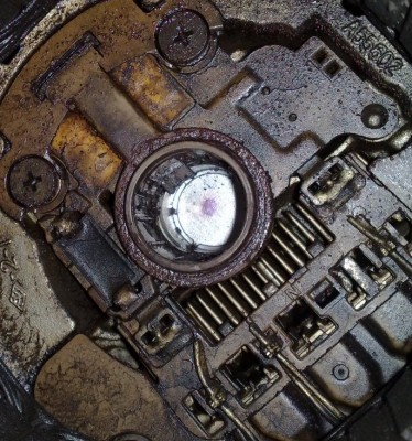

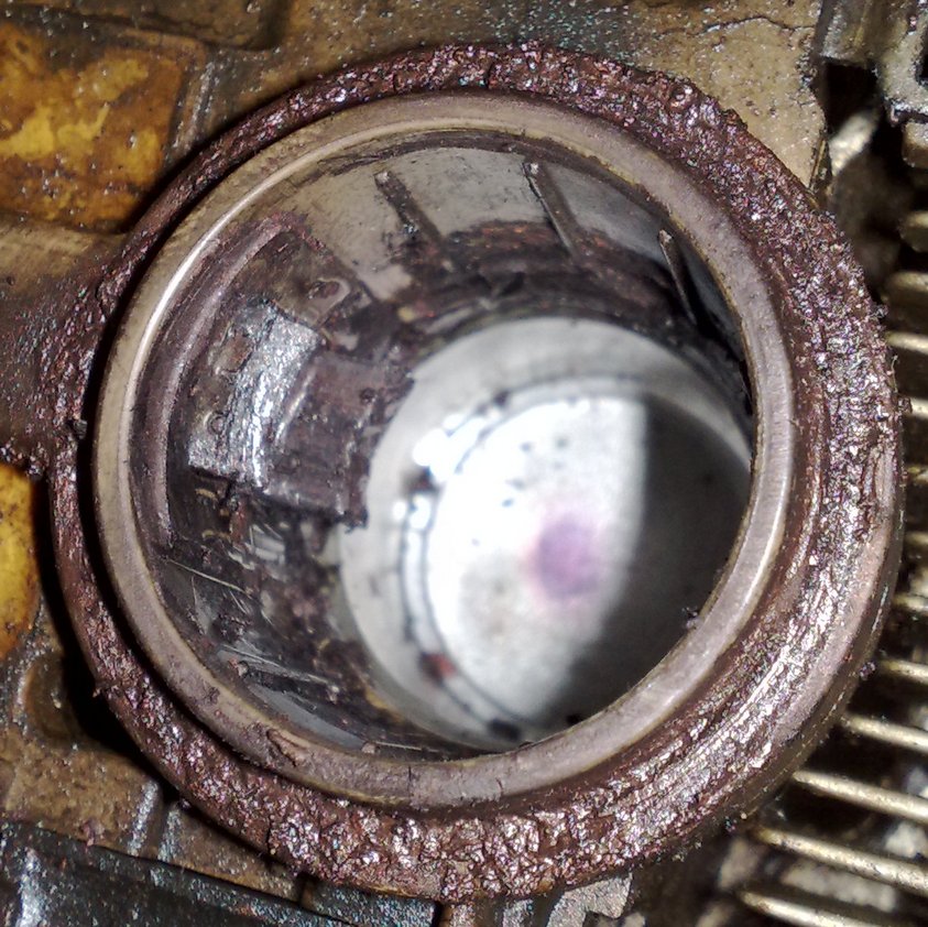

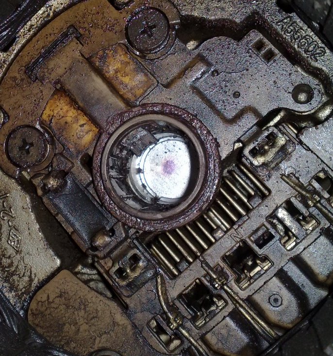

Тоже буду гену разбирать, погорел диодный мост. Заодно решил сальник заменить. По телефону сказали что Италия. Привезли сальник, на пакетике написано "CARGO" "Made in Denmark", номерок 132662, 100 рулей. Вот думаю, можно ставить? Сколько проходит? За оригинал просили 380 руб.

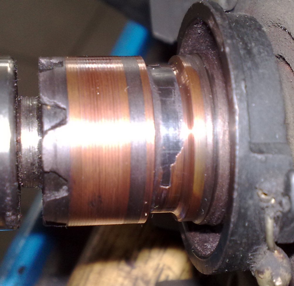

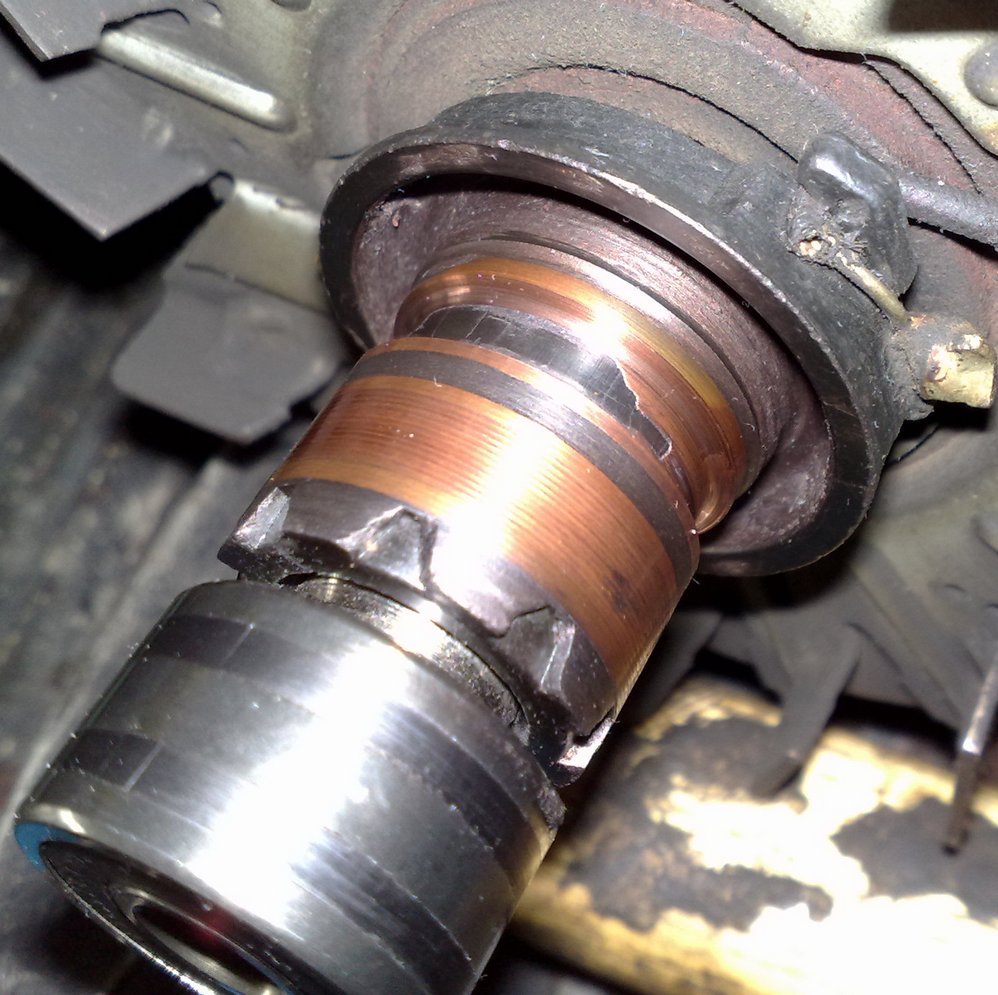

Re: ВСЁ что касается генератора!! задавайте вопросы!!
Други!

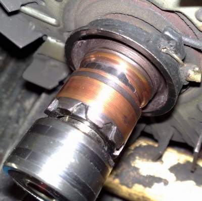

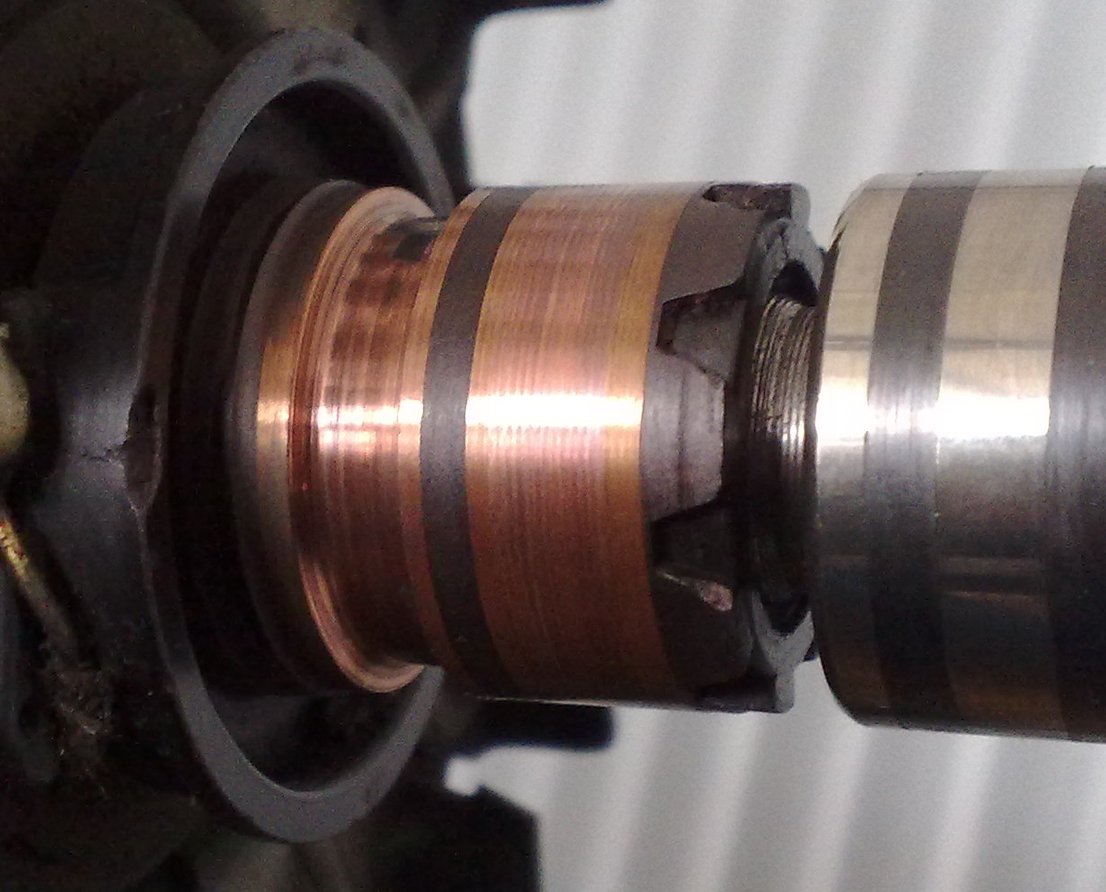

Сложилась у меня проблема. Вот кратко симптомы: произвольно, без всяких условий пропадала зарядка аккумулятора! порыскав возможную причину в тырнете - точно ничего не нашел. Поехал на сервис - с темой провести ревизию гене. в результате - замена гены!
вот собсна причина (см. фото ротора с трех разных сторон). Заодно все три ремня поменял... В итоге 10 000 - гена - и 1100 руб ремни.
А фото щетки? Почему его так изуродовало?
Щетки? Ну одна ничего а вот другую совсем разнесло! (см фото)
Сбственно с чего все началось? С двигла сочилось масло, и попадало на гену. Ну а дальше нещадный режим эксплуатации, грязь сделали видимо свое черное дело!
Выводы: внимательнее относиться к машинке! чаще мыть двигатель!
На станции сказали что у монтериков с генераторами всегда такая беда, т.к. расположены низковато, и следовательно грязь, всякая вода, пыль все там - в гене! показывали другие генераторы, состояние еще хуже - там обе щетки такие канавки сделали! тоже самое только ДВЕ канавки!

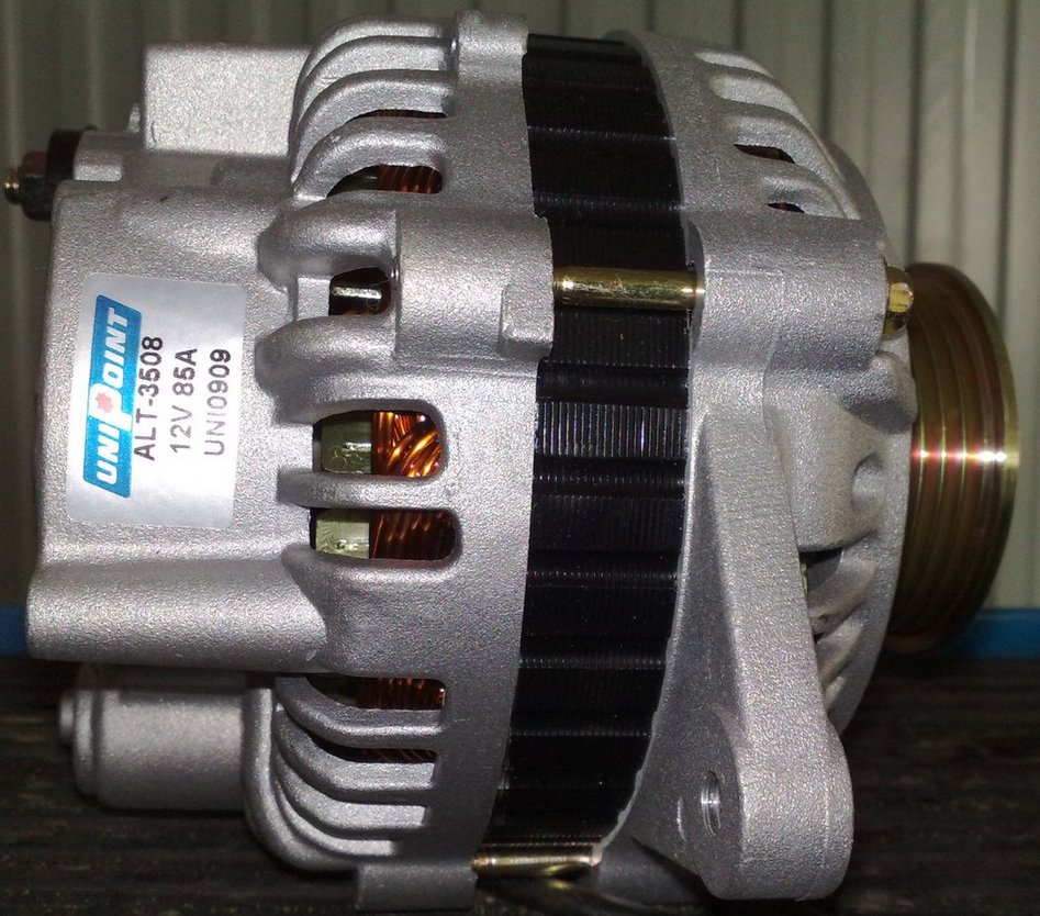

Может кто ставил генератор на 4D56 Unipoint ALTV026. Как очучения, отпишитесь!
Под доп оборудованием я имел ввиду саббуфер, лебедь, стационарносмонтированые компрессоры и т.д.sashasv писал(а): Сегодня вечером скину генератор,разберу и отдиагностирую согласно статье которую выложил ЕвгенийТ. Потом приму решение.
Если заменишь щетки, то им нужно немного времени притереться, лампа контроля некоторое время может гореть в полнакала. Второе, Когда заведешь двигатель будут работать свечи накаливания. В этот момент напруга будет не 14 вольт, а 12,5. Так что после заводки жди полминуты я потом делай выводы.
За мой диодный мост тоже просили 3800 руб. Поставил внешний от 406 двигателя 90 ампер, а рядом маленький вентилятор. Все разместилось под воздушным фильтром. 330 руб. за диодный мост и метр кабеля пятижильного 5*2,5 60 руб. и метр кабеля 2*6 60 руб.
