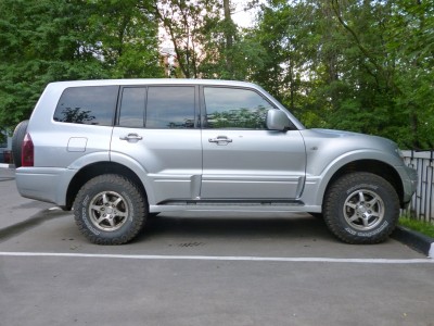

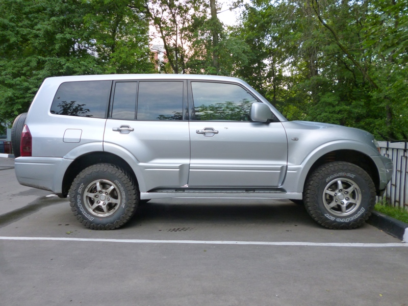

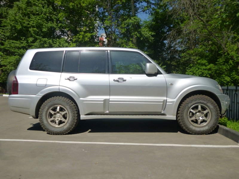

Спасибо всем за советы, вот и я приподнял своего коня :) С развалом помогли хорошие люди из одного митсубиси-сервиса в Москве, все болты заменили на новые и промазали как следует на будущее! Поставил комплект IronMan, все аморты масло. В грязищу пока не ездил, но первые впечатления от вождения позитивные - тачка стала жестче и сбитее, крен в поворотах пропал, клевать носом при торможении стала значительно меньше. Поднялась ощутимо, но должна маленько просесть в ближайшее время. Сгоняю на бездорожье - отпишусь. Всем удачного лифта! ;)
Было
Было
Стало
Стало
