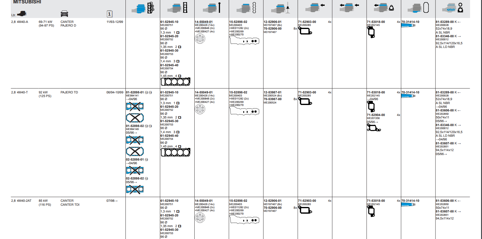

Reinz 14-55049-01 Болт ГБЦ комплект - 2300 рублей за комплект с шайбами - чем не устраивает ? Очень даже не плохой вариант.

Re: 4М40 Снова про "бульки" в радиаторе - чего ждать?
Этот комплект точно с шайбами? Согласно каталогу Рейнза шайб там нетatas80 писал(а):Reinz 14-55049-01 Болт ГБЦ комплект - 2300 рублей за комплект с шайбами - чем не устраивает ? Очень даже не плохой вариант.
