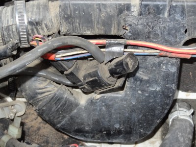

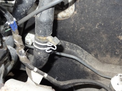

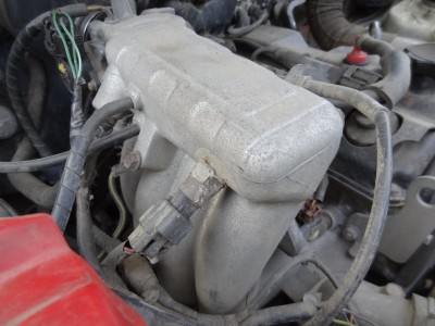

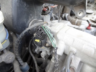

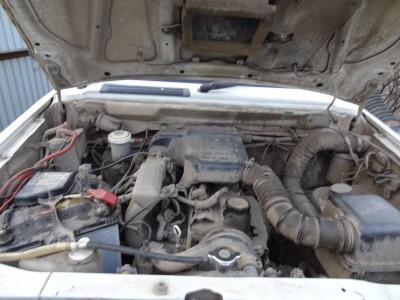

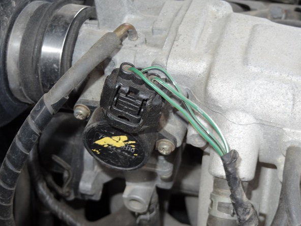

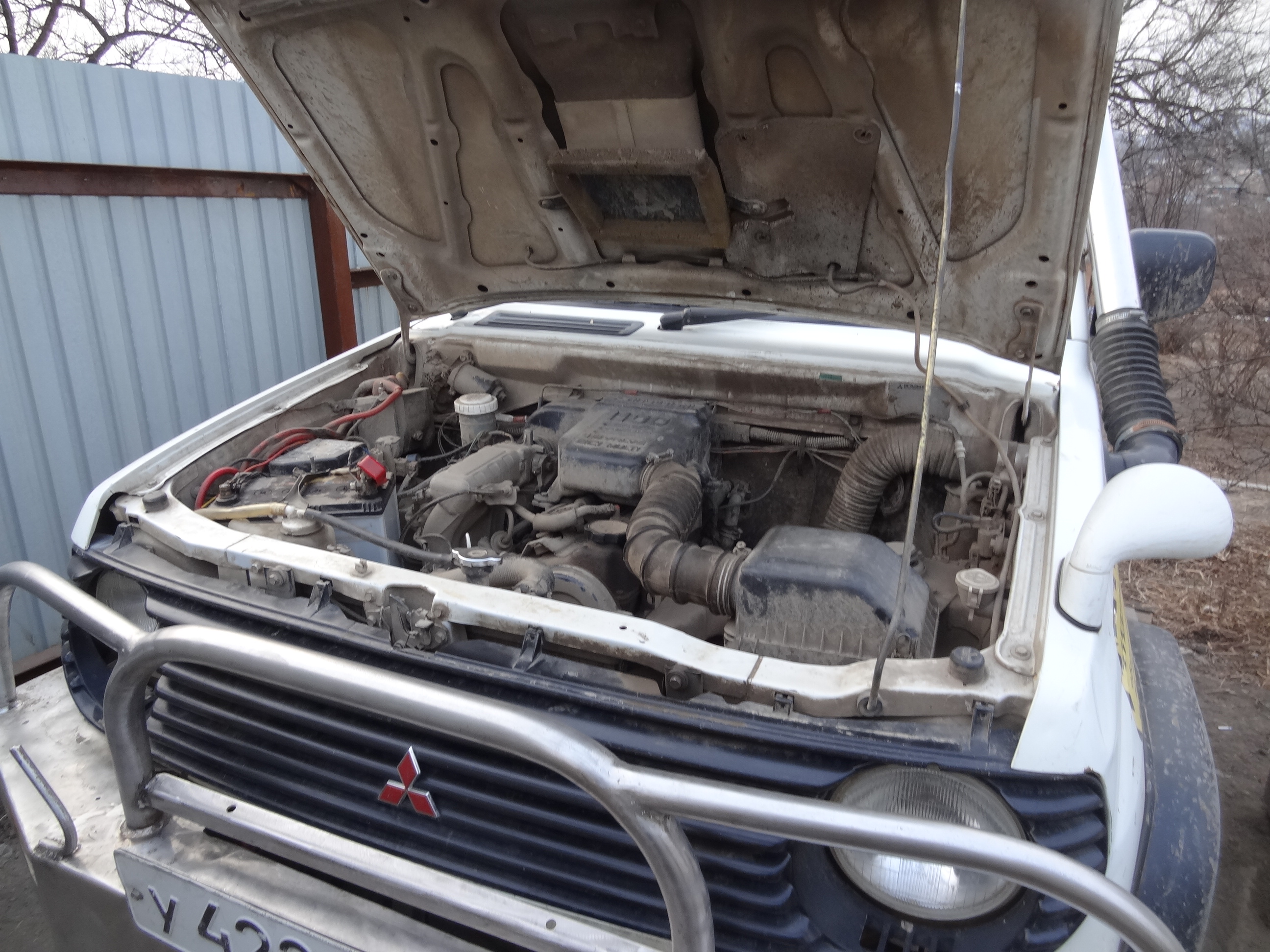

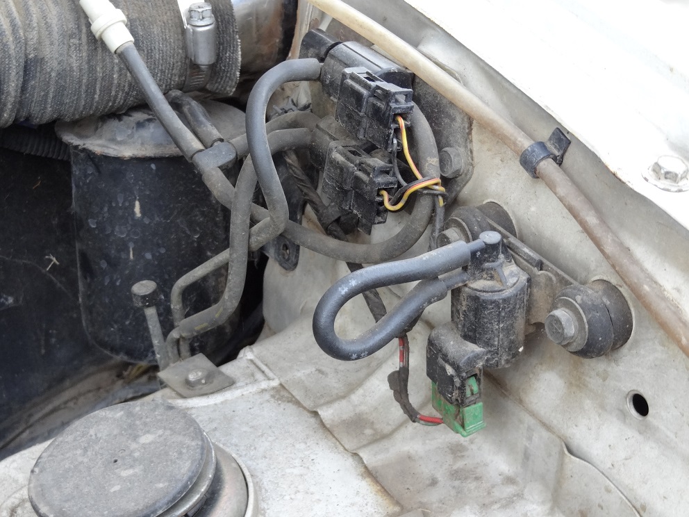

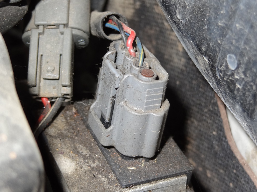

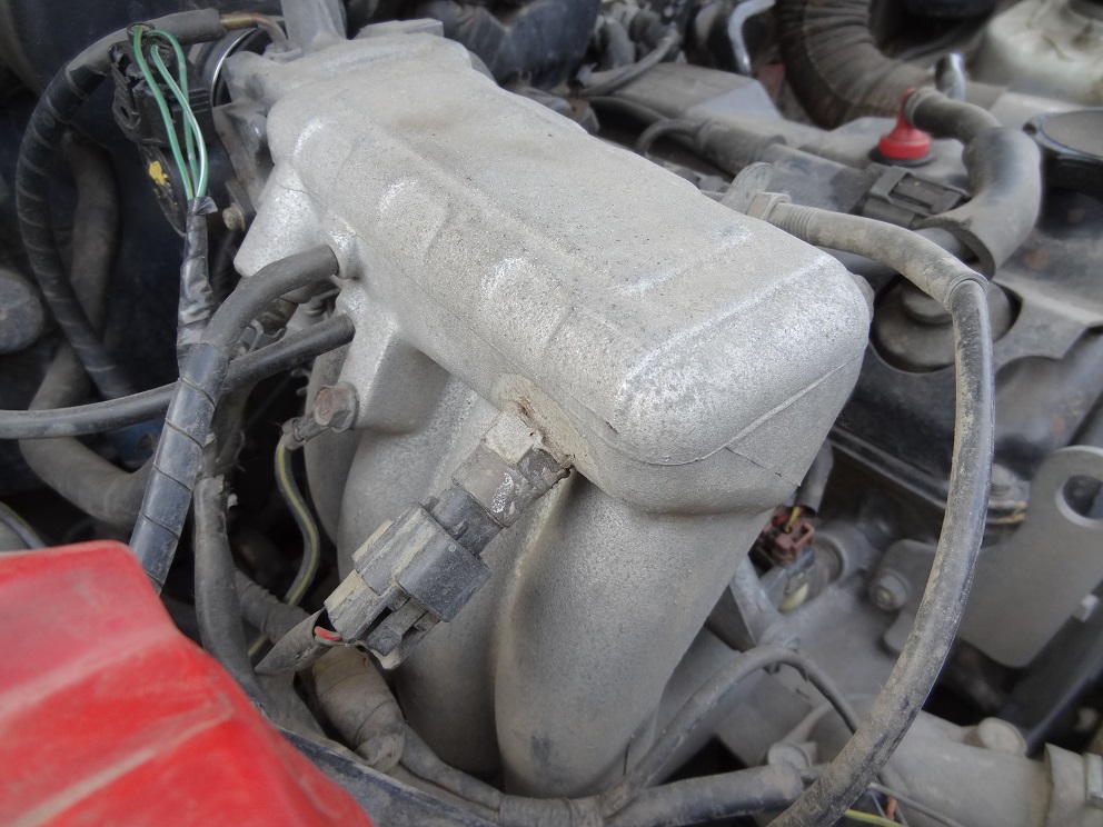

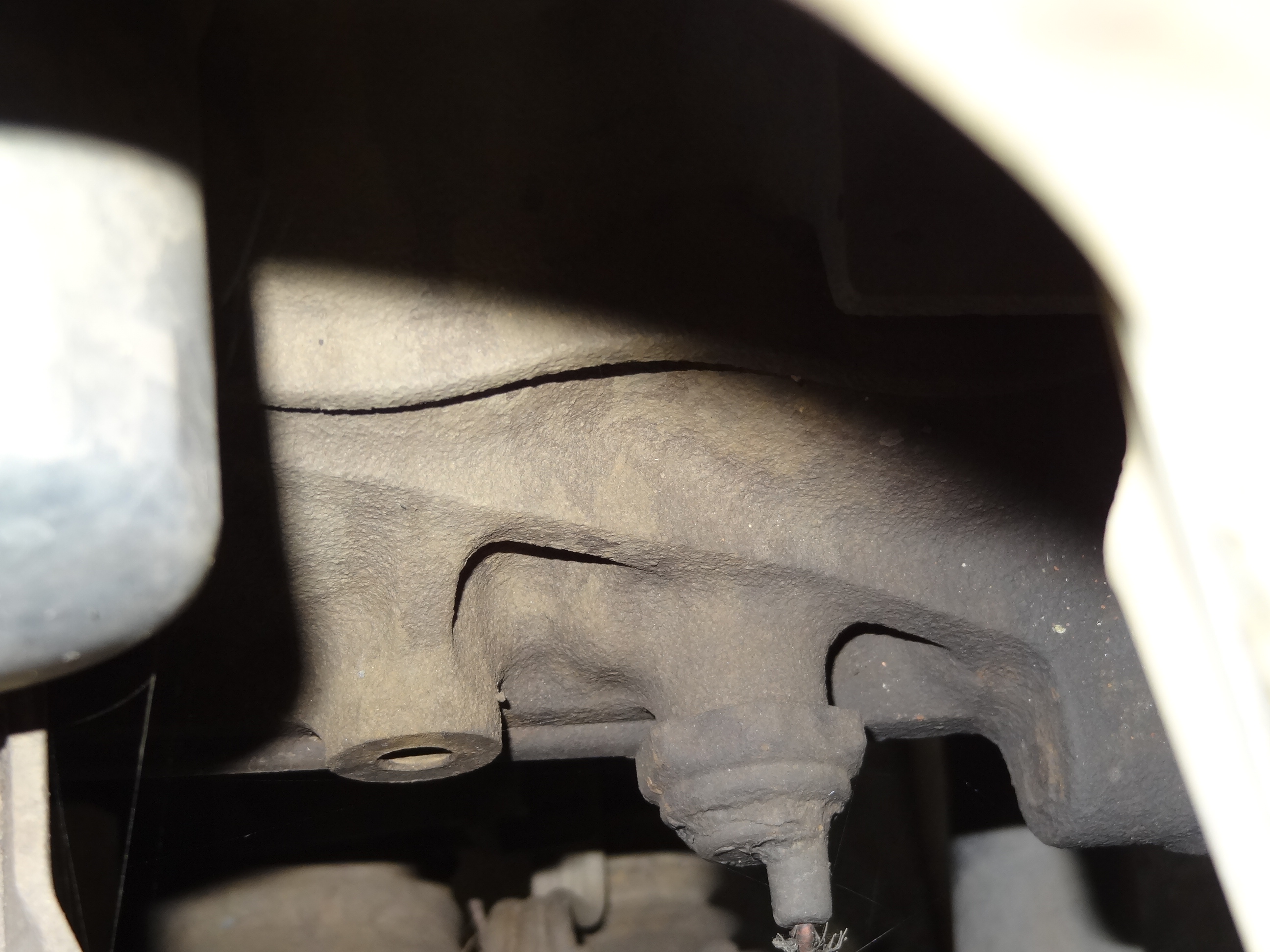

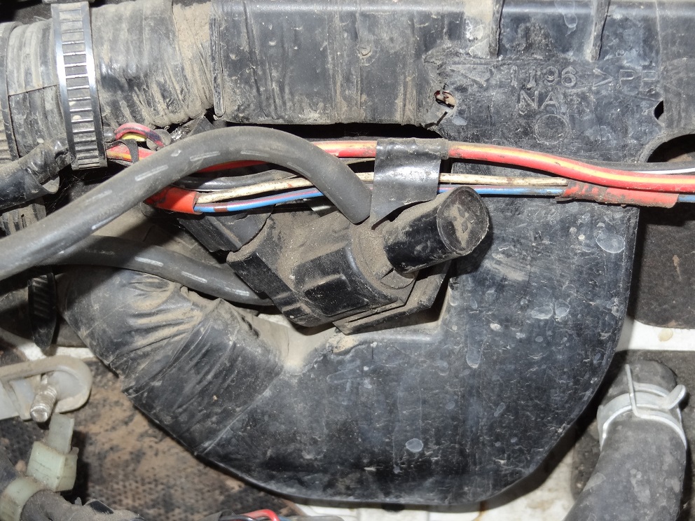

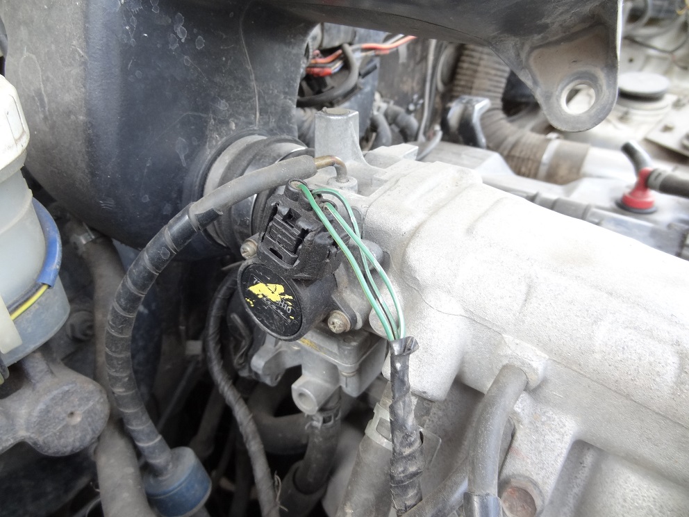

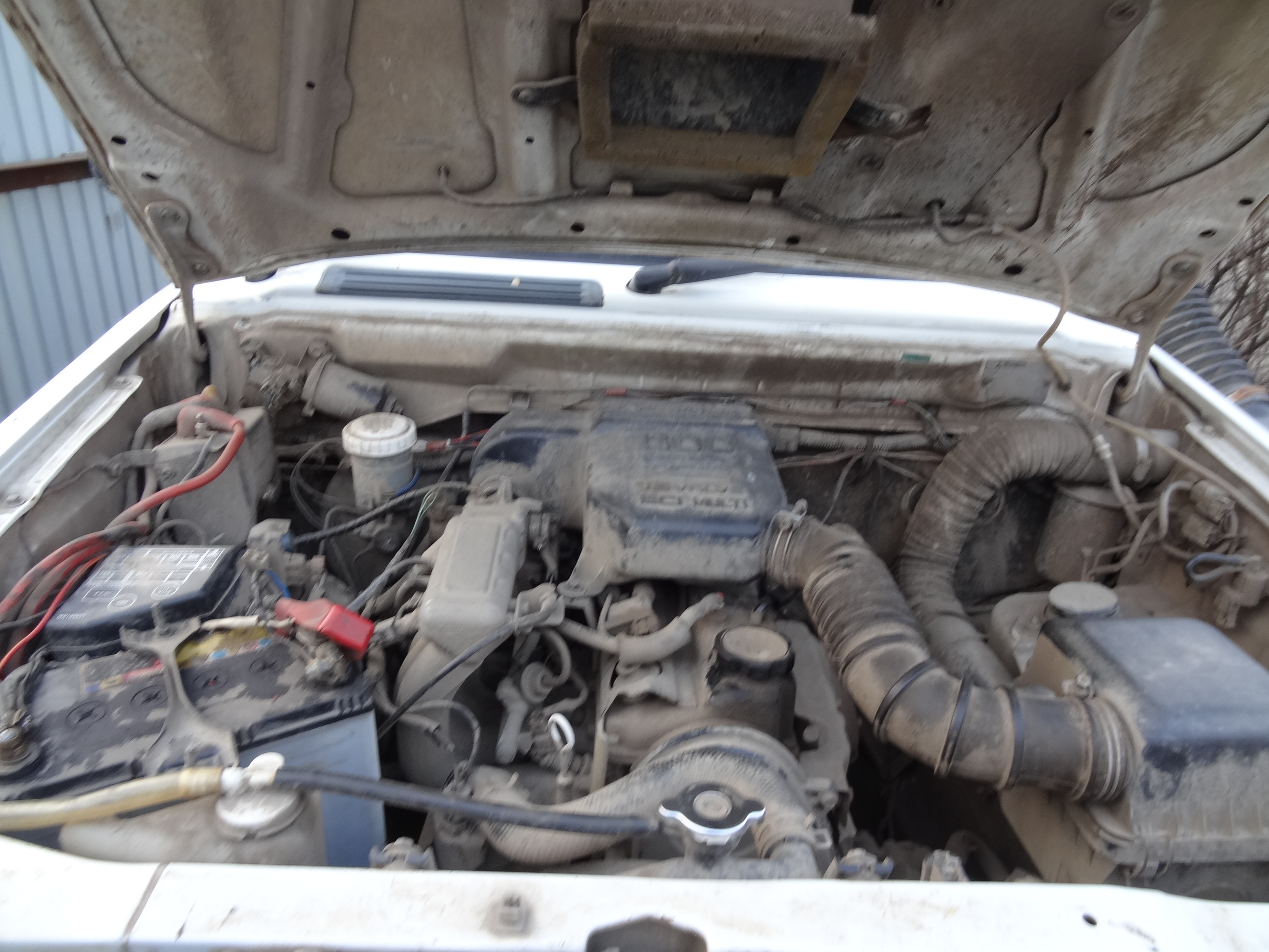

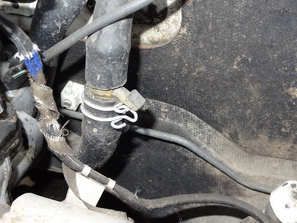

Re: Установка турбины на не турбовый двигатель
Попробую описать .Сам двигатель по высоте на 20мм больше надо отрывать балку,
- Вложения
ВВА спасибо огромное, впринципе все идентично SOHC за исключением датчика распредвала. Правильно ли я понимаю что у тебя на DOHC был датчик положения распредвалов?
