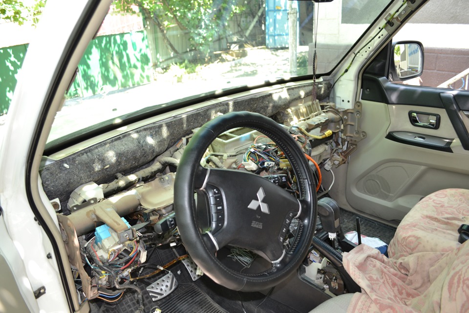

Фото взято у moonchild
- hc2hunter
- Сообщения: 7287
- Двигатель:: 6G74 MPI
- Откуда: Смоленск
- Благодарил (а): 493 раза
- Поблагодарили: 468 раз
Re: Дооснащение круиз-контролем.
Pajero4 с разбомбленной торпедо.
Ты ж даже обрати внимание какой там рычаг АКПП, ручник и тоннель. Про двери и зеркала я вообще молчу

так я ж фотку тож первую попавшуюся подходящую тиснул *)...для инфы по болтам... а на фото 4ка... не моя.SmoAG писал(а):говорю же не вникал, видел фото на просторе форума, по нему тяжело определить модель))))
Последний раз редактировалось moonchild 10 ноя 2016, 11:56, всего редактировалось 1 раз.

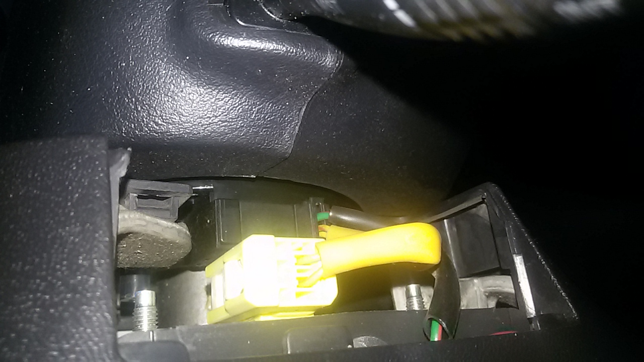

После вопроса были советы по покупке китайского аналога и перепайка выхода на управление круизом.ianik писал(а):Доброго дня всем, вопрос есть ли китайские аналоги "часовой пружины" с круизом для монтеро 3 3,8, выпуск 2002 октябрь, по кузову бьется MR583931? а то могу купить не то.
Решился и разобрал свою улитку. Там 2 шлейфа по 5 дорожек:первый на подушку 2 дорожки и 1 дорожка на сигнал, во втором задействованы 2 дорожки, на выходе из улитки контакт хитрым образом попадает на разъем к круизу. У меня не звонилась одна дорожка, перекинул контакт в разъеме с руля на улитку и соответственно в разъеме после улитки. Все работает. По факту получается в улитке есть 2 запасные дорожки. Фото есть но корявенькие поэтому не выкладываю. Лутше с коментами на почту если что.

Почитал ветку по Оутлендеру по установке КК. Вчера сделал фото через крышку в руле у себя и ничего не понял. Из касеты выходят 3 провода, но они расходятся, а не в одной фишке. Вот теперь ломаю голову можно ли поставить мне КК. Может кто подскажет, люди добрые?)
- SmoAG
- Сообщения: 7842
- Двигатель:: 4m41
- Откуда: Воронеж
- Откуда: Воронеж
- Благодарил (а): 99 раз
- Поблагодарили: 541 раз
Что тебе подсказать хороший человек?
ну для начала можно бы поискать фишку КК под облицовкой подрулевых переключателей, проверить сканером отклик системы КК
если все хорошо, покупать недостающие детальки и ставить.
Там где вы смотрите вы ни чего не найдете если у Вас в базе не было КК, а мы не сможем подсказать тк дар предвидеия дается не многим
