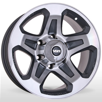

Подскажите пожалуйста, предлагают диски
16" 6*139,7 8,0 Et15 D108,5
резина: BF Goodrich КМ2 285/75/16
Машина имеет подготовку: MONTERO SPORT,4AWD,LS,3.0,2003г.,лифт подвески, боди-лифт 5см
Смущает вылет +15 и ширина 8. Кто может подсказать, как эти диски поведут себя, не будет ли что либо цеплять?
Заранее большое спасибо!

Re: Пишем открытый ФАК по шинам-дискам Pajero...
Я не советую.
У меня на штатных дисках шириной 7" с вылетом +10 именно эта резина самую чуточку цепляет за стабилизатор при повороте руля до упора.
На дисках шириной 8" реальная ширина резины будет больше чем у меня, да еще и вылет +15, то есть передние колеса будут задевать намного сильнее.
Лучше взять диски шириной 8" с вылетом 0.
