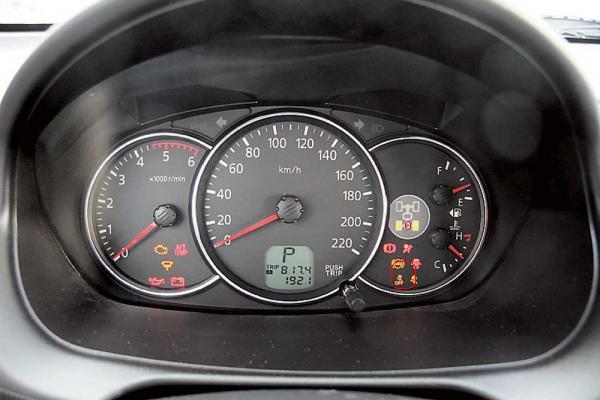

Всем привет!
Случилось следующее:
при движении на протяжении 200км со скоростью не ниже 140 попал в ливень, и на щетке приборов стало загораться антизанос абс и стал моргать значок блокировки заднего дифференциала, при этом я ехал только на заднем приводе!
Значки на панели то появлялись то пропадали!
когда я сбавил скорость и начал круто заворачивать, я понял, что дифференциал заблокирован, опять же при этом я так же двигался на заднем приводе и никаких кнопок, рычажков не нажимал!
Эти самые значки загорались именно в тот момент когда я выворачивал руль в лева, или в права!
С небольшим трудом припарковав авто я вернулся к нему утром следующего дня, никаких блокировок выявленных ранее не обнаружил!
Что может быть, куда смотреть?!
Может во время дождя что то залил, или из-за того что двигался с большой скоростью перегрелось что то
Подскажите пожалуйста, на что обратить внимание?!

Почему, на скорости 140 в ливень, включался антизанос это понятно. А, как определил, что блокировка включилась?

MAVR64 писал(а):Почему, на скорости 140 в ливень, включался антизанос это понятно. А, как определил, что блокировка включилась?
загорались все лампы: антизанос, отключение антизанос, абс, и блокировка заднего дифференциала!
Блокировку заметил при повороте в права-лева, заднее колесо в зависимости от поворота проскальзывало как при включенном полном приводе, и включенной блокировкой зад диф!!!
