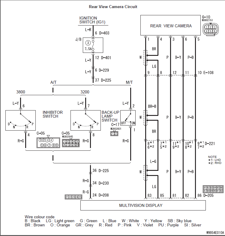

Подскажите плисс, плюса с заднего хода случайно в двери нет? Может проводка предусмотрена под питание штатной камеры заднего вида на калитке.
Купил навигатор с камерой по бютузу, включается автоматически в режим монитора сразу как подаешь + на камеру. Про боковую обшивку знаю, снимал при расключении фаркопа, второй раз нехочу, одну стойку с клипсой обломил. По логике вроде все должно быть в калитке?

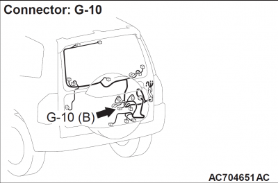

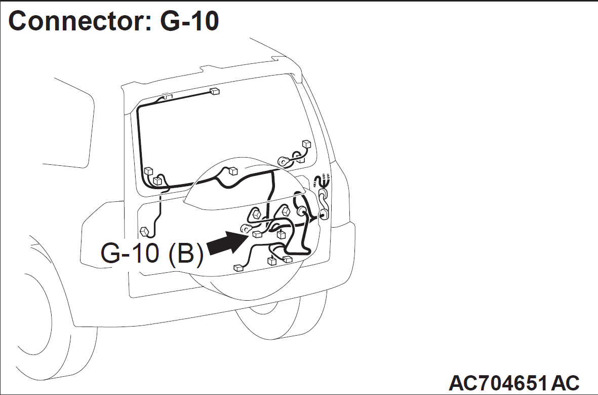

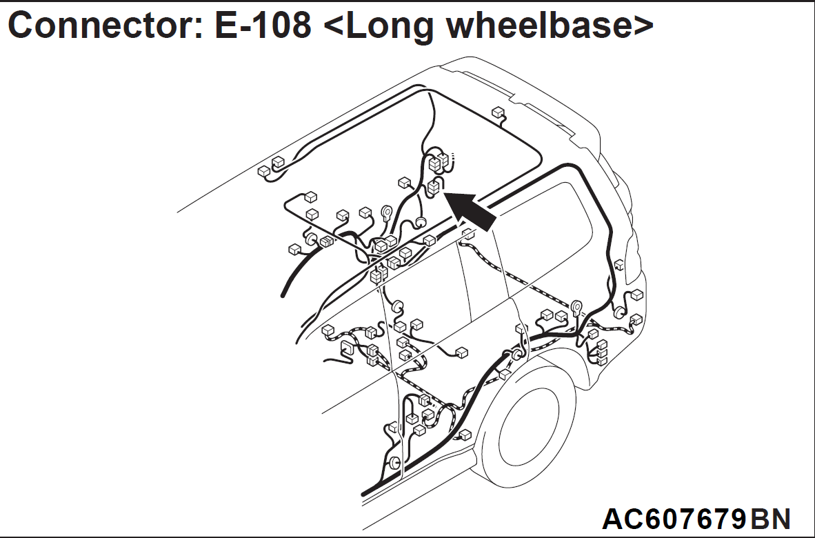

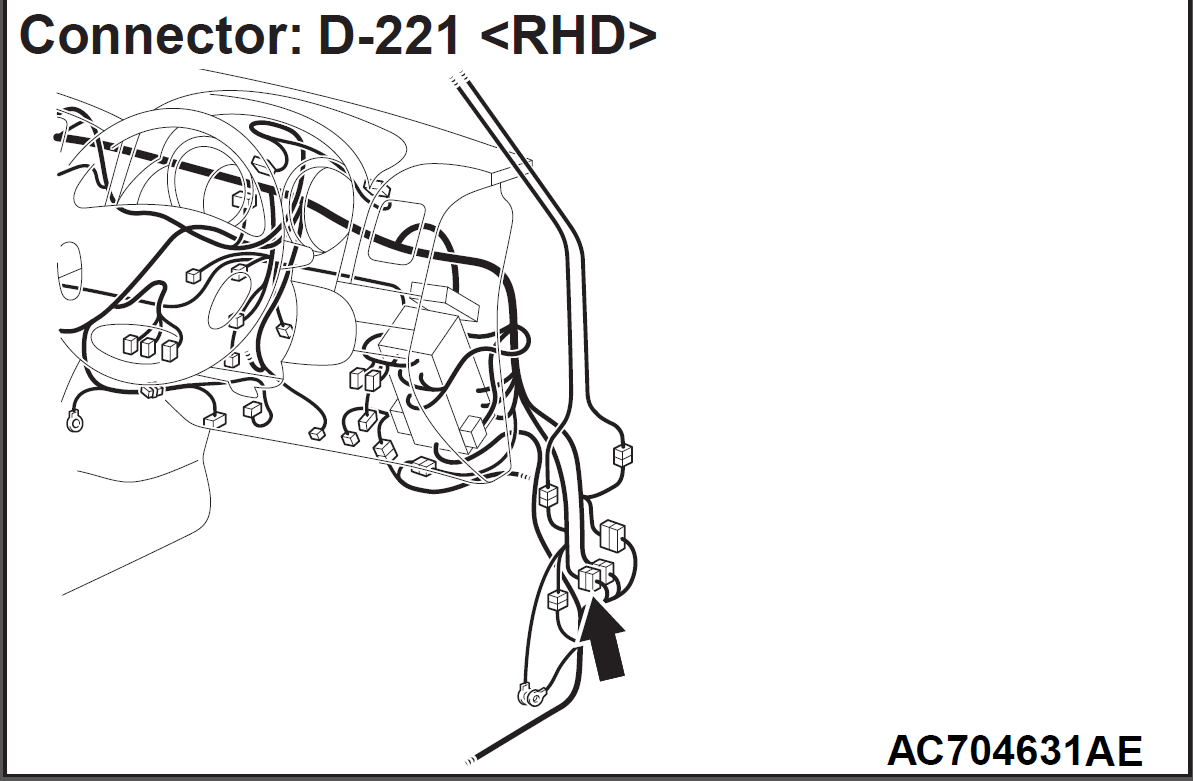

Поставлю под сомнение. Смотрите. О вольтаже питания штатной камеры надеюсь помните.

ПыСы. Самое главное забыл- камеру на калитке))))
Это же конструктор))))

Lebed писал(а):Поставлю под сомнение. Смотрите. О вольтаже питания штатной камеры надеюсь помните.
Понял, спасибо, так как мульти дисплей у меня отсутствует, по идее перемычка Д 208 / Д 205 решила бы проблему, используя свободную штатную проводку, у вас случайно нет схемы их расположения, вероятно они находятся рядом, или всеже проще от фонаря заднего хода протянуть? Но мне показалось что к нему
подлезть тоже непросто, давно правда было...
