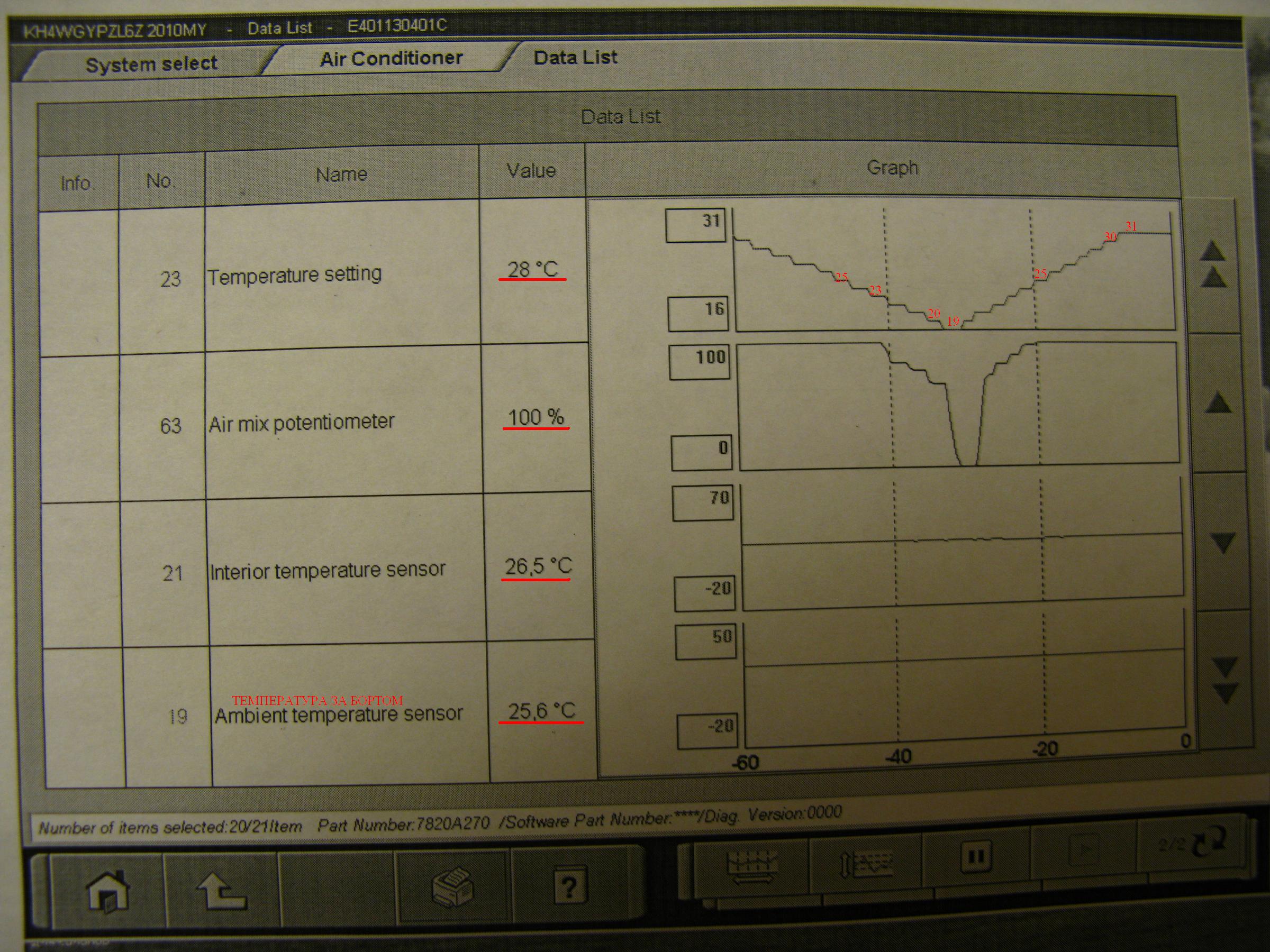

Кстати, раз у тебя МУТ и есть желание докопаться до истины, проверь этот график, я его уже выкладывал на 4 странице. Это действительно так работает или только у меня?

Napic писал(а): Кстати, раз у тебя МУТ и есть желание докопаться до истины, проверь этот график, я его уже выкладывал на 4 странице. Это действительно так работает или только у меня?
Нифига не хочу докапываться не до чего, ставлю 23-24 градуса и всё ок в 99% случаев.

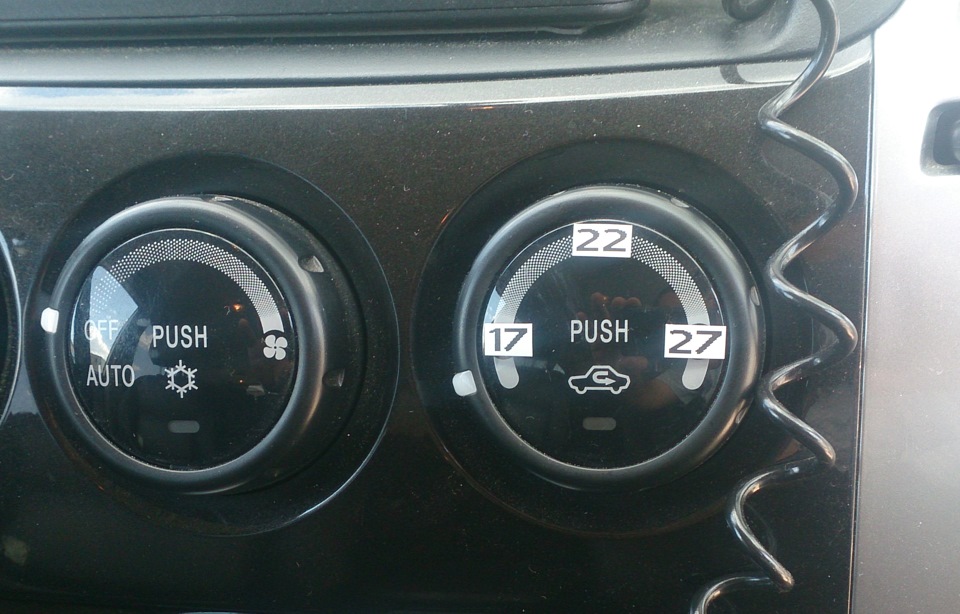

Из года в год))) Это и есть авто климат от митсубиси!)) Забей у всех так писали сто раз.. Херачит горячим пока не нагреет до 20 в салоне) Ставь меньше скорость обдува будет норм, это единсвенный выход из положения. Меня тоже это бесит... сначало жарит...потом нагревается и начинает дуть уже холодным... начинаешь крутить темпиратуру)
Как хорошо было на прошлой машине с крутилками, выставил тепленький, он и дует все время тепленький) А тут одно название климат.
И я тебе еще одну страшную вещь скажу))) Температура на крутилках не верно написана)) В реальности там другие цифры... ищи в теме, было)

sem_tom писал(а):Из года в год))) Это и есть авто климат от митсубиси!)) Забей у всех так писали сто раз.. Херачит горячим пока не нагреет до 20 в салоне) Ставь меньше скорость обдува будет норм, это единсвенный выход из положения. Меня тоже это бесит... сначало жарит...потом нагревается и начинает дуть уже холодным... начинаешь крутить темпиратуру)
Ну так на крутилках, наверное, указана температура в салоне, а не температура выдувающего из сопел воздуха. На то он и климат. По-моему логично.
Когда ты холодильник после простоя включаешь он же тоже молотит во всю дурь, пока не достигнет режима, установленного регулятором, а не постепенно.

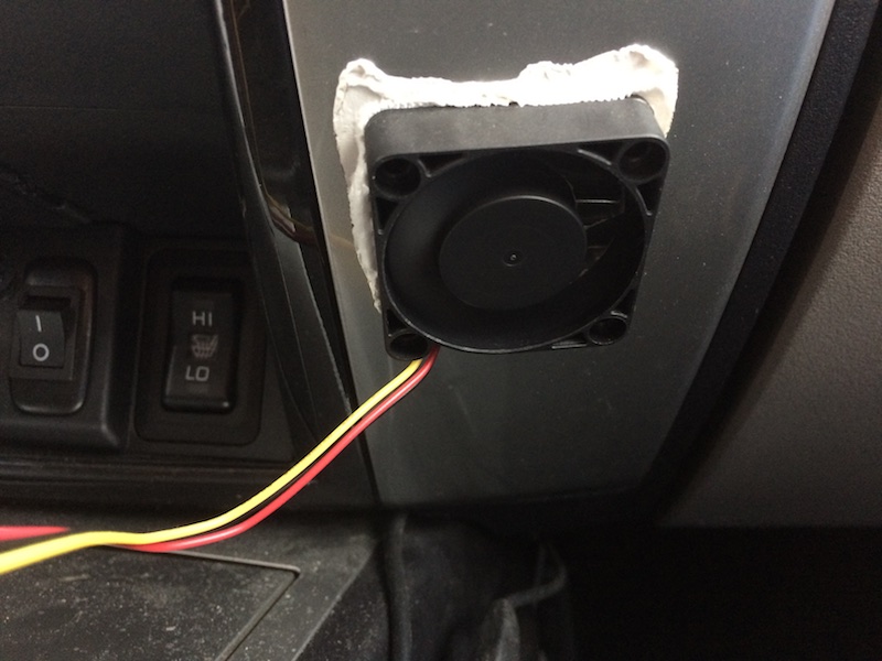

Меня, как и многих, работа климата не устраивает. Правда, в несколько ином аспекте. Возможно потому, что всегда езжу без верхней одежды и босиком. Кроме поездок в булочную, конечно. :)
Зимой во время прогрева салона ставлю авто-авто-25 и всё нормально. По мере прогрева салона начинаю мёрзнуть и крутилку температуры приходится сдвигать в тёплую сторону. При достаточно длительной поездке вплоть до 30, и то иногда не хватает. Если сразу поставить на 30, сначала будет жарко, что тоже не подходит. Необходимость постоянно вертеть крутилку заколебала.
Если после долгой поездки остановиться и постоять, в салоне становится ощутимо прохладней, и опять приходится вертеть крутилку.

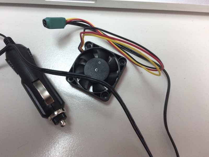

Имея положительный опыт решения аналогичных проблем на других машинах, где корень зла таился в неудачном месте установки салонного датчика температуры. В том смысле, что через него проходил недостаточно интенсивный поток воздуха, и он нагревался/охлаждался окружающими предметами, магнитолой, например. Так вот, предположил, что в МПС может быть нечто похожее.
Для проверки версии был изготовлен высокотехнологичный наноприбор из компьютерного кулера и втыкалки в прикуриватель.
Прибор был присобачен к панели, за которой находится датчик температуры, наноскотчем. Получилось очень красиво. ::-D:
Проездил с этим тюнингом месяц, чтобы набрать статистику. К сожалению, всё это время температура была в диапазоне -5°..+5°, то есть, неполноценно. Тем не менее, стало определённо лучше, правая крутилка при включенном приборе стоит на 27 и крутить её не хочется.
Ставил всякие эксперименты. Например, начинал поездку с выключенным наноприбором, ждал, пока начну мёрзнуть, включал прибор. Постепенно (медленно!) температура в салоне приходила в норму.
Естественно, наноприбор непригоден для постоянной эксплуатации, хотя есть машины, где вентилятор стоит штатно. Теперь думаю, куда бы вывести выхлопную трубу от датчика, чтобы увеличить количество проходящего через него воздуха. По-хорошему это должно быть место со сжиженным вакуумом. Мне кажется, что пространство между салонным фильтром и вентилятором печки должно подойти.
