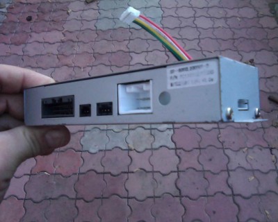

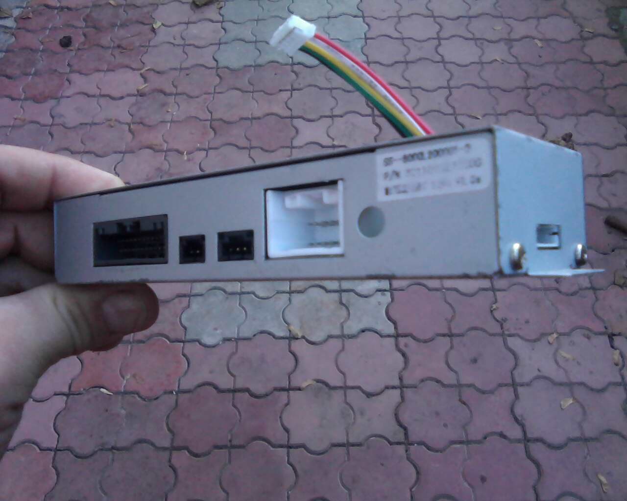

Уважаемые джентелемэны, не знаю где спросить, так что не пинайте, купил головное тут на форуме, в коробке приехала еще какой то блочек, не знаю что такэ, мож очень нужная кому весчь, помогите опознать

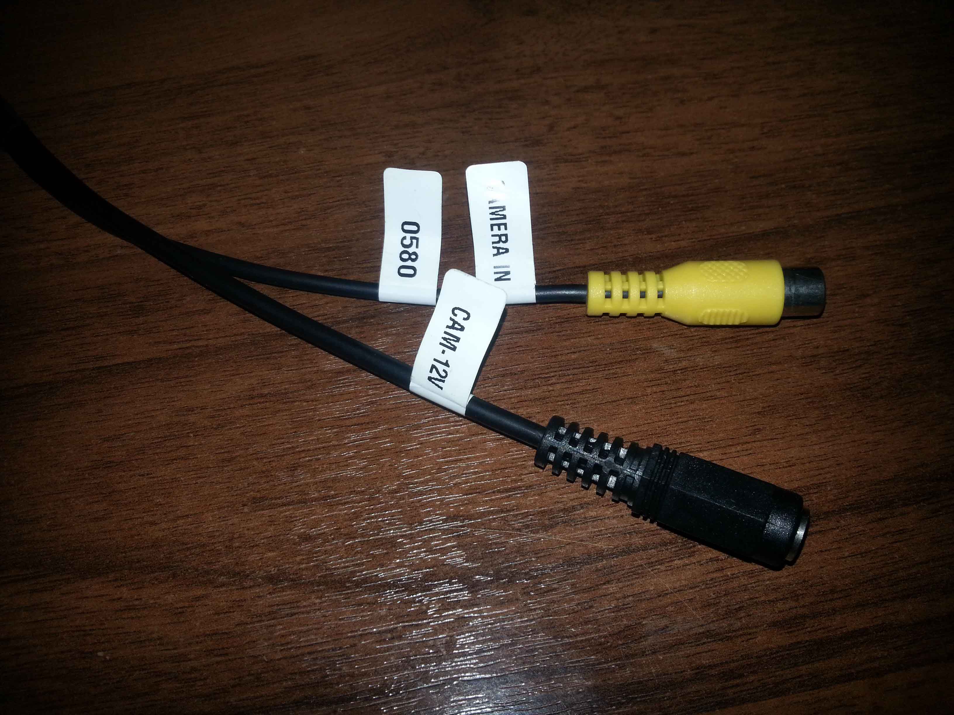

Камера задняя какая?У меня такая http://www.carsmile.ru/products/pleervox_plv_cam_tyv40 старая ещё.Там питание два провода и тюльпан.Здесь тюльпан и черный штекер.Так понимаю тот же самый + и -?

Это заменитель БК. Снимаете со штатного БК компас, ставите на этот блок, блок подцепаете к магнитоле и наслаждаетесь показаниями БК на новой магнитоле.Maxii писал(а):Уважаемые джентелемэны, не знаю где спросить, так что не пинайте, купил головное тут на форуме, в коробке приехала еще какой то блочек, не знаю что такэ, мож очень нужная кому весчь, помогите опознать

Да, черный провод это и есть провод питания.maksg21 писал(а):У меня на старой балалайке ГПС на кан-басе лежала.Место хватало.Здесь не влазит.На крышу попробовать мож.drozd272 писал(а):Провёл провод по стой и на лобовик приклеил,а так же регистратор и антенну от ТВ.Подписал не очень,но понять можно

КАН-блок для получения информации из авто, например, расход топлива и т.п. -- крепится к экрануMaxii писал(а):Уважаемые джентелемэны, не знаю где спросить, так что не пинайте, купил головное тут на форуме, в коробке приехала еще какой то блочек, не знаю что такэ, мож очень нужная кому весчь, помогите опознать
