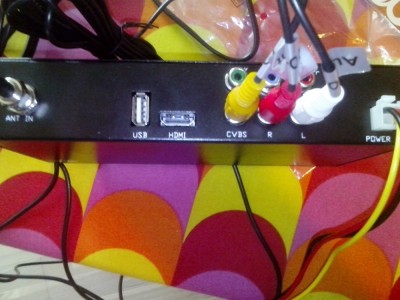

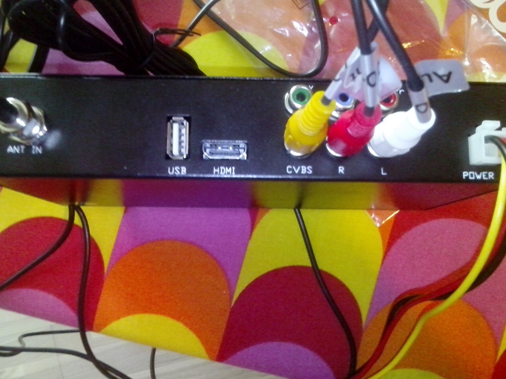

Думаешь я помню куда его цеплять??В свободное место.Я же написал,дай нормальное фото всех проводов,тогда я стрелкой укажу.ТВ тюнер должен быть стандарт приёма DVB -T2.Включаешь телек пультом двигаешь картинки в настройки и т.д.Он всё сам настроил 20 каналов ТВ и 5 каналов ФМ,язык уже не помню где находил,есть книжечка к нему,вот в ней и смотрел.Я бы конечно посмотрел,что и как делается,но я в Тае,буду после 17го числа,тогда могу посмотреть,языки и настройки.У меня такой ТВ тюнер http://www.aliexpress.com/item/40KM-H-S ... 03860.html
Вот это не понял я проблема с син-бел проводом brake.,,,,,при чём здесь brake.Сине-белый для кан-баса.

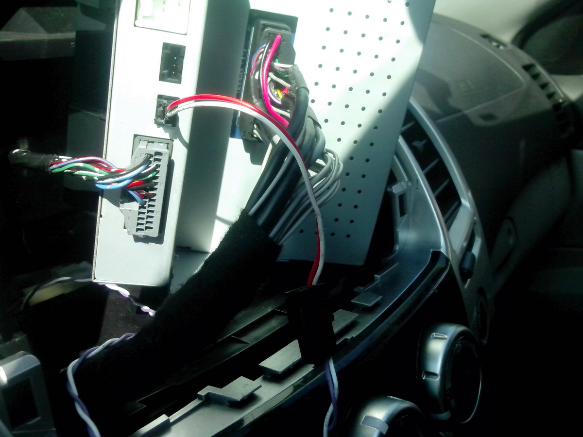

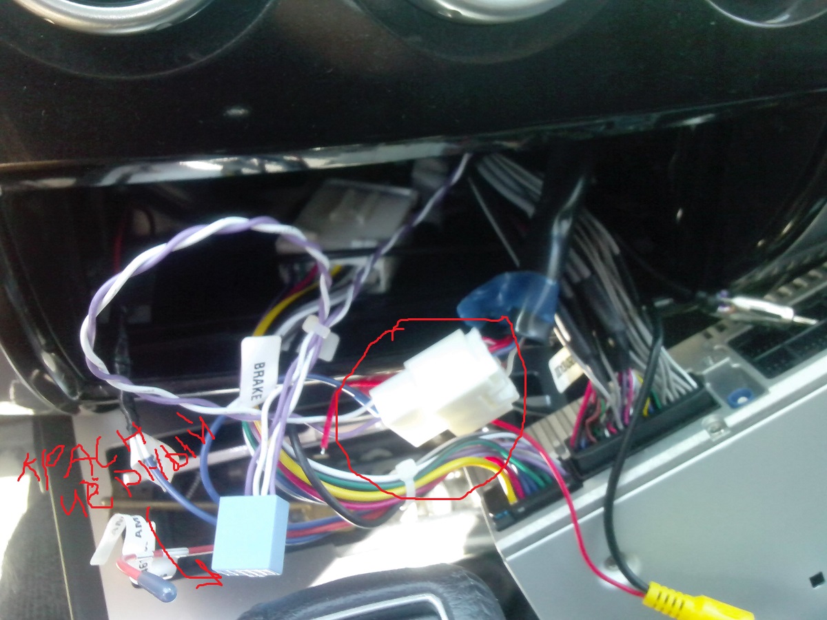

to maksg21 вот нашёл кое какие фото куда цеплять сине-белый и от него к кан-бас,заодно и как подключил ТВ тюнер.
