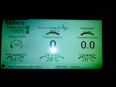

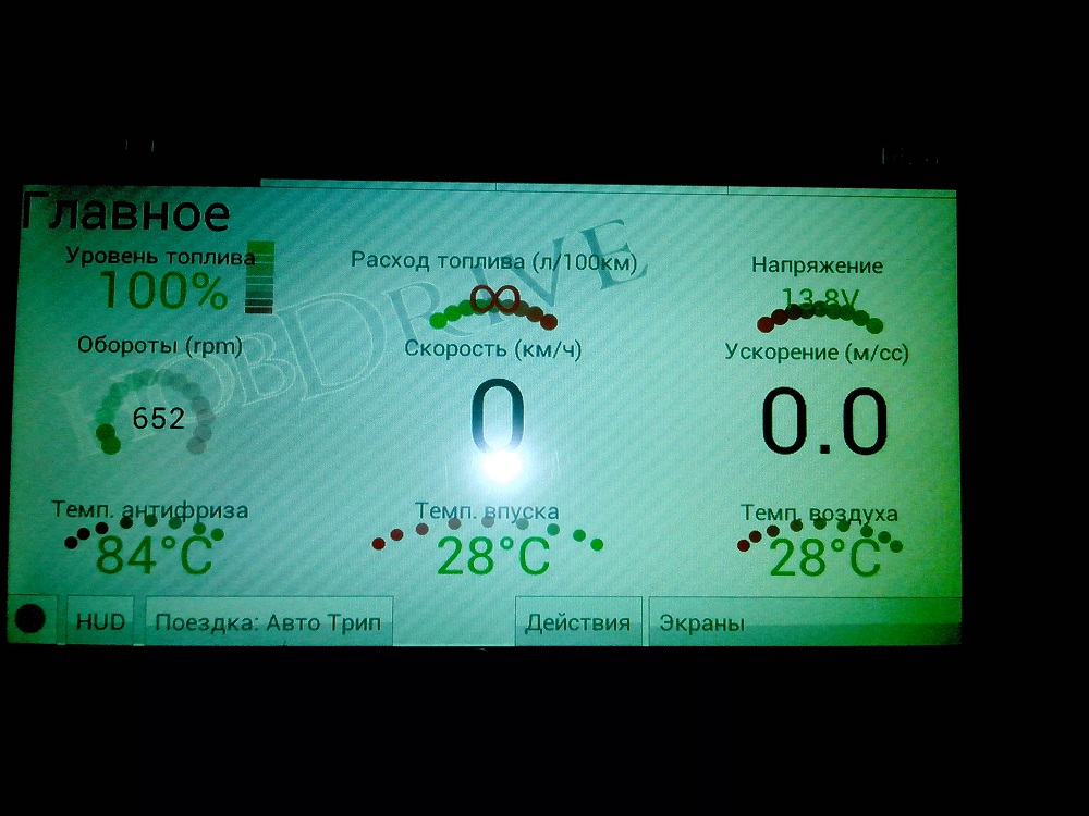

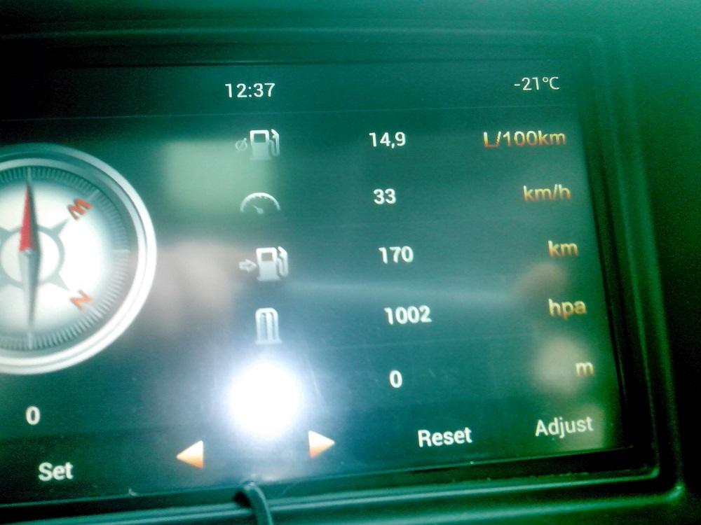

1.Звук лучше штатнойРеник писал(а):Коллеги, периодически почитывая ветку, вроде бы уже созревая на покупку китайского ГУ на андроиде, всегда в итоге читаю какой-то отзыв о глюках...и откладываю покупку. И так уже более полутора лет!![]()
Машин 2013 года, еще тайской сборки, предмаксималка вроде на тот момент (с БК, без дисплея и камеры заднего вида).
Если у кого такой же, сообщите, плиз, что у китайцев конкретно покупать для того, чтобы не было глюков и без дополнительных танцев с бубном функционировало следующее:
- работа радио в частности и музыки в целом (как минимум не хуже штатного), работали бы кнопки управления магнитолой на руле;
- корректно отображались такие данные со штатного БК, как температура за бортом, средний расход топлива, время;
- так и не понял, что с одновременной работой навигационной программы и музыки, голосовые подсказки навигации со звуком радиопередачи/записи с носителя как сочетаются? Заглушают радио или просто "поверх"? Или, как у некоторых, вообще никак?
- камера заднего вида. Какую покупать, чтоб подошла без переделок и корректно работала с китайским ГУ. Ранее читал, что от Грандиса, но там по ссылке наименование почему-то только про провод влагозащищенный и на фотке такое ощущение, что только корпус);
- реализовал ли кто себе функцию видеорегистратора в ГУ и какую выносную камеру лучче под это дело заказать. Как вообще качество съемки, как работает прога (есть ли что-то предустановленное или надо где-то скачивать)?
Еще бы хотелось услышать, как в целом оцениваете целесообразность замены штатной бубнитолы и БК на китайское ГУ "всё в одном". Надежность, удобство, стабильность работы всех систем. С высоты прожитых лет, так сказать, стали бы менять снова (особенно с учетом подорожания в рублевом эквиваленте)?
2.Данные с БК все отображаются+компас
3.камера от Грандиса,иж два вида....надо 2008года нужна вот такого вида http://ru.aliexpress.com/item/Promotion ... 56843.html
4.регистратор штатный есть,его надо дозаказать,качество 1920пикс.http://ru.aliexpress.com/premium/dvr-ca ... era+series
5.ЖПС работает с музыкой и голосом.
Можно так же поставить доп.проги,чтобы по ЕЛМ всё на ГУ показывало.
