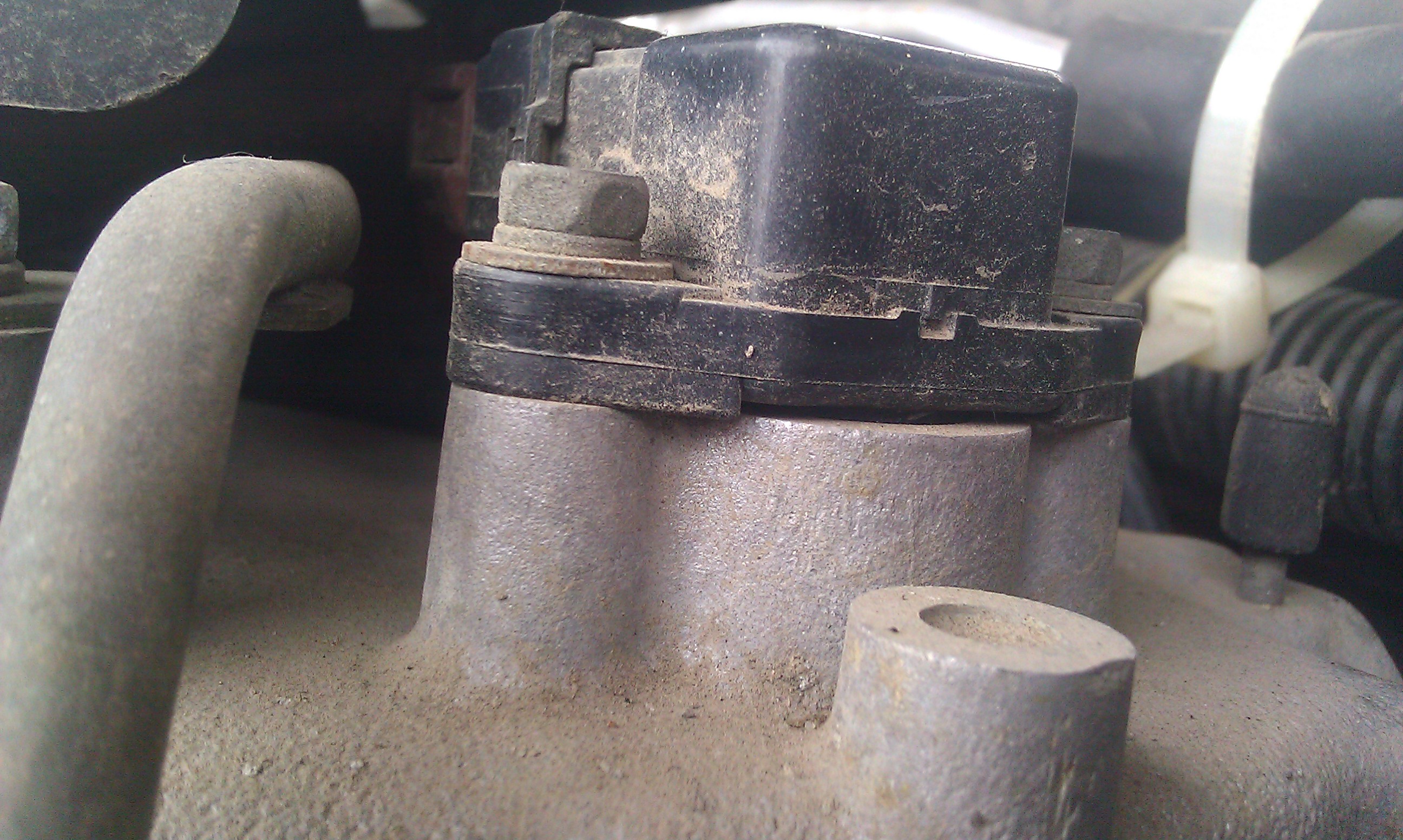

На ремонт чего? Ведь будь дело в железе двигателя - во первых за 2 года давно вылезло бы! Во вторых степень детонации зависит от манипуляций с электрикой или всем влияющим на смесеобразование и УОЗ! Даже тупое обнуление сводит её на нет на некоторое время!
Кстати - на фото же датчик давления впускного воздуха? ЯЧто то по моему там прокладки нет ни фика?
И кстати что за колпачёк по мануалу должен быть воткнут в дырку перед ним? и на что он влияет?
