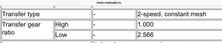

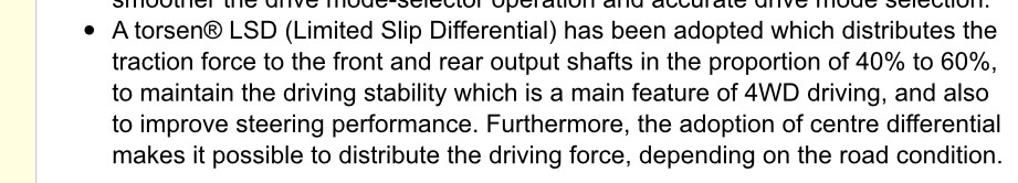

Понижающий ряд раздатки
Сообщение olegro »
Sfinks писал(а): Откель там такое ПЧ, если там РК Super Seleсt II, как в П4, а там 1,9.
