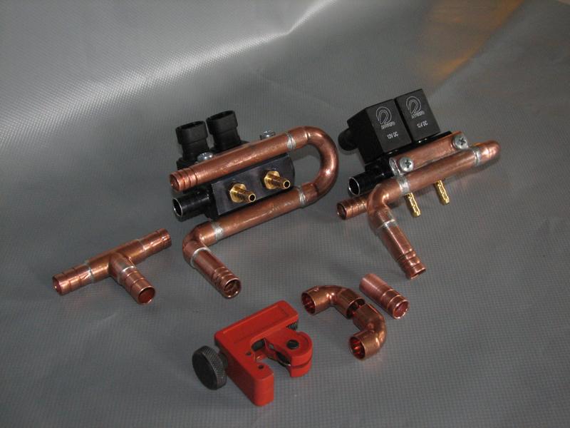

white shogun писал(а):Прошел 44 000 на газе. BRC. Полет нормальный. Расход 16-17. Проблема одна: при -15 и ниже переход на газ происходит поздновато, мин через 20-25. При полностью прогретом двигателе. Успеваю доехать до места назначения, а газ только включается. Может утеплить редуктор, где находится темп. датчик? А то потери тепла, видимо, большие.
И редуктор утеплить и к рампам с форсунками стоит подвести подогрев.
Именно холодные рампы не дают так долго переключиться. На одной из них стоит датчик давления и температуры газа (два в одном) по умолчанию на газ система не перейдет, пока температура рампы не поднимется выше -10.
Как один из возможных вариантов.

на фото форсы LP аналог Вальтек 30
они никогда не будут нормально работать на наших авто.
хорошие форсы греть не надо.
надо ставить хотяб КР, не жмотица на достойное железо.
и в этой ветке вопросов будет гораздо меньше

Unklown писал(а):на фото форсы LP аналог Вальтек 30
На фото показан пример подогрева, а не какие форсы.
У BRC и так замечательные форсунки, одни из лучших.
