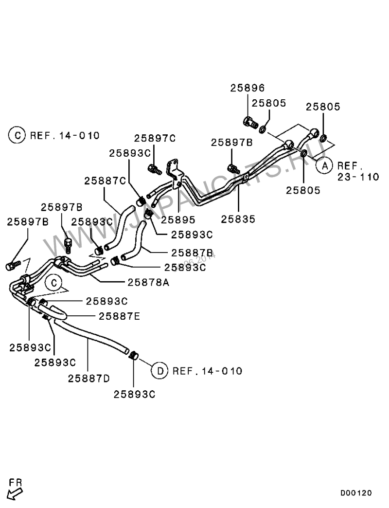

Мозгую по врезке термостата. Вводные:
- Размер термостата на вложении. К габаритам примерно по плюс 2 см на штуцеры- ёлки на входы в термостат с обеих сторон.
- Использование при подключении только оригинальных патрубков/шлангов. Возможность покупки в двойном/тройном кол-ве этих патрубков для подключения и соотв. резки- только "за". Петли и буквы ЗЮ из патрубков- не приветствуются.
Место врезки указал на вложении, стрелки- направление потока жижи АКПП.
Покритикуйте, пжс.

Lebed писал(а): Место врезки указал на вложении, стрелки- направление потока жижи АКПП.
Покритикуйте, пжс.
Надо две схемы совмещать, т.к. трубки от АКПП обе загнуты на левый борт в оригинале без допрадиатора
А так надо по месту смотреть и мерить, и крепить термостат на крепеж для доп радиатора двигателя, если его конечно нет, а если есть, то хз куда.

Ещё бы для полного представления размеры трубок. Врезка нормальная при максимальном использовании уже имеющихся штатных трубок, смущает два момента:
1. Там какой то наболдажник по схеме, видимо плотный контакт с кузовом в этом месте, его надо будет убирать и смотреть, как это хозяйство встанет.
2. Судя по всему будет находится внизу и к термостату не подлезть, в случае выхода его из строя будет затруднительно собрать штатную схему (ну это уже совсем было бы идеально).
Так то сколько не крутил, лучше места не нашёл. Скинул бы кто фоток этих трубок, у кого они уже стоят, было бы проще.??

Критикую самостоятельно.))) Бичую, т.к.))) А ХЗ. Теоретически вроде возможно, но.... места маловато- рядом передний стаб, зацепить термостат через кронштейн вроде можно, но.... В любом случае, штатными трубками собраться можно. Поэтому, без вариантов по плану "А"- сначала допрадиатор. С вариантом "Б" (врезка термостата) после, по месту и при его наличии вживую. Ну, не хочу я этот синенький термостат и висящие шланги от него.)))
kompail писал(а):....Там какой то наболдажник по схеме, видимо плотный контакт с кузовом в этом месте, его надо будет убирать и смотреть, как это хозяйство встанет...
Если правильно понял твою мысль, Олег, это кронштейн крепления патрубков на кузов.
Правильно Андрей понял мысль, его по идее можно демонтировать и закрепить термостат. Патрубок будет закреплён на термостате. Ну опять же нужно смотреть по месту??

С местом, по сути, уже определился, Олег. Убираем трубопровод 25878AD и на точку его крепления через допкронштейн сажаем термостат. Далее собираемся только штатными резиновыми патрубками. Для понимания реальных размеров прикладываю фото термостата Мокал.

Lebed писал(а):С местом, по сути, уже определился, Олег. Убираем трубопровод 25878AD и на точку его крепления через допкронштейн сажаем термостат. Далее собираемся только штатными резиновыми патрубками. Для понимания реальных размеров прикладываю фото термостата Мокал.
Т.е. с выхода доп. Радиатора до термостата нужен доп. Шланг с загибом буквой z?

Почти как Z- термостат то широкий. Скорее всего подойдёт нижний от кастрированного варианта. Основная головоломка будет по трассе "термостат- вход основного радиатора", но, думаю, штатными з/п решаема. Вариант применения трубогиба для того снимаемого трубопровода не исключаю. Ну, или резка- развальцовка для соединения штатных резиновых патрубков.

Lebed писал(а): Убираем трубопровод 25878AD и на точку его крепления через допкронштейн сажаем термостат. .
Так может вместо трубопровода 25878АD и резинового 25887Е подобрать и сразу установить один резиновый. Потом разрезать его где будет удобнее по месту и вставить во Врезка термостат. Загибы будут меньше, да и с установкой термостата будет проще.

А может вообще демонтировать трубки 25878АС, и смонтировать сверху на кронштейн для крепления радиатора масла ДВС
размер как бы позволяет, от торца шлангов целых 130мм до конца кронштейна
