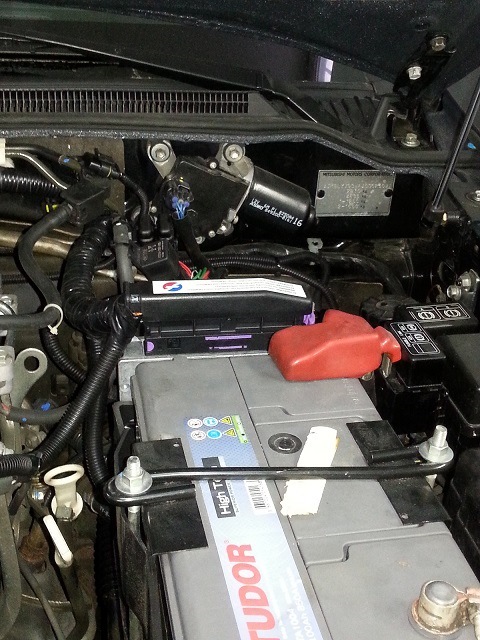

Привет! В штатное корыто наши с тобой Тюдоры входят - 304 мм. 310-315 уже не лезет.
Полярность обратная. Плюс справа.
Но штатное корыто, думаю, на полку положить, когда менять буду батарейку. Все Варты, Боши, Эксайды, Тюдоры и проч. уже идут, как необслуживаемые, тогда и корыто по-барабану. А без него и 353 мм должно войти.

Это только попытка догадаться. Надо бы все-таки промерить. А то новый аккум на 353 мм может сказать, что никому ничего не должен. А для этого, увы, все снимать, замерять и ставить обратно. Представляешь всю эту песню с пляской? Тюдорчик-то 24 кг весит. А это уже фитнес-клуб, блин. ::-[:

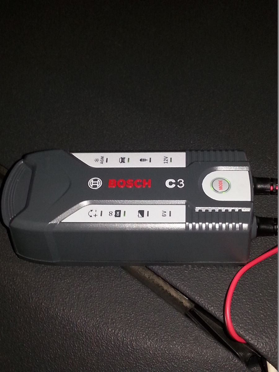

Промерял сегодня, коль оказия с зарядкой на зиму подоспела. Кстати, заряжал вот таким Бошевским полным автоматом (С3), удобная вещь (фото).
Итого: если даже корыто положить на полку в гараже (на свой страх риск, а вдруг протечет! По-моему это х__ня!), то войдет максимум 315 мм длинны. А оно того стоит? Нет, потому что АКБ 306 мм (в корыто) по емкости такие же, как и 315. То ли дело 353 мм, но не для нас. ::'(:
И чтобы уж совсем себя порадовать и батарейке жизнь облегчить, корыто штатное перевернул задом-наперед, чтобы обрезанный бок грелся от движка. ::-P: Хотя, все равно, у меня зимой под капотом маленькая сауна - оригинальное одеяло "Автотепло" от суровых челябинских (магнитогорских) парней, уже 4 зимы свою функцию прекрасно выполняет. Как-то замерял температуру на движке (благо, "Пандора" дает такую дистанционную возможность). На стоящей под окном машине при минус 15 безветренной зимней ночью, через 6 часов всего-то ноль градусов. Мне нравится! :*OK*:
