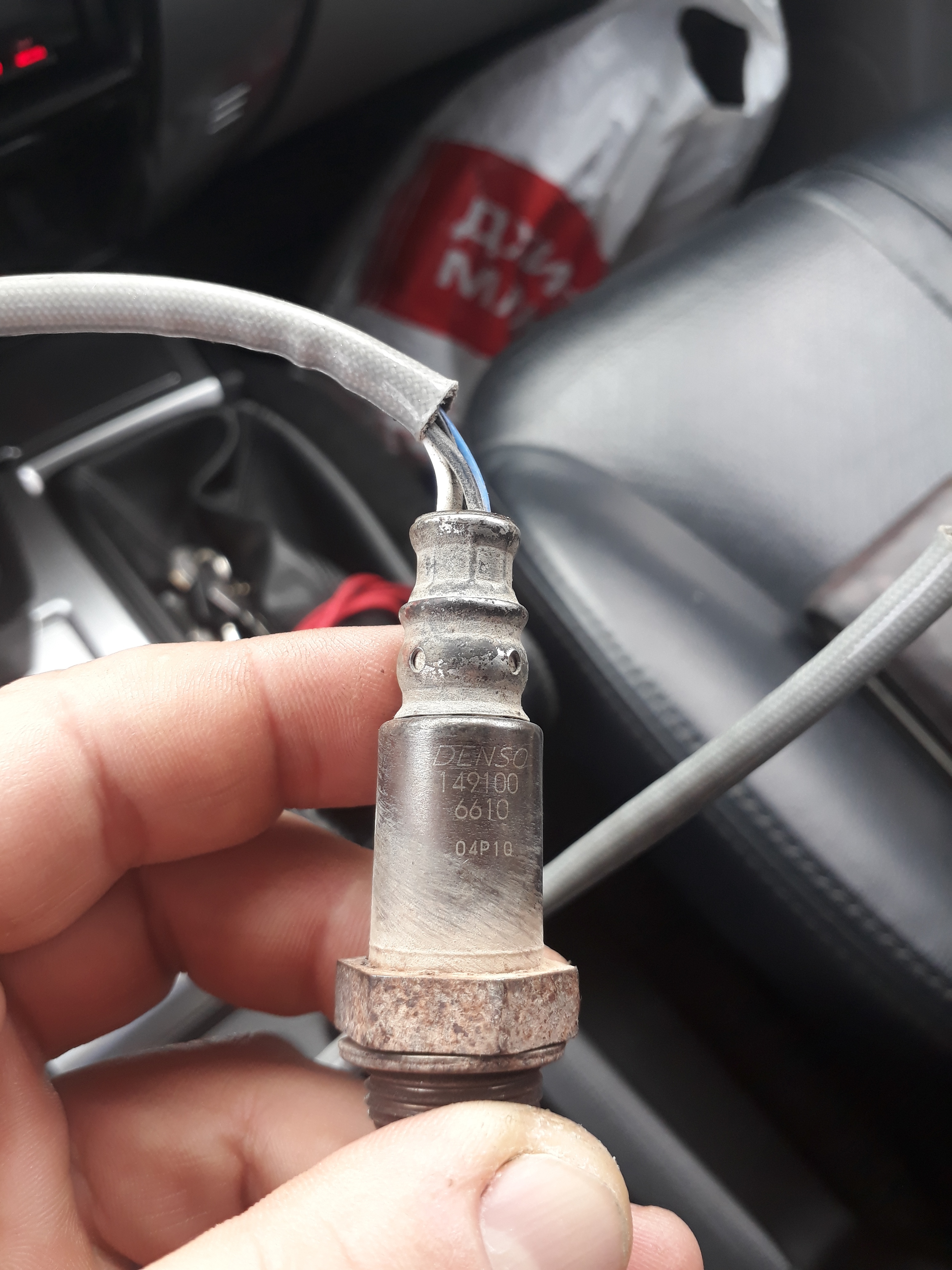

Re: NMPS 2012. 6B31. Установка ГБО + вариатор Хамелеон.
Всё.....закончилась эпопея с вариатором Хамелеон.
Снял его к чертям собачьим!!!!!
Разработчик не захотел разбираться в проблемах прошивки под наш авто. Отвратительная работа вариатора и сапортов - задолбала.
Поставил вариатор Микролуч. Авто поехал сразу как надо. Проблем с тем что авто может заглохнуть нет. Ошибка по коленвалу (математика) - не вылезает. Авто прет как на бензе.
Подпаивается на те же провода что и Хамелеон.
Режим 3д есть.
Я пока доволен.
ИМХО - если кто будет ставить вариатор на наш ДВС - начните с Микролуча.
У хамелиона неправильно прописан алгоритм работы нашего ДВС.
.... поменял передние лямбды заодно. ДВС стал работать стабильней. Уменьшились коррекции. Длинные стали мее разниться. Короче че-то и лямбдами на нашем ДВС малость не того.... ИМХО. Наблюдал за ними 150 тыс последних наверно.
Оригинал. Поставил универсальные
Режим 3д есть.
Я пока доволен.
