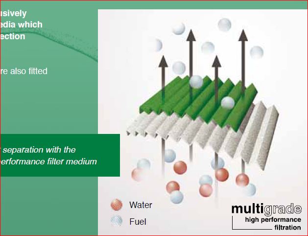

например, Mann для П-4 предложил такую систему в качестве штатного фильтра менее года назад. походу они свои такие штатные фильтры стали называть сепараторами воды и твёрдых частиц.

Сообщение Boyёк »
а Mann водоотделение рекламирует именно на основе фильтрующего материала
