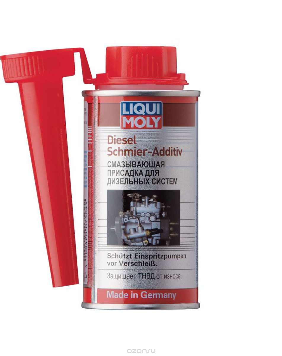

Начал лить вот такоеSmoAG писал(а):Любое синтетическое масло для 2 тактных двигателей подайдет, так как зольность минимальная, а для параноиков придумали уже 4 тактное масло для топлива, правда ценник не гуманен, зато оно для 4 тактного мотора;) правда ни чем не отличается от 2ьактного зато цена;)
http://oilshop55.ru/_sh/67/6778.jpg

Ну не знаю, булькнул присадку для смазки ТНВД в солярку, мотор ощутимо на слух работает мягче. Повышение цетанового число производителем не заявлено.Boyёк писал(а): относительной жесткости это естественное следствие пониженного цетанового числа зимнего д/т
- -=Спец=-
- Сообщения: 843
- Зарегистрирован: 19 мар 2014, 07:29
- Двигатель:: 4М41
- Мой автомобиль(и):: Mitsubishi Pajero III V78W D-ID
- Откуда: Ctkj,kznm
- Благодарил (а): 7 раз
- Поблагодарили: 12 раз
Re: Система питания, впуска и выпуска 4М41
У вас уже зимняя соляра пошла?winter1971 писал(а):Ну не знаю, булькнул присадку для смазки ТНВД в солярку, мотор ощутимо на слух работает мягче. Повышение цетанового число производителем не заявлено.Boyёк писал(а): относительной жесткости это естественное следствие пониженного цетанового числа зимнего д/т
Чо за присадка?
