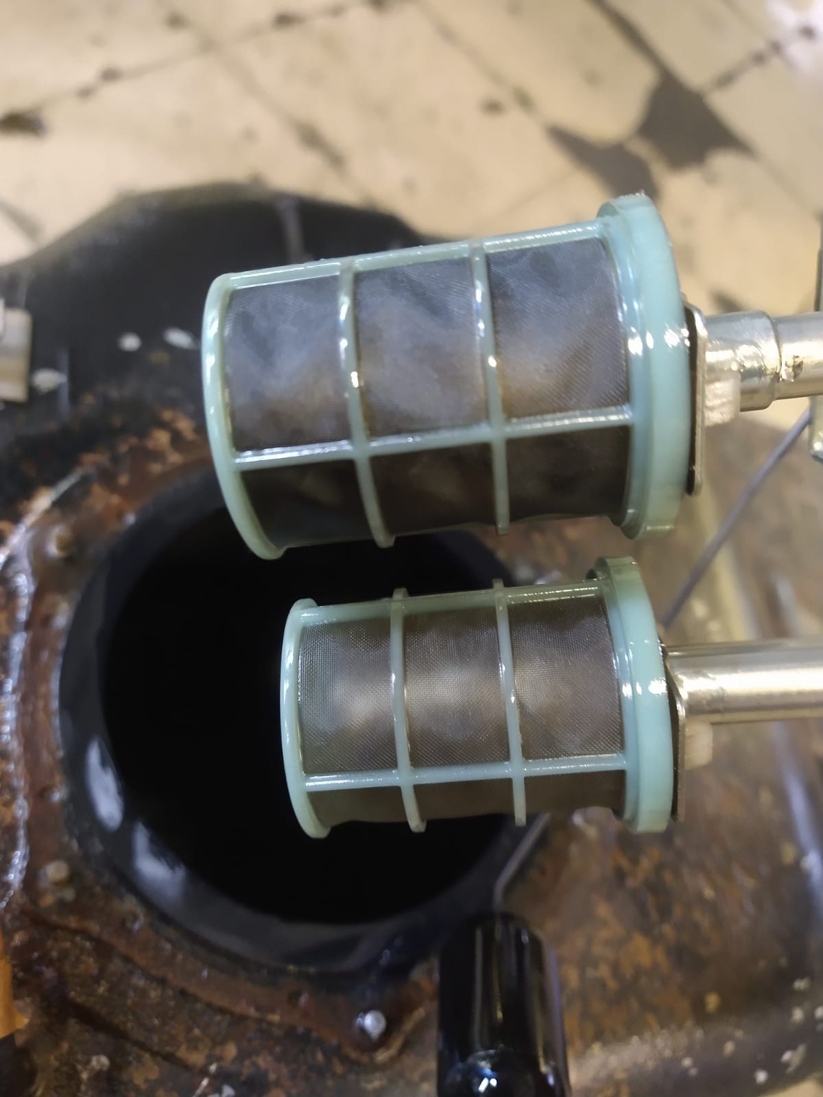

Вы какие фильтра имеете ввиду? в Топливном баке? ЭТИ? их менять будут, я запросил их номер на форуме

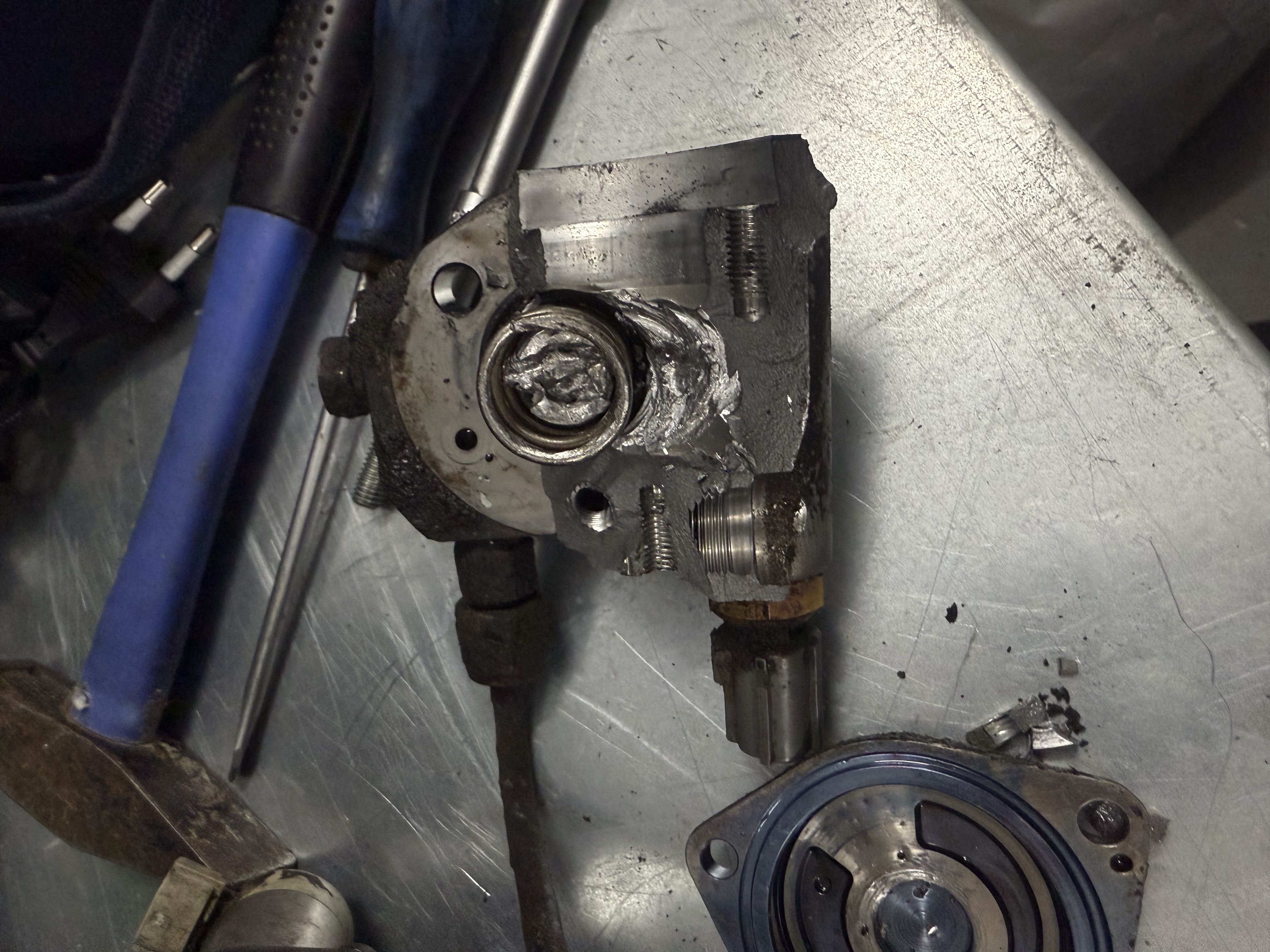

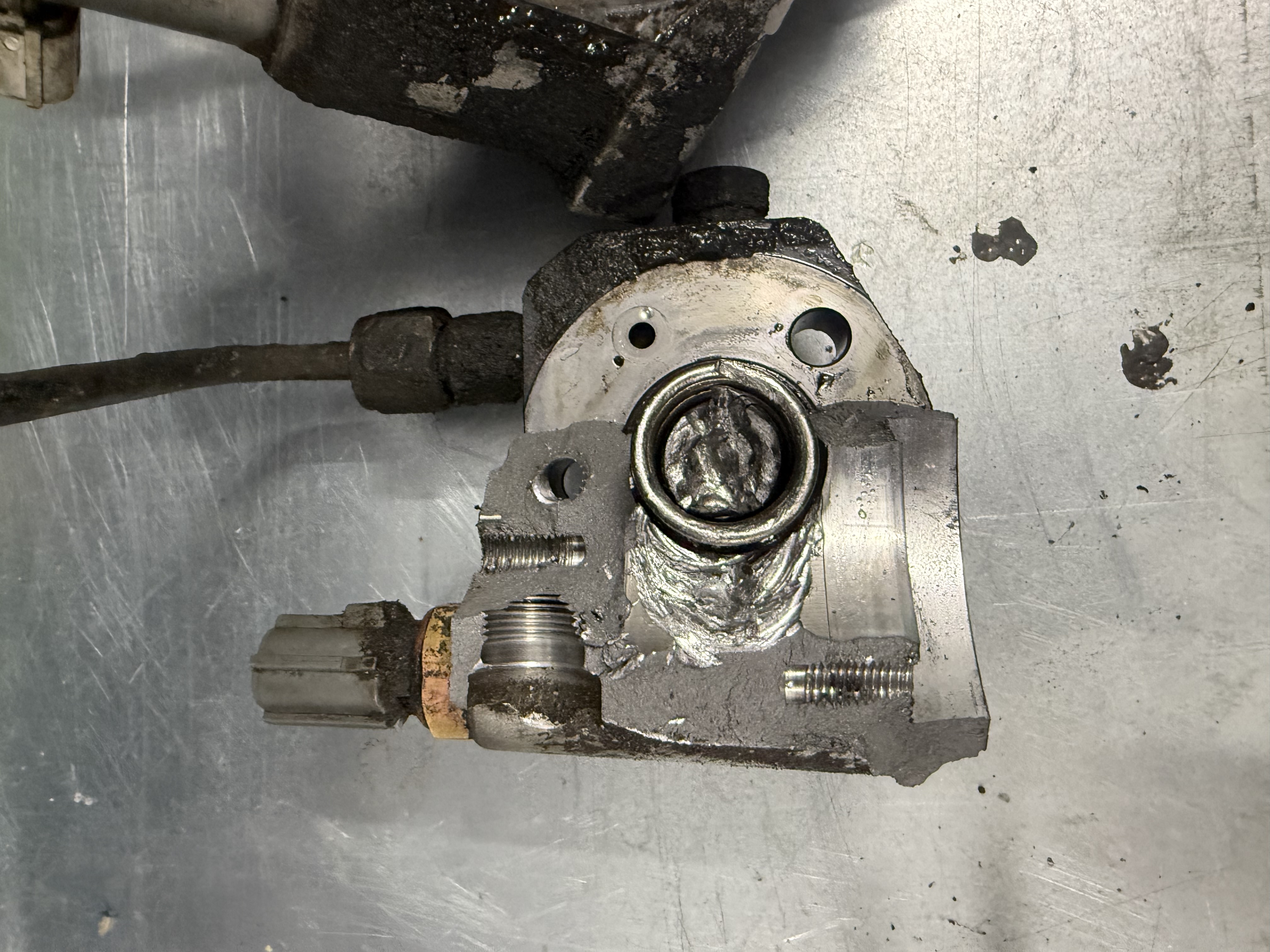

Chaman1969
Сообщения: 75
Зарегистрирован: 03 май 2018, 18:11
Двигатель:: D 2.4
Мой автомобиль(и):: Pajero Sport III AT
Благодарил (а): 20 раз
У кого что успело сломаться на МПС3.
Сообщение Chaman1969 »

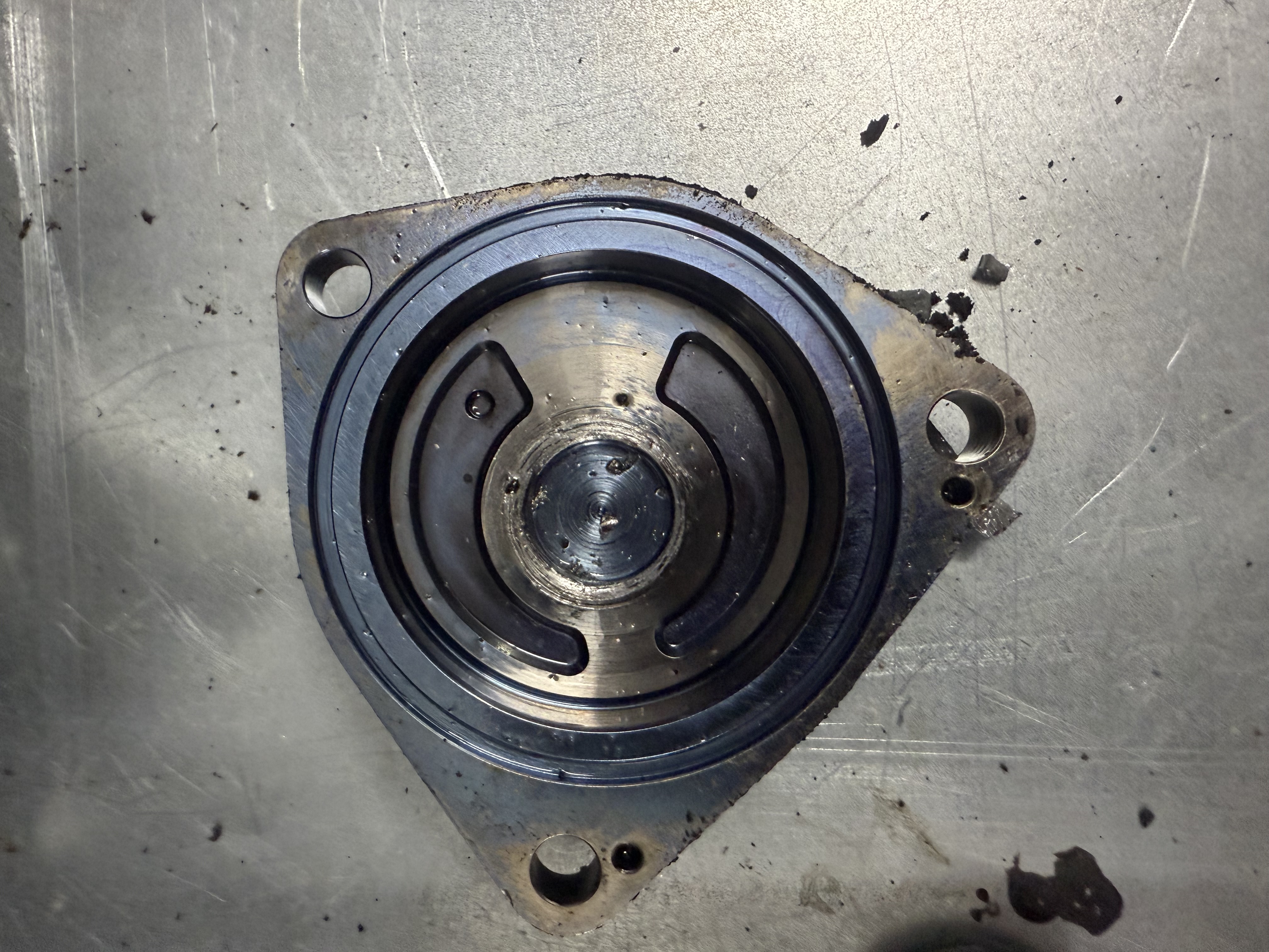

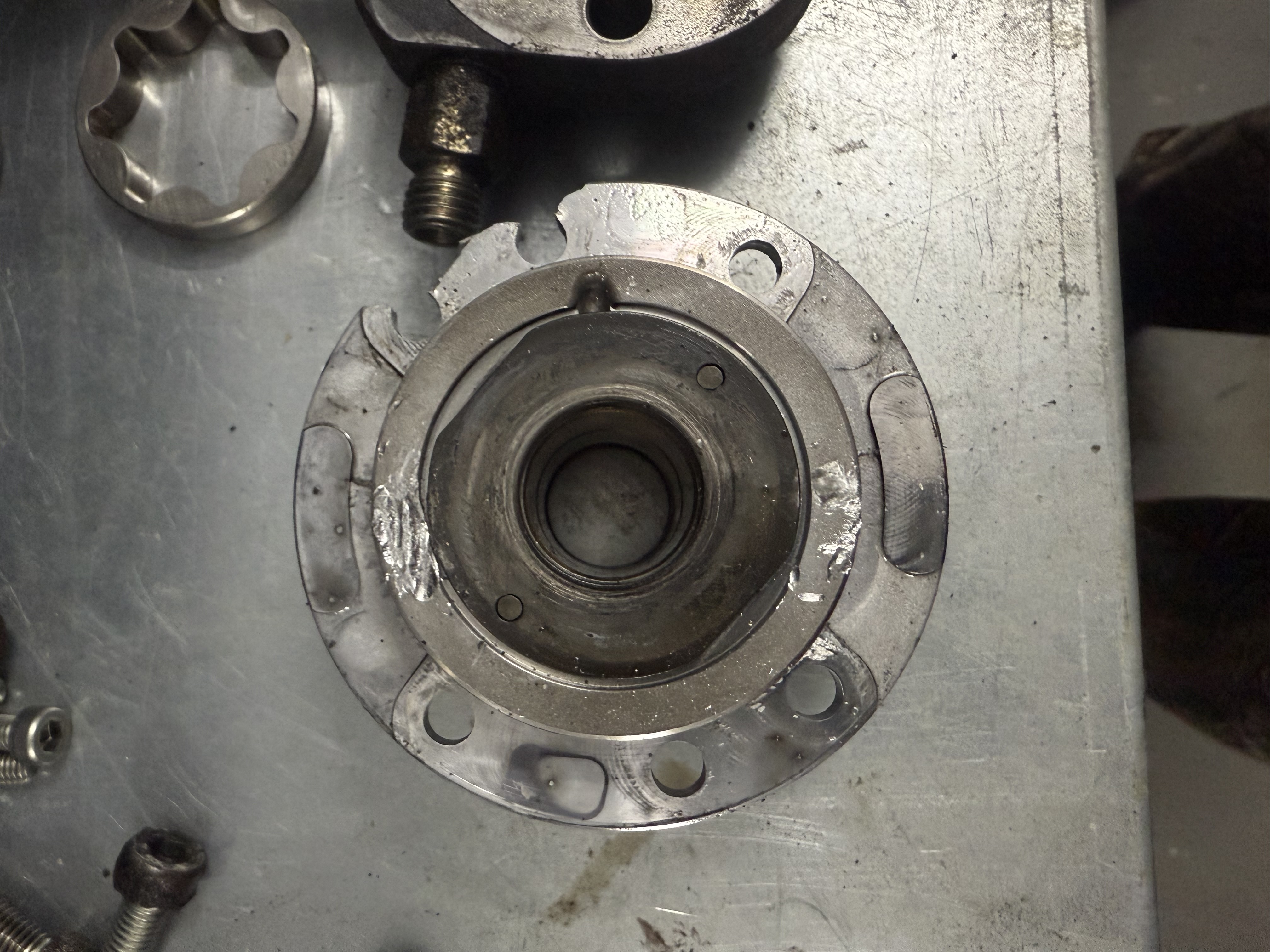

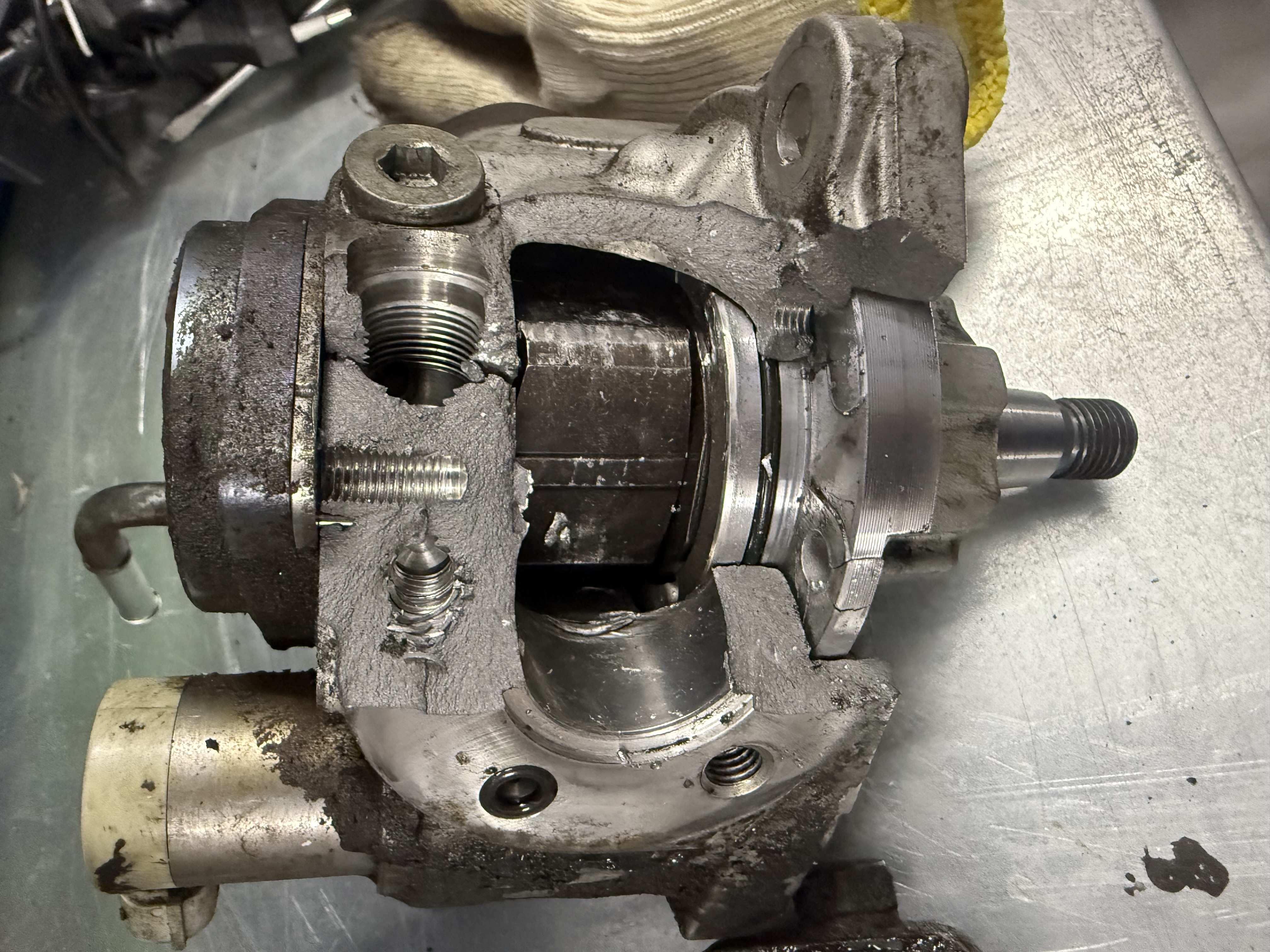

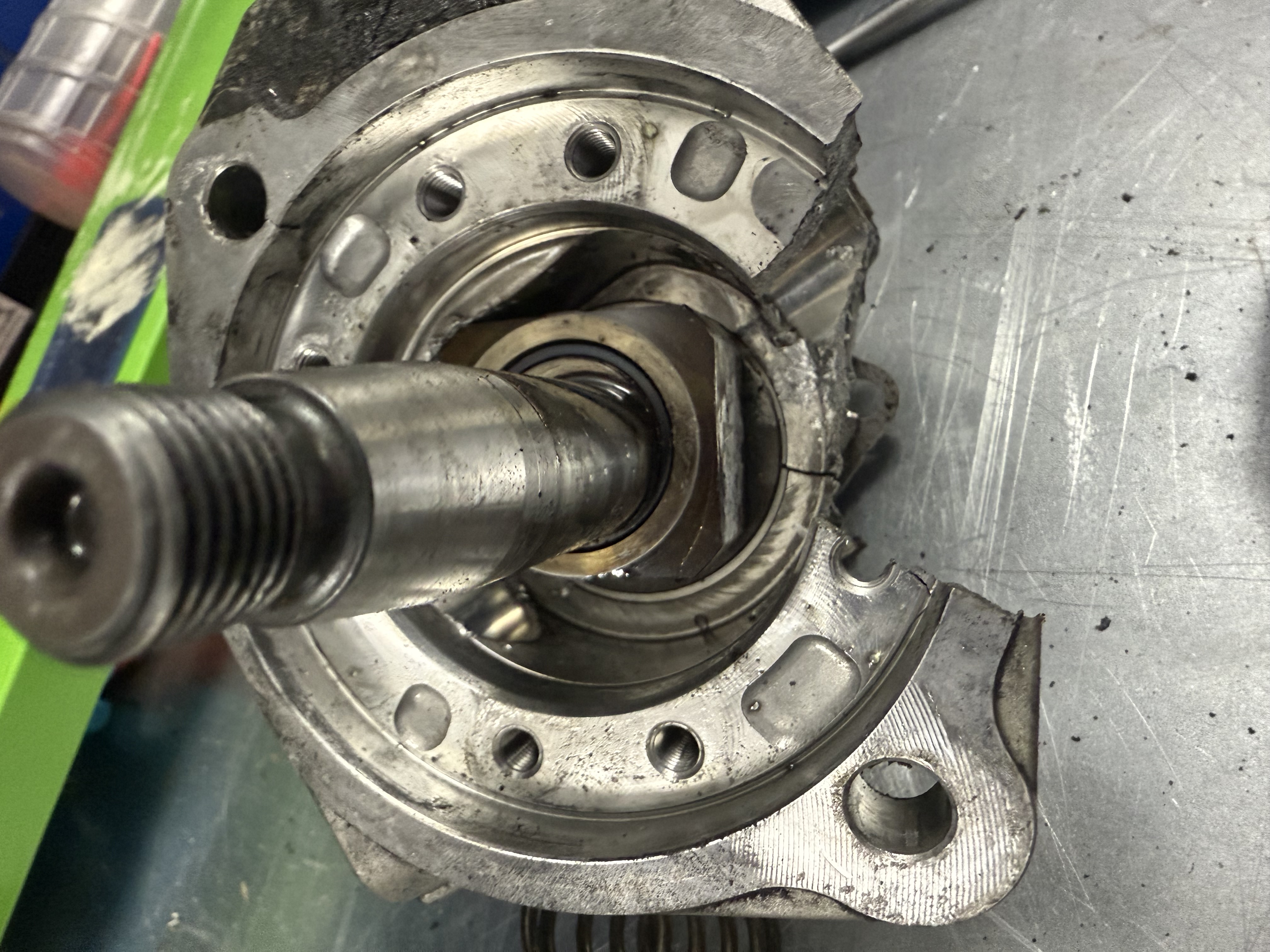

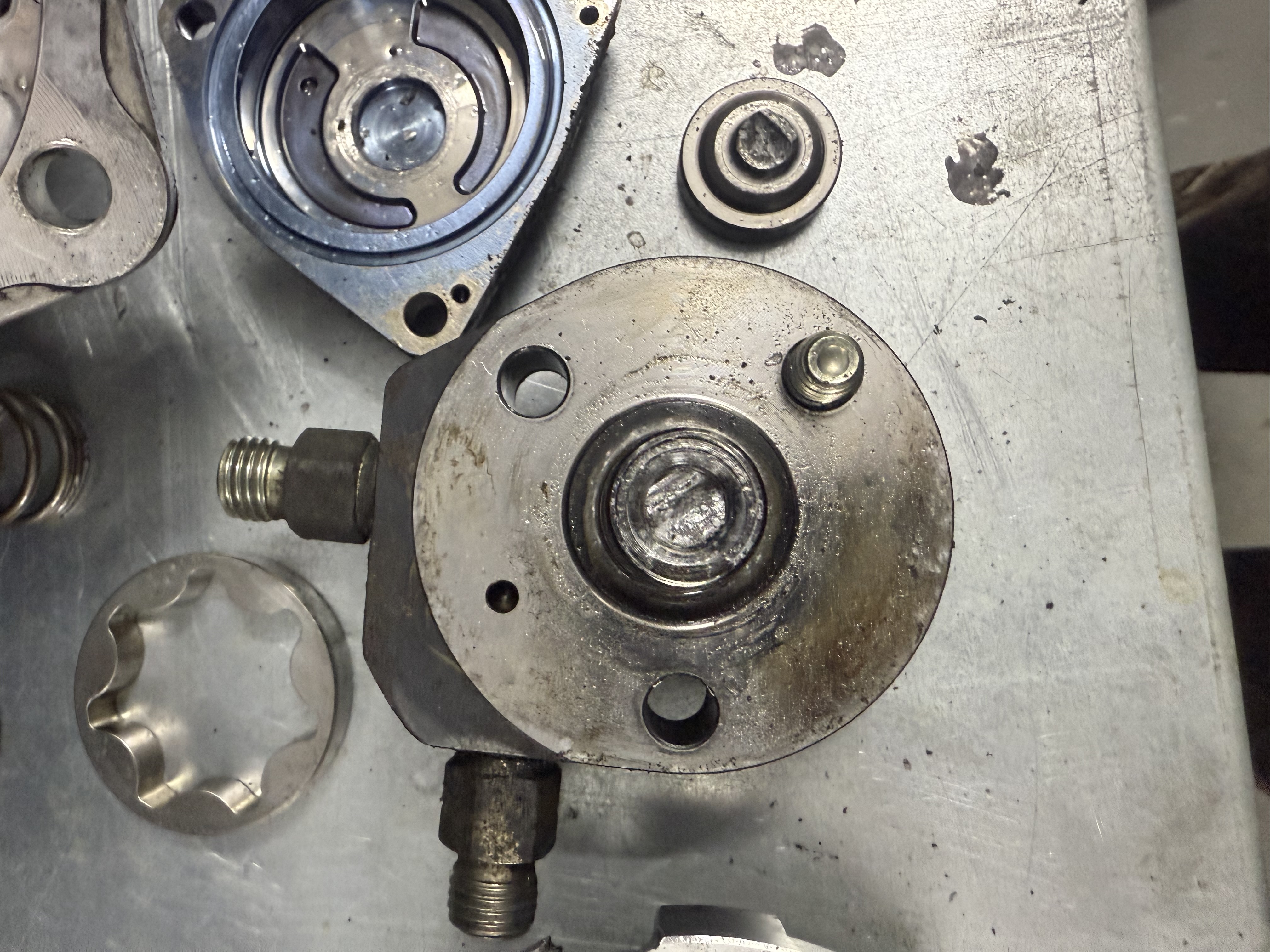

Вот фото после разбора, перегрев, на вот причина непонятна

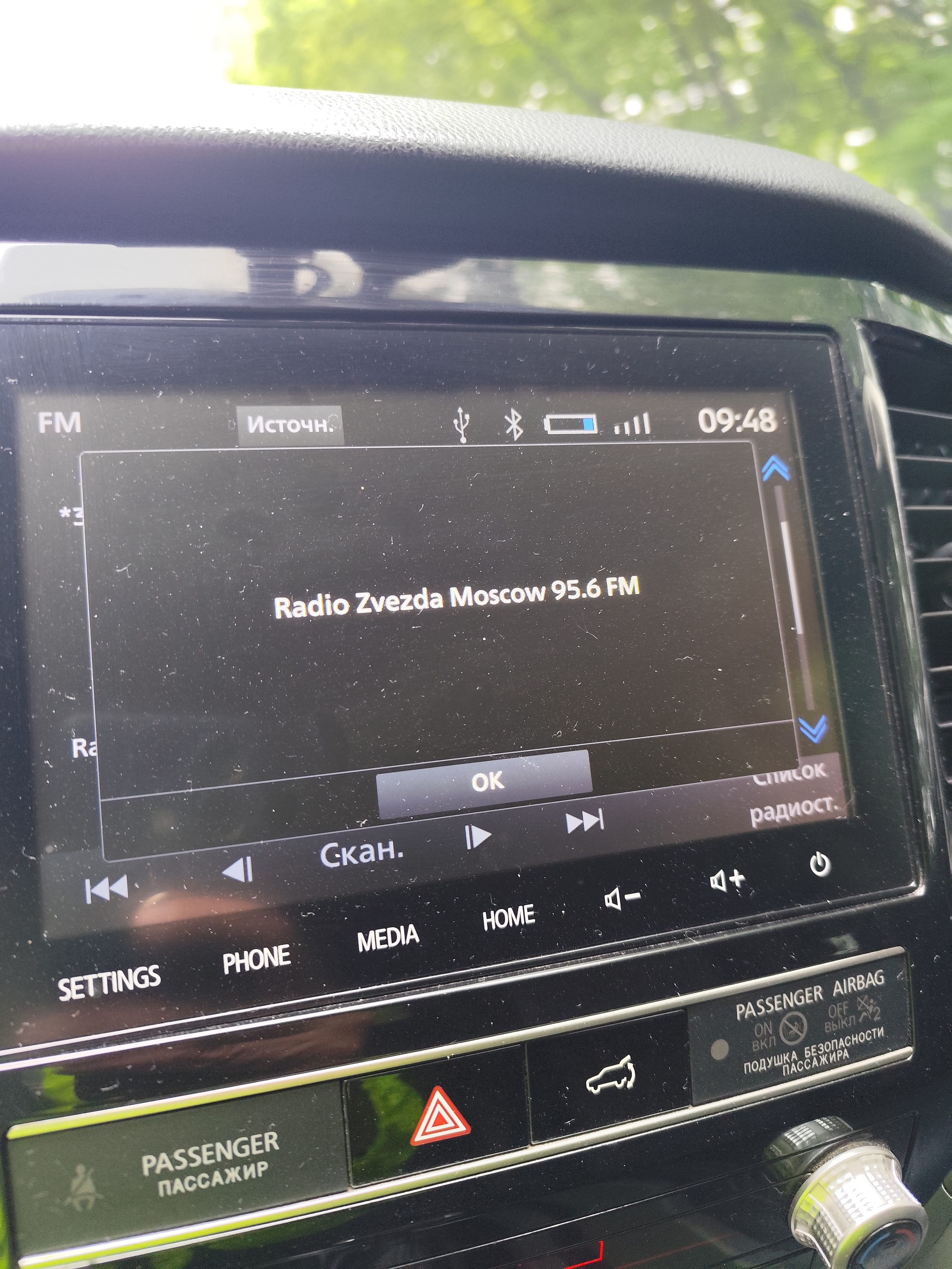

Сообщение И Тельму, и Луизу »
Новая напасть - стало глючить ГУ. Самопроизвольно переключается с одной радиостанции на другую или какое-то лишнее окно появляется (как на фото), при этом сенсорный дисплей перестаёт реагировать на касания. Кнопками на руле управлять можно.
Глюк пропадает после выключения/включения зажигания, но спустя некоторое время всё по новой.
