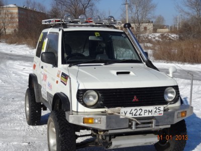

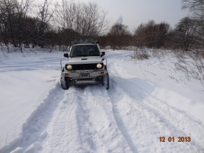

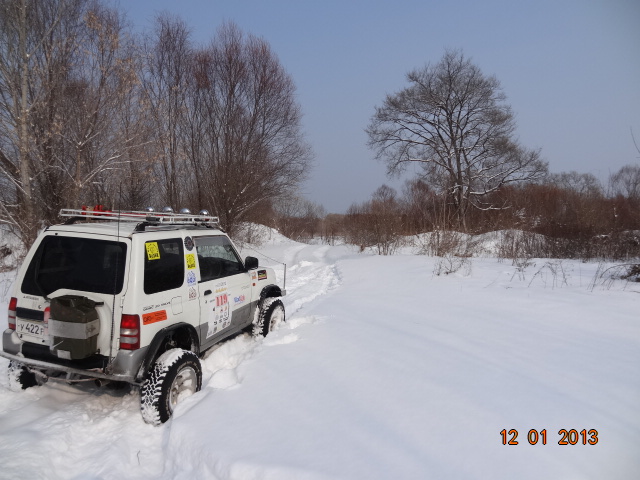

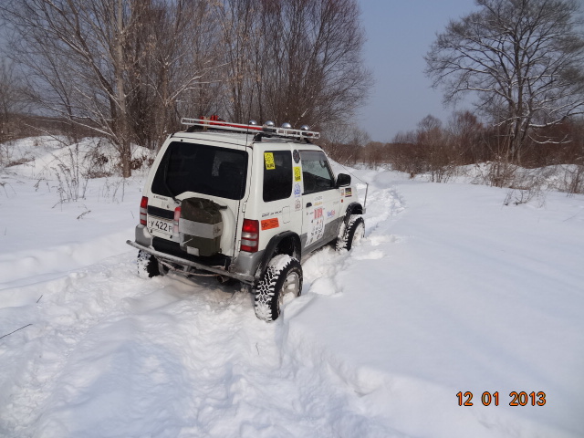

колёса сдувал до 0,7. Ползёт даже на брюхе. Глубина снежного покрова 30-40 см, местами до 50 см, но в последнем случае приходится преодолевать участки в несколько заходов, так как впереди себя делает бруствер.
Два раза сзади подталкивал штурман, в горку. Ездили как по колеям (одиночным), так и по цельному снегу, часто по целику проще, проваливаешься меньше.
Температуры окружающей среды во время поездки -22...-38 градусов, ночевали в палатке. Сожжено 25 литров бензина.
Броня впереди отсутствовала.
Из потерь - оторванный сосок на колесе.
