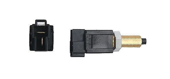

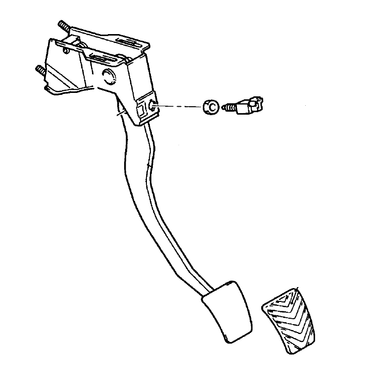

Привет всем форумчанам! Мужики может кто то может скинуть фото лягушки под педаль сцепления, куда её крепить? У меня П-3 на механике.
Фишку вроде нашёл, белого цвета, обмотана чёрной лентой. А вот кронштейн не такой как на педали тормоза. Не пойму как крепить её.
Вроде три провода подходит. На Drave2 смотрел ещё раз после прочтения темы, пример Аутлендэр. Человек дал номер МВ 435457.
Забиваю выдаёт канцевик для педали тормоза, и по контактам то два, то три. Словом непонятно, вот и прошу фото и если можно номер уточните, а то что то запутался с этим круизом, может есть у кого то авто с МКПП и КК.
Благодарю заранее.
Благодарю заранее.
