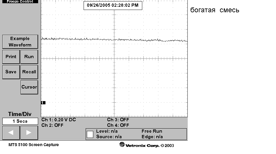

Re: Отвечу на любые вопросы по лямбда-зондам.
ну,вобщем то низкий сигнал с лямбды-это еще не однозначный приговор ей... или по комплексу показаний приговор вынесли? а так да,бош 507 подходит. уже несколько монтериков с таким бошем ездят,без проблем. имхо,507 больше подходит,чем жигулевские 133cefiro писал(а):MN 153264 экзист выдает, можно ли заменить на Bosch 0 258 986 507 или какой то др надо?

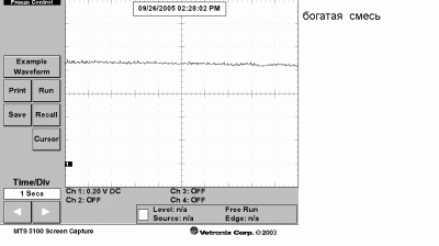

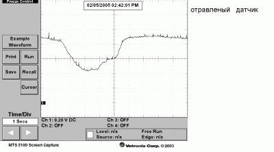

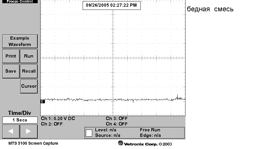

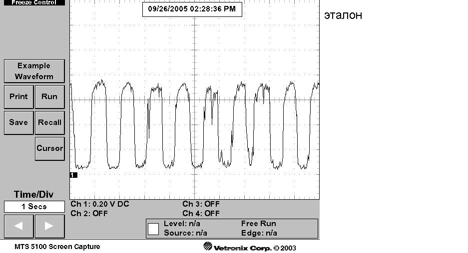

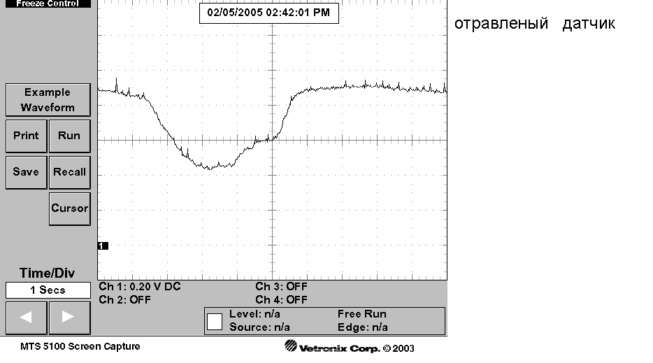

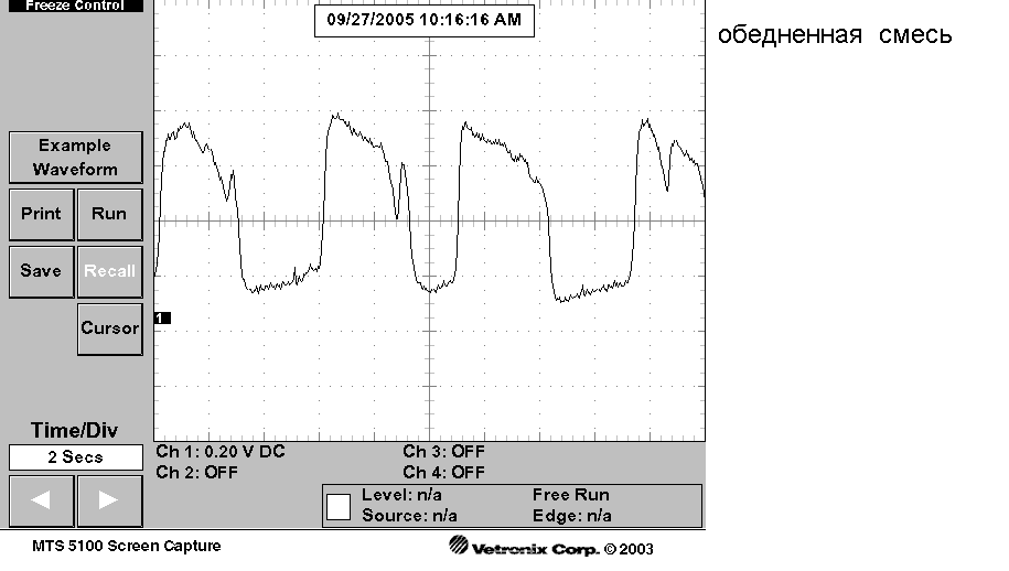

ДК (Датчик Кислорода, он же Lambda Zond)
Датчик кислорода служит для правильного определения соотношения воздух-топливо поступающего в цилиндры. В зависимости от напряжения кислородного датчика, ЭБУ корректирует параметры топливо-воздушной смеси по заложенной в нем программе управления. Если ЭБУ определяет топливо - воздушную смесь(ТВС) как бедную, что соответствует низкому выходному напряжению, то он увеличивает время открытого состояния форсунок, если ТВС богатая - высокое выходное напряжение - уменьшает время. При исправном датчике кислорода и СУД диапазон выходного напряжения равен 0,05-0,9В.
