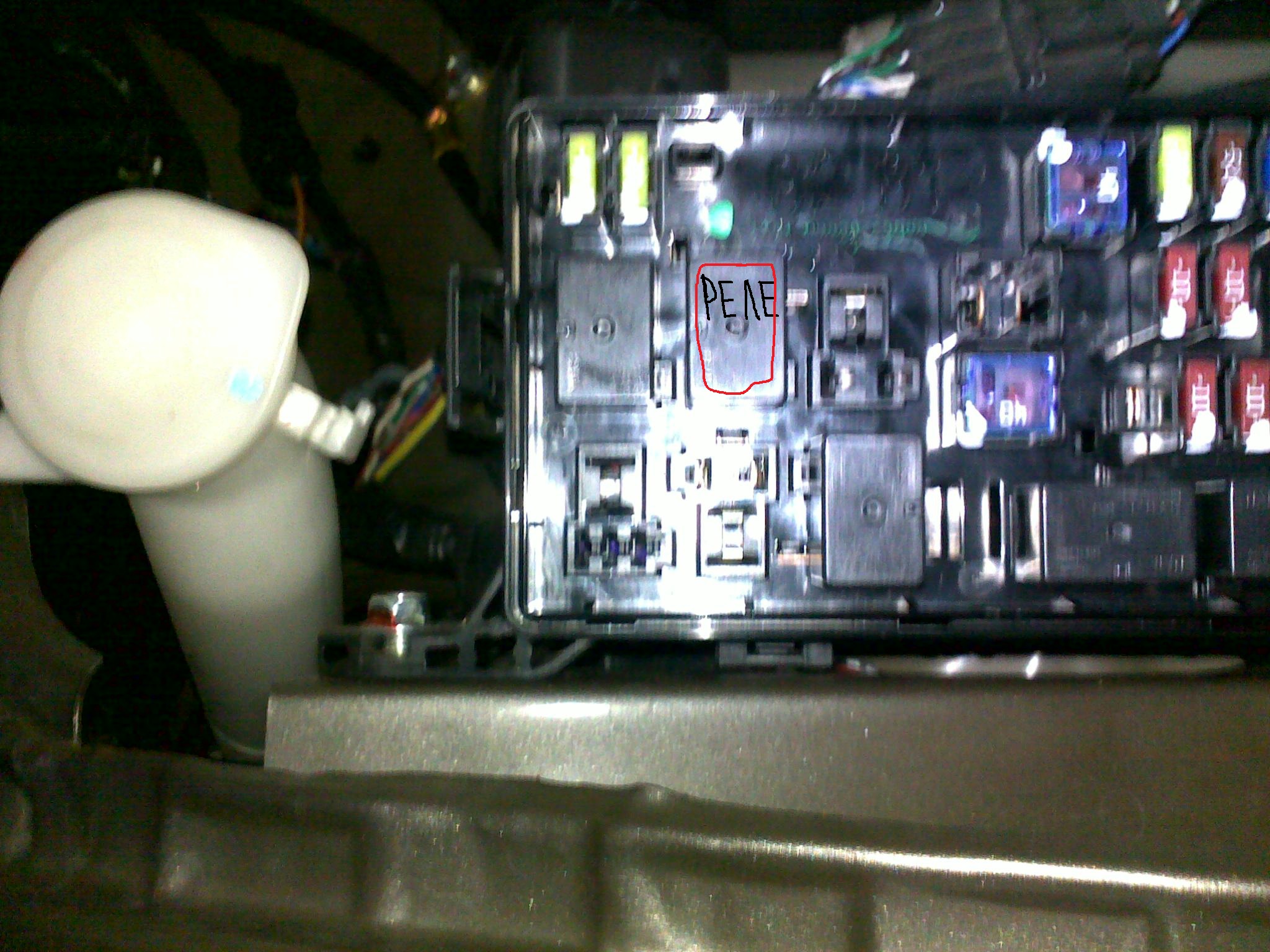

1. Снял вентилятор. Подключил на прямую. Вертится как чумовой.
2. Стал проверять реле. Поменял местами с соседним ПТФ. ПТФ работает с новым реле, а вентилятор не включается.
3. Вставил вентилятор не вставляя реле вентилятора. "Работает" вентилятор в том же режиме котором описывал ранее. т.е. при отключеном кондее либо стоит или слегка вращается, при включеном вращается примерно с частотой 200 оборотов в минуту. На сколько я понимаю вполне допустимо это.
4. Проверил напряжение на колодке вентилятора которая с косы с вставленным реле. Напруги там нет.
Возник вопрос очередной. Постоянно ли включается вентилятор при включенном кондиционере или только при перегреве, учитывая что радиаторы у меня все чистые (всего 3000 пробег) ? Может все гораздо проще время не настало включиться карлсону (прохладненько кондею и без него) ?
Посмотрите пожалусто в правильное место поставил реле ?

- sn1
- Сообщения: 7637
- Двигатель:: 4D56+
- Благодарил (а): 309 раз
- Поблагодарили: 673 раза
Re: дополнительный электровентилятор охлаждения
Включается когда жарко и кондей вкл! У меня не вращается так просто.

- Napic
- Сообщения: 5982
- Двигатель:: дизель 4d56
- Откуда: Сибирь
- Благодарил (а): 423 раза
- Поблагодарили: 1021 раз
У меня не включается при заводке.Профан писал(а): Вычитал на первых страницах, что при заводе он кратковременно включается. Это у всех так ?
Понял в чем у тебя дело
Он включается только тогда когда ОЖ выше 97 градусов, либо высокое давление в конденсоре кондиционера, а оно бывает только из-за недостаточного охлаждения радиатора самого кондиционера.
В остальных случаях он не работает, на то он и дополнительный, а не основной радиатор.
- CoolBDW
- Сообщения: 3630
- Откуда: Тула
- Откуда: Тула
- Благодарил (а): 210 раз
- Поблагодарили: 284 раза
Профан
При заводке НЕТ такого, чтобы ОБЯЗАТЕЛЬНО включался. Уже правильно сказали - когда будет очень жарко, тогда и включится.
При включении компрессора кондишена обороты возрастают с 650 до 900 (на дизеле), основной карлсон начинает крутиться быстрее и создаёт такой воздушный поток через оба радиатора, что выключенный дополнительный (кондиционера) начинает вращаться
Скорость вращения зависит от засранности радиаторов. У меня вращается медленней, чем 4 оборота в секунду
Так что не парьтесь, всё ок. Кстати, можно попробовать включить климат в "авто-авто-МИНИМУМ". Вероятность увидеть (и услышать - снаружи ОТЛИЧНО слышно) включение доп. вентилятора будет далеко не нулевая

А у меня включается, отрабатывает секунд 15-20, как-будто идет тестирование, и выключается. Стоит родной карлсон. И так было с момента установки. Собственно, каждое утро по этому признаку я узнаю, что он не умер. Странно, ведь у всех одинаково должно быть...Napic писал(а):У меня не включается при заводке.Профан писал(а): Вычитал на первых страницах, что при заводе он кратковременно включается. Это у всех так ?
Кстати, на предыдушей бибике (Патфайндер) доп. карлсон вел себя при заводке точно так же.

у меня вентиль стоит с завода и при заводке даже в -35 включается как описал DVCHCoolBDW писал(а):Профан

У меня тоже включается, НО... кондей должен быть включен
Если выключен - не включается пропеллер
